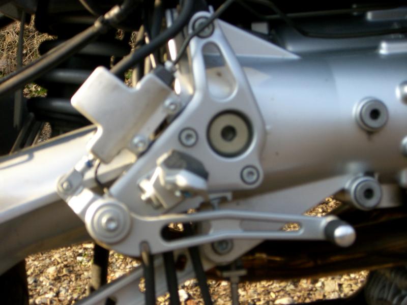

Moin
Bilder sagen manchmal mehr als Zahlen. Bild 1=normale Rasten.Bild2=Rasten der R

Hallo Andreas
Sorry mein Fehler das ist meine 1150ger,einmal original und einmal mit den Rasten der R.
Aber das geht auch bei der 1100ter mit den Rasten der 1100ter R. Sieht etwas anders aus ,durch die Bauart der Rastenanlage,aber die R-Rasten sind ca3 cm höher und ca3 cm weiter nach hinten verlegt.:rolleyes:

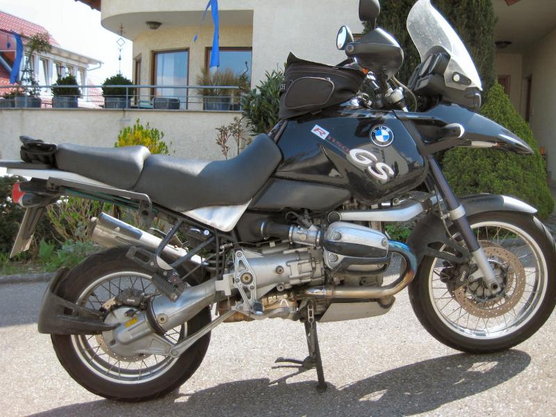

Vergleiche mal die Seitenansicht Deiner Kuh mit meiner. Bei mir ist die kurze Strebe drin.
