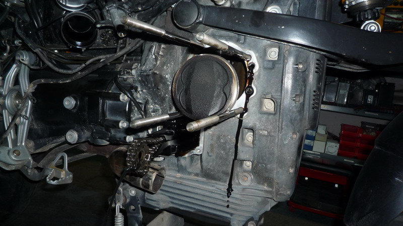

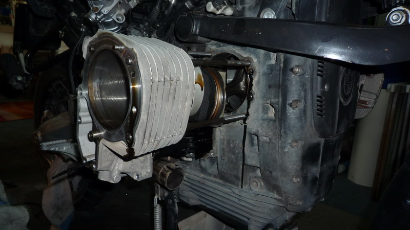

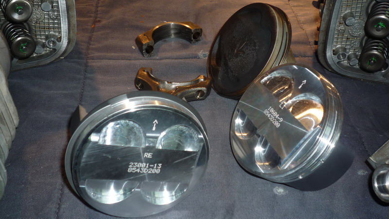

So, der Powercommander ist nun auch drin und die Q läuft schön und rund.
Lediglich die Leerlaufdrehzahl ist zu niedrig und muss noch erhöht werden.
Das Standardmapping des Powercommanders wurde belassen. In der Einfahrphase möchte ich keinesfalls ein zu mageres Gemisch.
Ein erster positiver Effekt: Der Klang ist nach dem Umbau merklich satter bzw. tiefer.

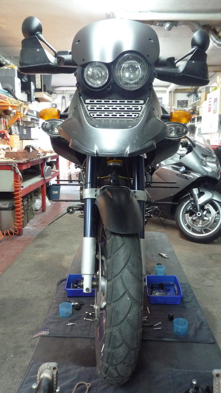

Die ersten Bilder von links:
Bild1: Die Zylinder kommen runter
Bild2: Danach freier Blick auf den Kolben
Bilder3&4: Die Q mal ganz schlank. Ob´s gefällt??
Bild5: Die neuen Kolben der Begierde und der alte Kolben nach 75.000 KM. Auf die Kolbenbeschriftung komme ich später zurück.

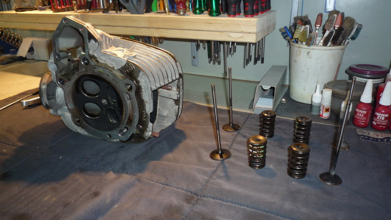

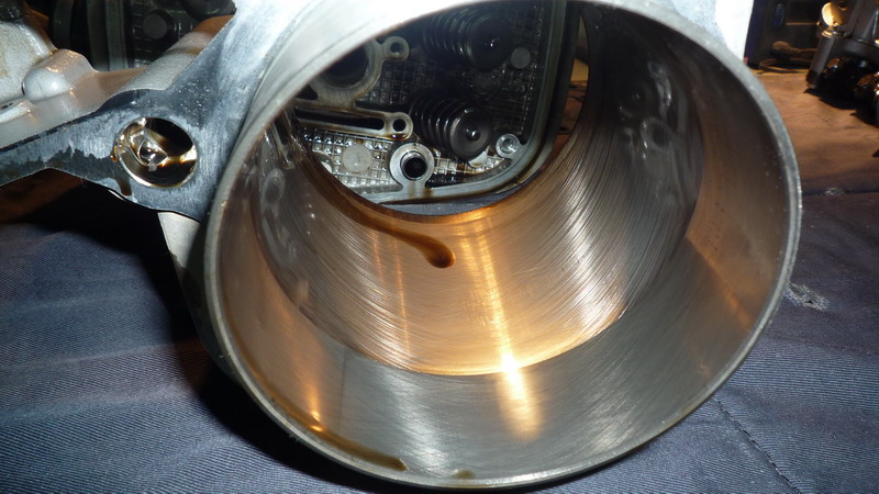

Tuttln am OP-Tisch.
Da die Q bereits über 70.000 problemlose Kilometer runter hat, empfielt es sich bei einer solchen Operation gleich auch die Pleuel-Lagerschalen zu tauschen und die Ventile zu überarbeiten.
Letztere werden hierzu ausgebaut und von Ablagerungen befreit. Da geht schon eine Menge Dreck weg. Auch der Ventilsitz wird anschließend neu eingeschliffen.
Die Zufuhr- und besonders die Auslasskanäle gereinigt, sowie die Ventilschaftdichtungen getauscht.
Weiters werden am Kopf auf Tipp der Firma Rösner (herzlichen Dank hierfür:)) diverse Fräs- und Polierarbeiten durchgeführt. Dadurch ist ein störungsfreierer Gasaustausch gewährleistet.
Bilder von links:
Bild1: Zylinderkopf mit Blick auf die Ventile von unten
Bild2: Schön zu erkennen der originale Kreuzschliff an der Zylinderinnenwand
Bild3: Ventile ausgebaut
Bild4: Ventil vor und nach der Behandlung

Tuttln am OP-Tisch.
Hallo Martin,
das hab ich alles hinter mir,du wirst sehr begeistert sein und dein Mopped nicht wieder erkennen...haha
Aber das was du da vor hast ist eine Wissenschaft,die nicht mal ebend von jedem gemacht werden kann.
Ich wäre da etwas vorsichtig und würde mir da vielleicht noch ne zweite Meinung einholen.
Ansonsten viel Spaß
Ralf

Hallo Ralf
Hast du deine auch auf gleiche Weise umgebaut? Im Moment fährt sie sich nicht so anders, aber ich habe meine Q so individuell hergerichtet, dass ich sie jedenfalls wieder erkenne:D
Bin auch ganz deiner Meinung, dass dieser Umbau so mal schnell von jedem durchgeführt werden kann. Darum hab ich´s auch nicht selber gemacht.
Ich war über diese Entscheidung heilfroh als wir fertig waren und der Motor rund lief:)

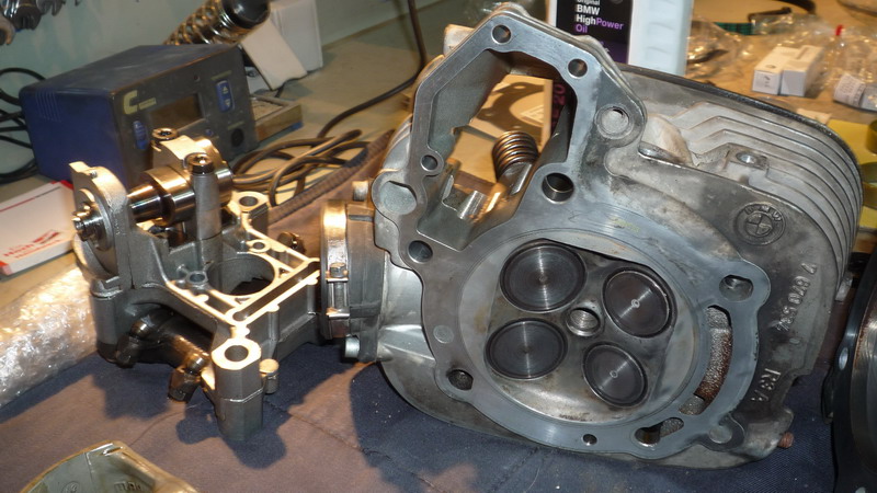

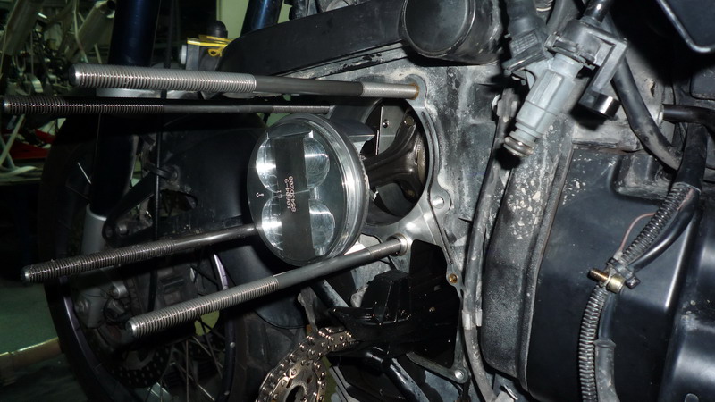

Als so gut wie Alles fertig war, kam der große Moment. Sicherungsstift raus und Motor von Hand durchdrehen; Erstmalig... und nichts geht. Der Motor steckt... Große fragende Augen- WARUM???:confused:
Nach einer Weile der Suche die beinahe unglaubliche Erkenntnis: Der linke Kolben ist falsch im Zylinder. Und zwar deshalb weil die Pfeilmarkierung, die ja immer zum Auslass zeigt, eben dieses nicht tut.
Der linke Wössner-Kolben ist falsch graviert (markiert). Somit kollidiert der korrekt gefräste Kolben mit dem Zylinderkopf.
Nächsten Tag Herrn Rösner angerufen. Der erklärt uns zunächst für Schuld, wir hätten die Kolben falsch eingebaut. Ich sende ihm die Fotos. Erst dann erkennt auch er dies beinahe Unmöglichkeit. Ihm ist dieser Fehler noch nie unter gekommen und er wolle Wössner damit konfrontieren. War wohl der ausländische Mitarbeiter nicht in der Lage deutsche Schrift und Symbole zu lesen, oder sonstwie massiv abgelenkt.
Nach bestätigter Rücksprache, dass die Kolben trotzdem passen und verwendbar sind, drehen wir den linken Kolben um und bauen alles wieder zusammen.
Nun lässt sich der Motor einwandfrei durchdrehen.
Alsbald erfolgt der erste Huster und einwandfreie Lauf des neu erstarkten 1150ers. Geschafft! *freu*:):):)
Bilder von links:
Bild1: Der renovierte Zylinderkopf mit Nockenwellenblock
Bild2: Der Problemkolben kurz vor dem Aufsetzen des Zylinders
Bild3: Ungleiche Brüder. Wer genau hinsieht erkennt bereits hier den Fehler
Bild4: Blick in den linken Zylinder. Kolben lt. Beschriftung richtig, im Endeffekt falsch herum drinnen
Momber
Hammerhart!
Da kannst Du froh sein, dass Du den Motor erstmal nur von Hand durchgedreht hast :eek:
Auf die Prüfstandergebnisse bin ich gespannt. Wieviel PS/Nm hatte sie denn vor dem Umbau?
Beste Bohne

Ein Schwarzes mit Boot, ein Orangenes, ein blaues mit Boot, ein Gelbes mit Boot und ein Graues :-)
Also immer Augen auf!
Da die Einlaßventile größer als die Auslaßventile sind und die Taschen im Kolben entsprechend, hätte man da stutzig werden können.
Aber hinterher ist es logisch, wenn man vorher selbst davor steht, sieht man sowas oft nicht.

Genau.
Aber beim Einbau schaust du hauptsächlich auf die Markierungen. Dafür sind sie ja da...:o
Vielleicht machen sie ja in Zukunft chinesische Markierungen drauf. Dann konzentriert man sich wieder mehr auf den Kolben selbst *LOL*

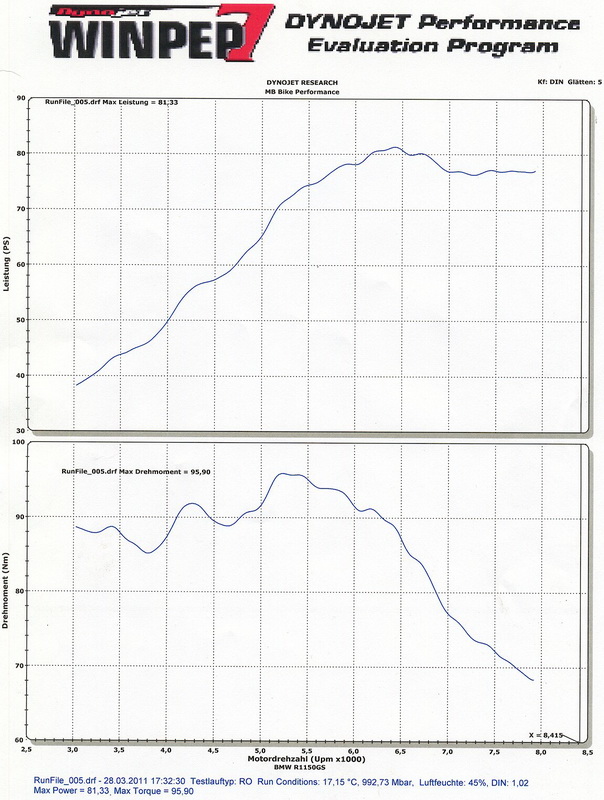

Zum Abschluss das Leistungsdiagramm des Ausgangszustandes. Wie gesagt hier wurde bereits Y-Rohr mit Remus ESD und K&N Luftfilter verbaut.
Die ADV weist hierbei über 81 PS und knapp 96 NM auf. Die Messung bezieht sich auf die Leistung am Hinterrad.
Das heißt um auf die Motorleistung zu kommen müssen unter Anderem auch noch rund 15% Getriebeverlustleistung addiert werden.
Somit ergibt sich ein sehr gutes Leistungsverhältnis bereits vor dem Umbau.

15% Verlustleistung ist definitiv zu viel, ca. 8% ist realistisch anzusehen.
