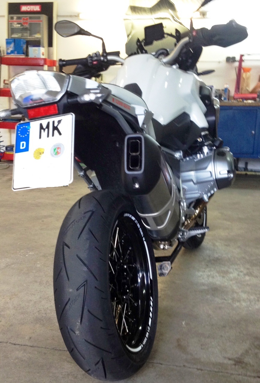

Hallo Kollegen,
da die LC einen wirklich richtig einsaut, will ich mir auch eine Puig-Abdeckung gönnen.
Was meint Ihr? Passt die noch auf den 180er Schluffen?
Zwischen Reifen und Mittelständer sind jetzt schon nur noch max. 6-8 mm Platz.

Hallo Kollegen,
Dass die LC dich so ohne Löffel einsaut war eh klar ;)
Ich glaube nicht, dass die Hinterradabdeckungen von Puig/Ilmberger noch passen. Da ist wirklich wenig Luft zwischen Lauffläche und Fender und die Rundung ist am Reifen eng ausgerichtet. Das ganze kommt auch alles etwas ins Schwingen. Da kannst du nur testen und ggf eine Version für andere Modelle (z.B. K) nehmen und nachbearbeiten.
Mir hatte man aus Versehen eine Abdeckung für K1300 geschickt. Die passte nicht zwischen die Schwingenrundung.
