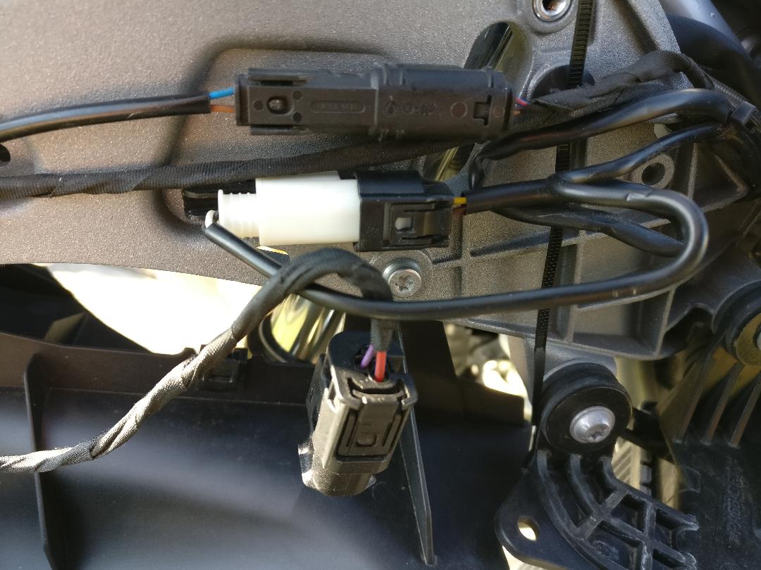

Hallo zusammen,
ich bin im Besitz einer R1200 GS/LC Bj2015.

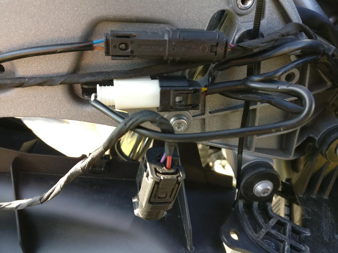

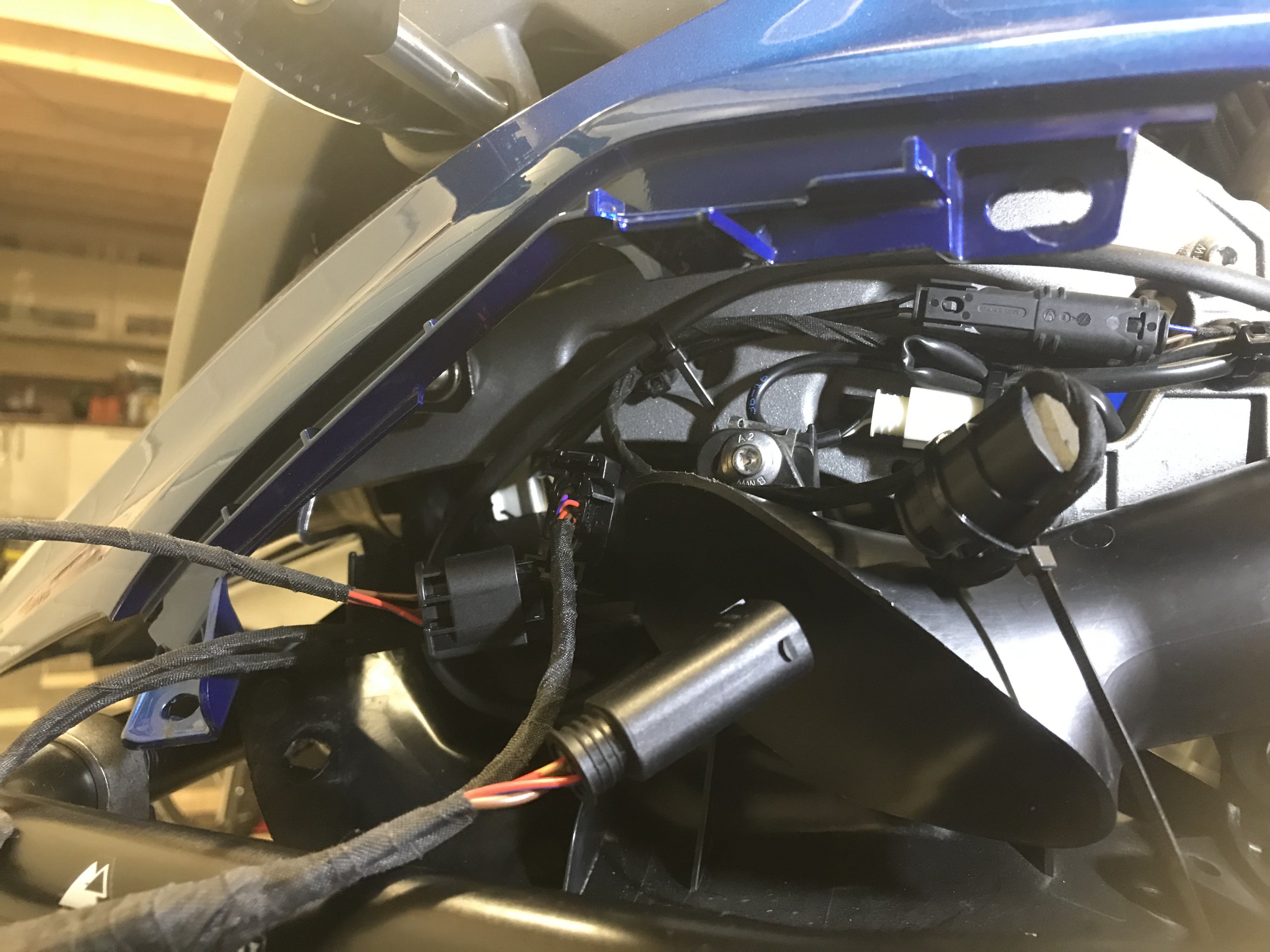

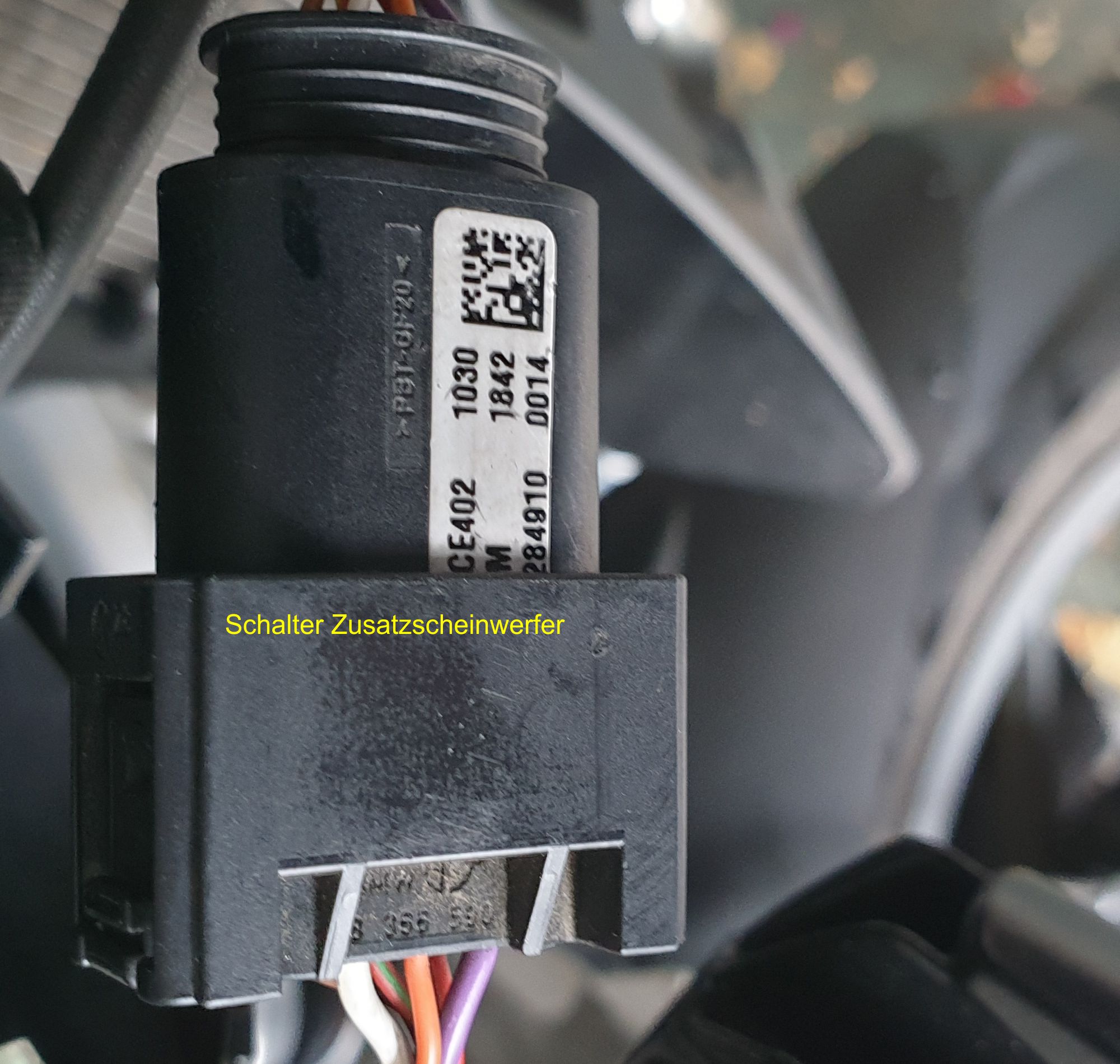

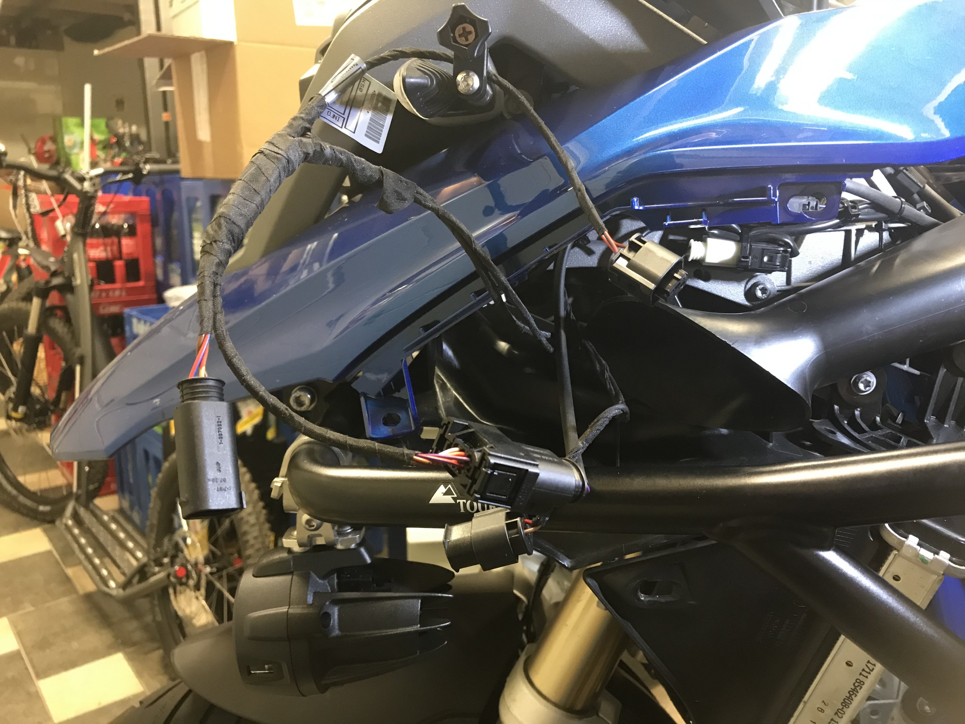

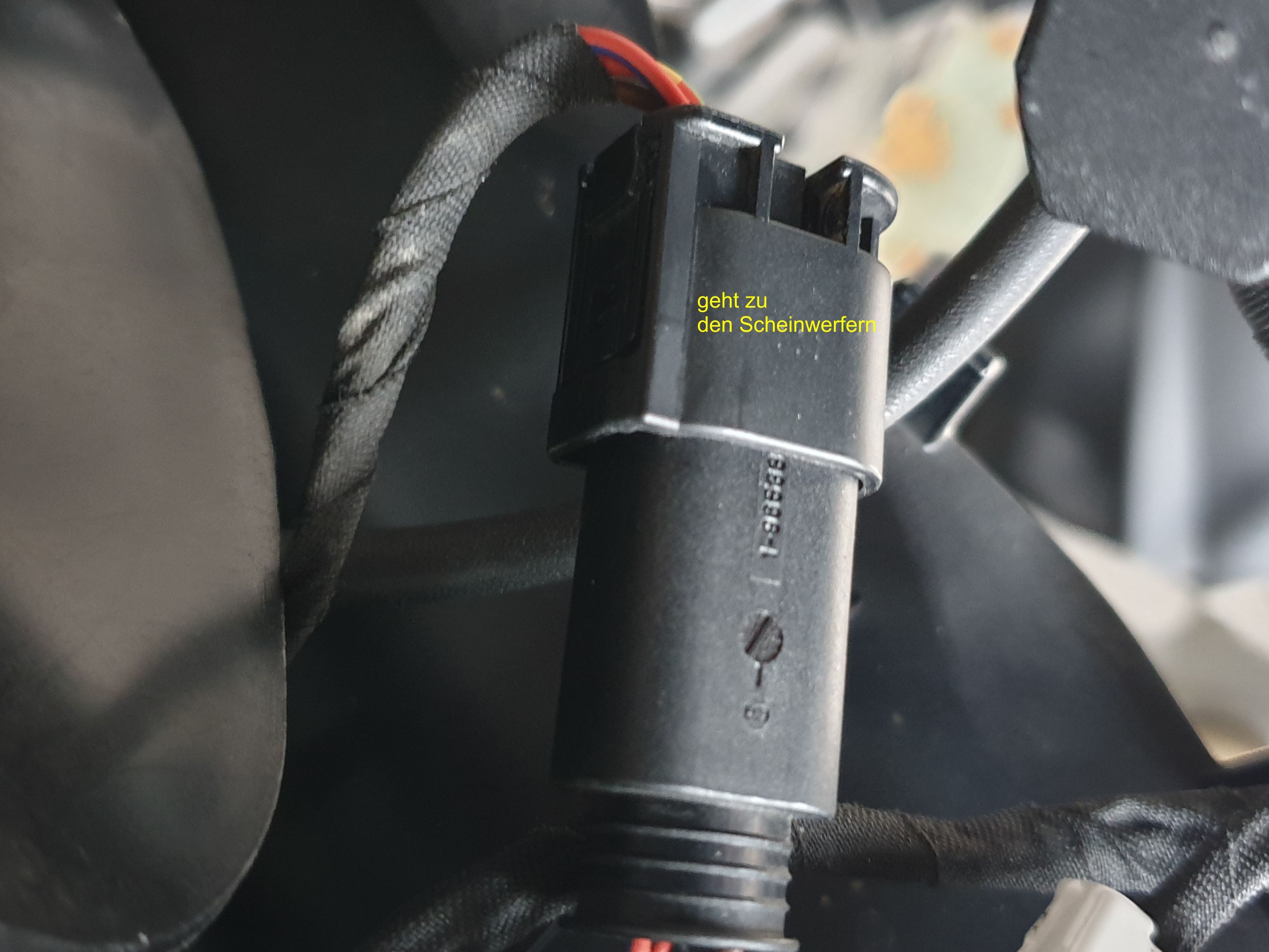

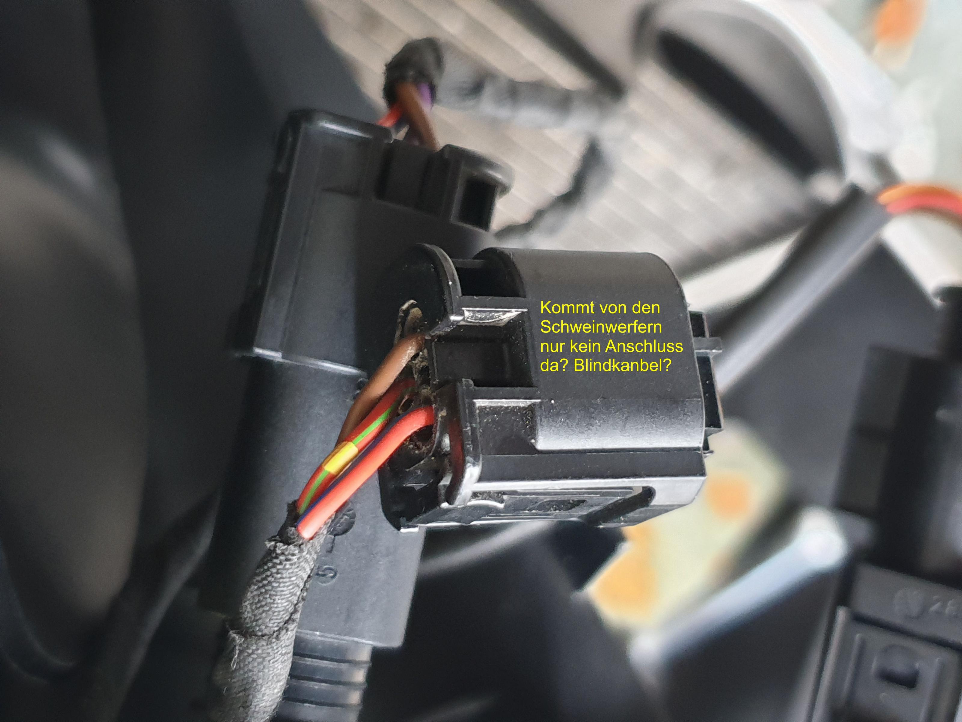

Ich habe mir hier im Forum vor einiger Zeit ein Originalset Zusatzscheinwerfer gebraucht geleistet und wollte diese montieren. Gesagt und getan. Nur bei der Verkabelung stosse ich an meine Grenzen. Es ist der komplette (so hoffe ich) Kabelbaum mit dabei gewesen.
Schalter am Spiegel montiert, Scheinwerfer mit Halterungen wurden ordnungsgemäß befestigt. Der Schalter wurde kabelmässig links unter der Verkleidung angeschlossen (siehe Bild1). Der lange Kabelbaum passt mit 2 identischen Steckern direkt an den Schweinwerfern, da sie genormt bzw. vorgeformt sind. Jetzt habe ich noch 2 weitere Stecker am Kabelbaum, wobei einer auch links angeschlossen werden kann. (Bild 2) Nur für den vierten Stecker finde ich nichts mehr. Laut Beschreibung aus dem BMW Netz sollte da noch eine Verbindung sein? Übrigens passt der Stecker vom Bild 2 genauso wie der Stecker vom Bild 3.
Ein Gesamtbild ist Nr 4.
Und ja, ich weiß, dass man sie anschließend bei BMW anlernen lassen muss.
Schalter Zusatzscheinwerfer.jpgGeht zu den Scheinwerfern.jpgBlindstecker.jpgGesamtansicht links offen.jpg
Weiß jemand Rat, ohne das ich wieder alles zusammenbauen muss und zu BMW fahre?
Vielen Dank!

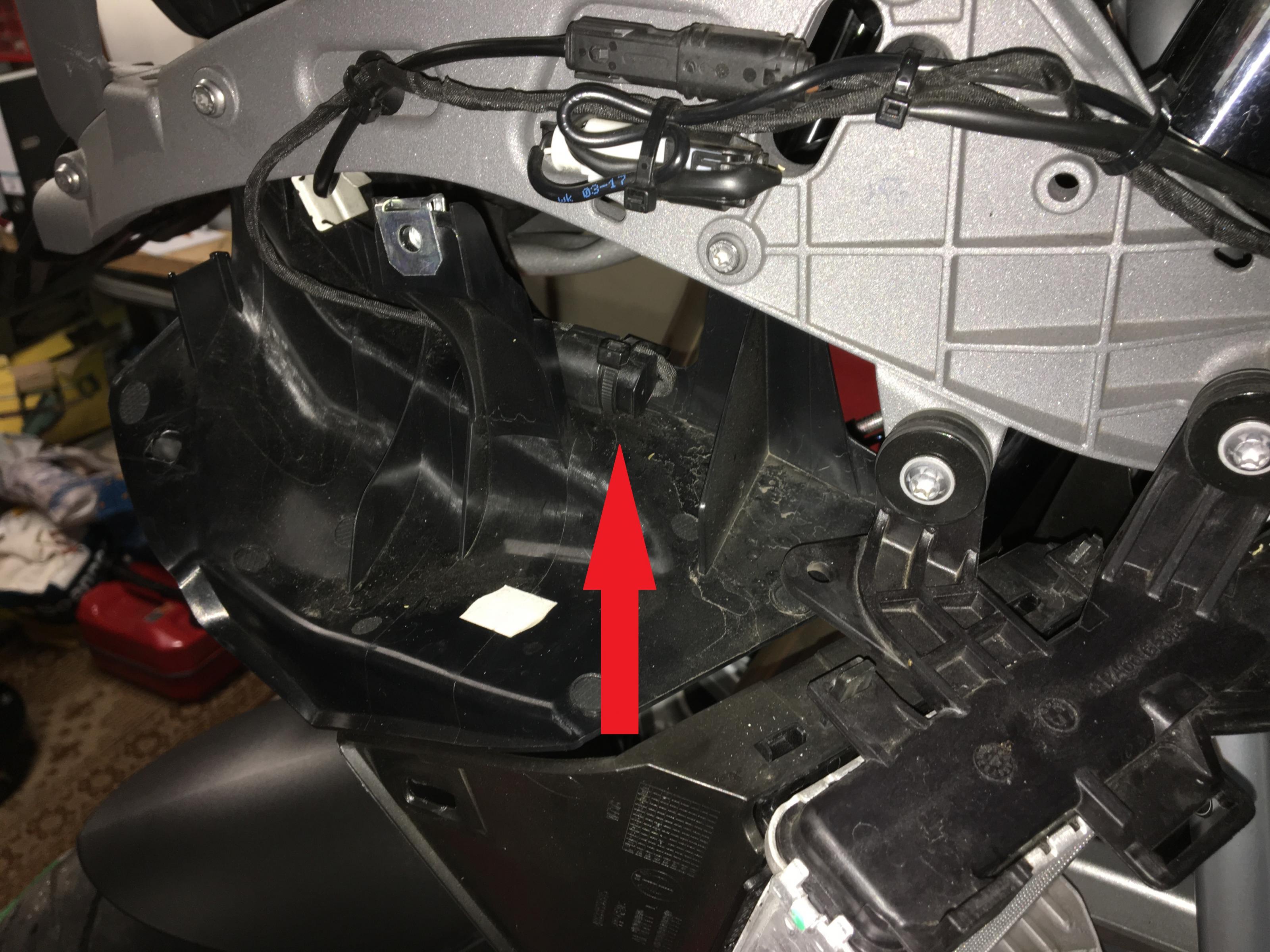

Hallo zusammen,
mittlerweile leuchten meine Zusatzscheinwerfer, hier nochmals Danke an Boogieman.

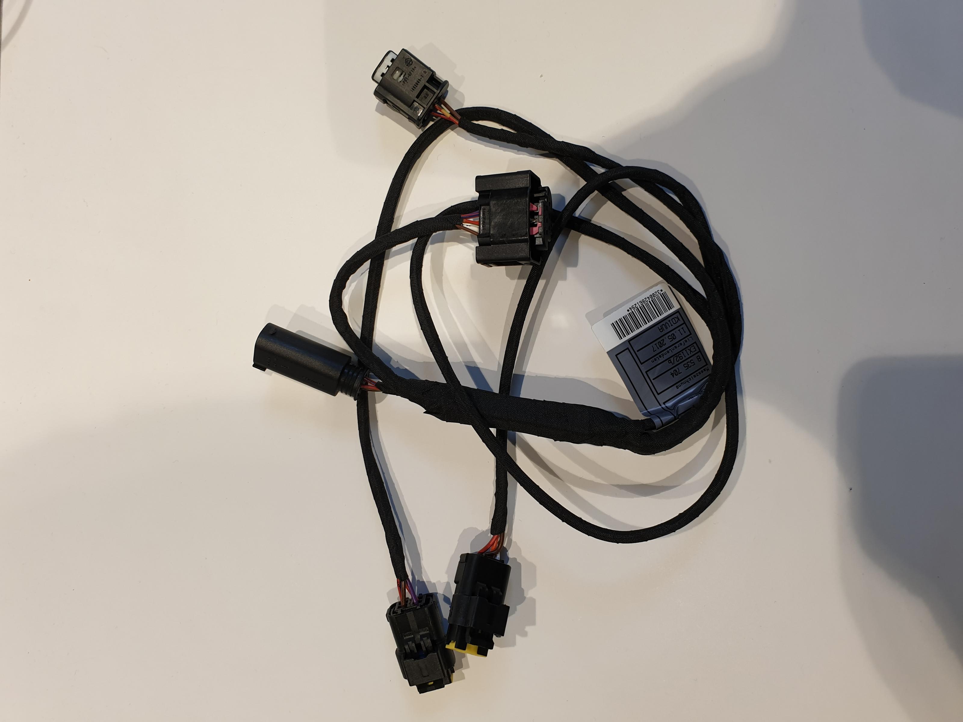

Der Originalkabelbaum von BMW für die Zusatzscheinwerfer hat insgesamt 5 Anschlüsse.
1 dicker Anschluss ist für den Schalter, der an der linken Spiegelbefestigung ist.
2 gleiche Anschlüsse sind für die Scheinwerfer selbst.
Unter der linken Tankabdeckung an dem Vorderrahmen (ich nenne es mal so, fast schon unter dem Schnabel, den muss man aber nicht abbauen) ist ein Stecker mit Kabelbinder angebracht. Den Kabelbinder lösen und die Stecker miteinander verbinden. Keine Angst, man kann da nichts vertauschen.
Der andere offene Stecker (im letzten Bild mit Blindstopfen) ist nur dann notwendig, wenn man noch das alte Licht mit H7 Scheinwerfer und einem extra Tageslicht ausgestattet ist. Dann wird der Stecker an dem Stecker vom Tagfahrlicht (von unten nur sichtbar) verbunden. Sonst bleibt der Stecker frei. Hat man LED so wie ich, bleibt der Stecker einfach frei.
Ist alles miteinander verbunden, muss man zu BMW um die Zusatzscheinwerfer im System anzulernen. Mich hat das offiziell nochmals knapp 50 Euro gekostet.
Ich hoffe Euch damit geholfen zu haben.
Sollte jemand noch Hilfe benötigen, einfach melden.
Nochmals Danke an alle!
Jürgen

Hallo Jürgen,
also ich wäre an die Stecker nicht herangekommen, wenn der Schnabel noch dran geblieben wäre.
Die Stecker waren ziemlich weit oben angebracht ( hinter dem seitlichen Schnabelteil ) von unten hat man die nicht gesehen

also bei mir waren die Stecker am Rahmen/Schnabelhalterung ohne das ich den Schnabel demontieren musste sichtbar...von der Seite. Von unten habe ich nichts gesehen.Von unten sieht man wenn, den Stecker für das Tagfahrlicht bei H7 Lampe.
Oben am Eingangstext ist im Bild 1 der Stecker, der mit Kabelbinder am Rahmen befestigt war. Auf dem Bild 4 (Gesamtansicht) ist der andere Stecker zu sehen, der am Rahmen ist. Der Stecker mit der Nr 1 zu den Scheinwerfern bzw Zusatzkabelbaum. Das sind die beiden Stecker die Fahrzeugseitig serienmäßig dran sind und ich bin ohne den Schnabel abzubauen, drangekommen. Entschuldigung falls ich mich ungeschickt ausgedrückt habe.
PS: Auf dem letzten Bild sieht man auch noch etwas vom Schnabel, das er montiert ist/war bei der Kabelverlegung. Aber vielleicht hatte ich einfach auch nur mehr Glück oder war zu faul und habe dadurch etwas mehr gefummelt um es ohne Demontage des Schnabels zu schaffen

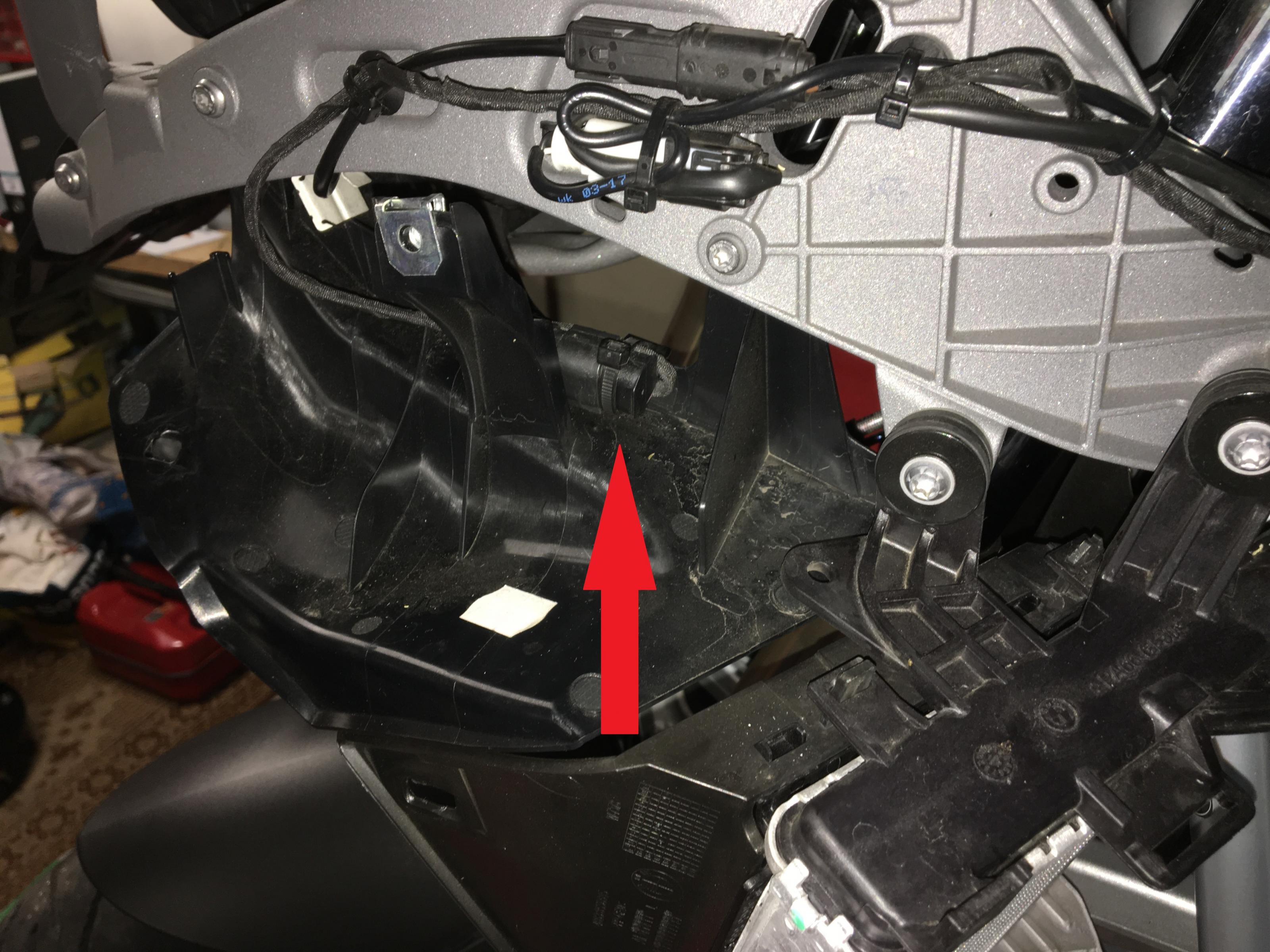

An meiner sieht fast genauso so aus.
Ist das der Stecker für Zusatzscheinwerfer? Weißt Du noch ob er drei Pins in einer Reihe [FONT=&quot]° [/FONT][FONT=&quot]° [/FONT][FONT=&quot]°[/FONT] hatte?
Oder hat er drei Pins, und einer davon ist nach oben bzw unten versetzt [FONT=&quot]° [/FONT][FONT=&quot]• ° [/FONT]
Ich frage weil es gibt ein freier Stecker mit drei Pins [FONT=&quot]° [/FONT][FONT=&quot]• ° [/FONT] an meiner Maschine. Der sieh so austhumbnail.jpg und ich dachte dass er für Tagfahrlicht ist. Deswegen suche ich nach einem anderen Stecker bei dem alle drei Pins in Reihe [FONT=&quot]° [/FONT][FONT=&quot]° [/FONT][FONT=&quot]°[/FONT] sind, um ihn mit dem IMG_20190409_233243.jpgzu verbinden.

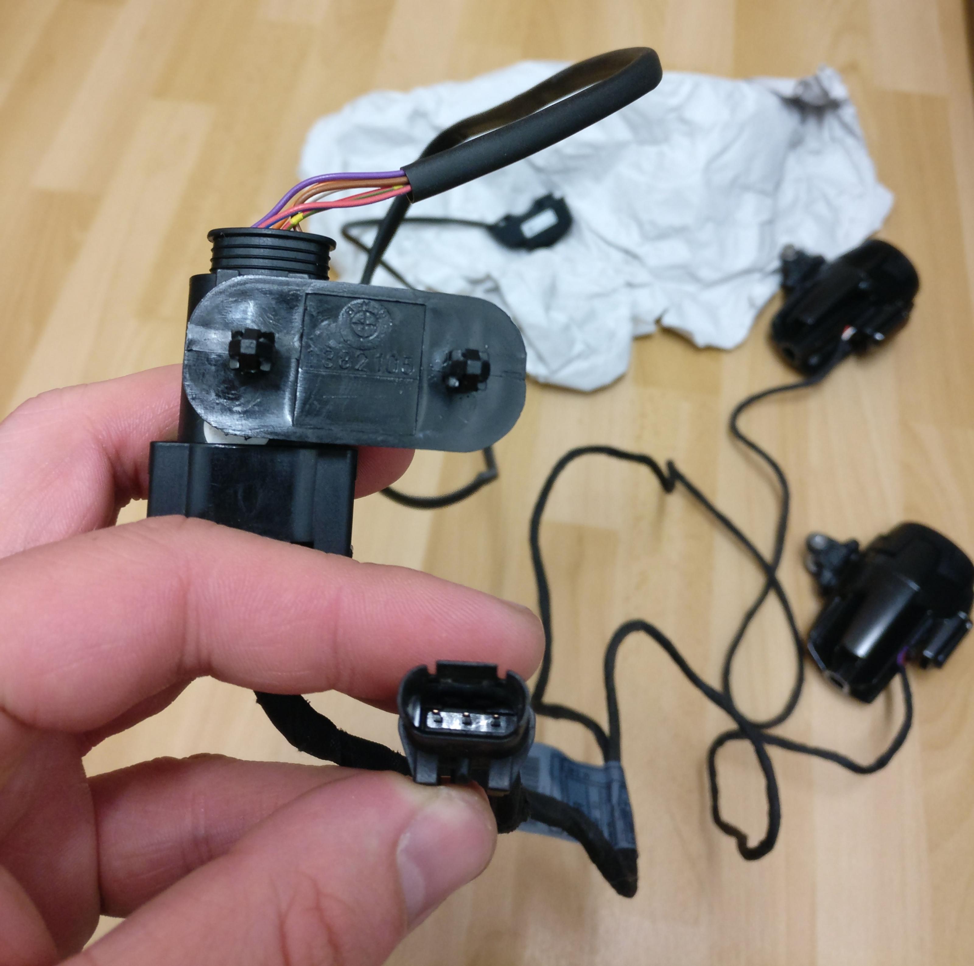

Das ist der originale Kabelbaum für die Zusatzscheinwerfer von BMW für meine R1200 GS/LC
2 Stecker (identisch) für die Lampen
1 Stecker (der große) kommt an den Schalter (der am Spiegelgehäuse befestigt wird)
1 Stecker (der lange schmale) zur Scheinwerfereinheit
1 Stecker (der kurze) ist ein Blindstecker bei LED, bei H7 Scheinwerfer mit Tagfahrlicht kommt dieser daran (wird von unten gesteckt)
ich hoffe dies jetzt so richtig wieder gegeben zu haben....smile

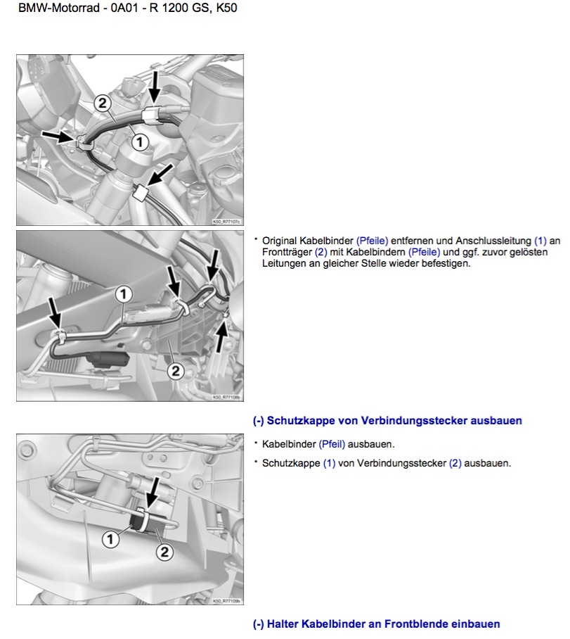

Ich würde jetzt nicht nach Pins suchen sondern einfach nach der Anleitung vorgehen - dein Bild zeigt ja genau das war hier abgebildet ist - zuerst bei dem untern Stecker die Schutzkappe entfernen
und dann Schritt für Schritt der Anleitung weiter die Kabel verbinden
-) Schalter für LED-Zusatzscheinwerfer und LEDZusatzscheinwerfer anschließenStecker für Anschlussleitung LED-Zusatzscheinwerfer (1) mit Steckerfür LED-Zusatzscheinwerfer (2) verbinden
.Stecker für Schalter LED-Zusatzscheinwerfer (3) mit SteckerLeitungsabzweig (4) verbinden.
Steckverbindung (1), (2) und Anschlussleitung mit Kabelbinder (Pfeil)an Frontblende (5) befestigen.
Steckverbindung (3), (4) und Leitungsabzweig mit Kabelbinder (Pfeil)an Frontblende (6) befestigen.
Anschlussleitung für LED-Zusatzscheinwerfer (7) weiter nach vornverlegen und mit Kabelbinder (Pfeil) befestigen.
Stecker für Tagfahrlicht (8) und Kabelüberlänge mit Kabelbinder (Pfeil)an Anschlussleitung für LED-Zusatzscheinwerfer (7) befestigen.

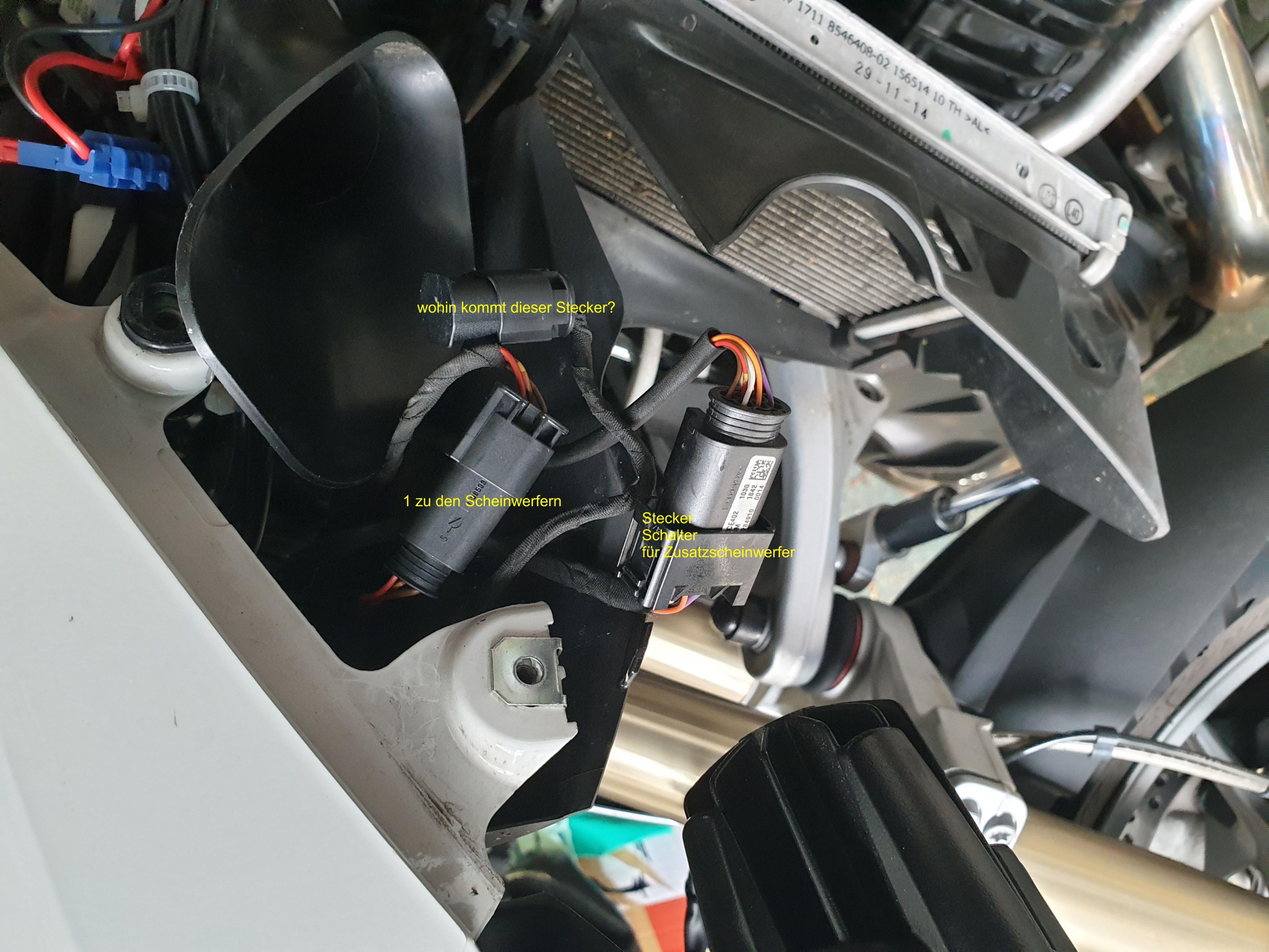

Moins Kollegen, ich hole das Thema noch mal hoch und bitte um Eure Hilfe Beim Anschluss des Zusatzkabelbaums.
Hier zu meinen bescheidenen Fortschritten :
1.) Plastikteile links demontiert und Schrauben durch meinen Hund in einem Augenblick der Unachtsamkeit gut durchgemischt😳
Ob ich die jemals wieder dranbekomme?
2.) Zusatzschalter am Spiegel montiert, Kabel verlegt
3.) Kabel Z.Schalter mit Zusatzkabelbaum verbunden
4.) Keine Ahnung wo ich mit den 2 Steckern am Zusatzkabelbaum hin soll, an welche Originalstecker schliesse ich den langen und den kleinen Dicken an?
Hab ne 17er mit LED Tagfahrlicht, da brauche ich den Originalstecker ( unter dem Schnabel) ja wohl nicht anschliessen ?!
Wäre klasse, wenn ihr mir helfen könntet.
