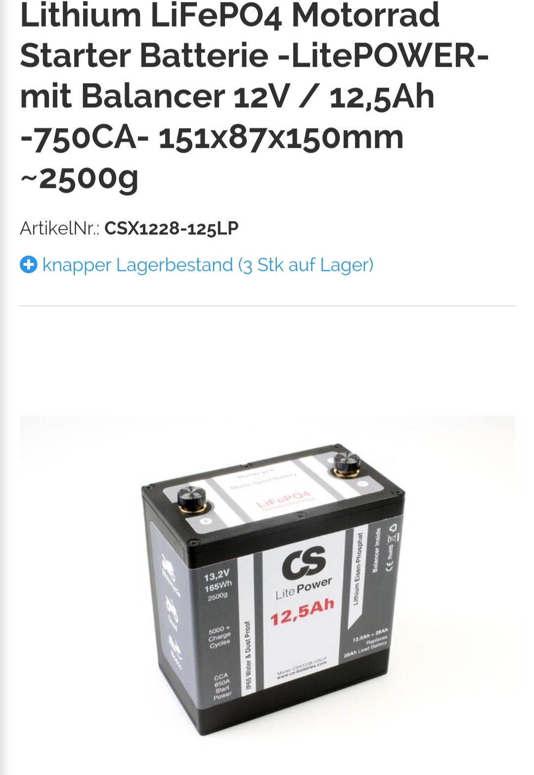

Die passt in die GS und hat echte 12,5 Ah
Nochmal Life PO4, ich raffe es nicht
Die LiFePO4-Akkus dieser Firma machen auf mich insgesamt einen ganz guten Eindruck (insbesondere die echten Kapzitätsangaben) und deswegen habe ich mich mit denen mal ausgetauscht und sie befragt, weshalb sie ihre Batteriemodelle so an den Größenerfordernissen von sehr verbreiteten Motorradmodellen vorbeientwickeln. Auskunft: Liegt an den verwendeten Zellen. Die von CS angegebene Größe von 150 mm x 87 mm x 150 mm deckt sich halt auch hier nicht mit der Größenangabe des TO in Beitrag #1. Ob's trotzdem reichen würde, kann ich nicht beurteilen.
Mein Anliegen damals bei der Kontaktaufnahme war eine CS Batterie für eine R1100GS anzuschaffen. Haut ebenfalls nicht hin. Es gibt nur mechanisch (deutlich) zu groß oder (mechanisch und elektrisch) zu klein, aber nicht passend. Sehr schade!
Die passt.
Mann sollte sich nicht so an den Maßen im ersten Post festhalten da selbst normale Batterien je nach Hersteller unterschiedliche Maße haben.
Auch sollte man wissen das wenn man einen Lifepo4 Akku nimmt man die 12 Ah der original Batterie überhaupt nicht braucht.
Lg Andreas
