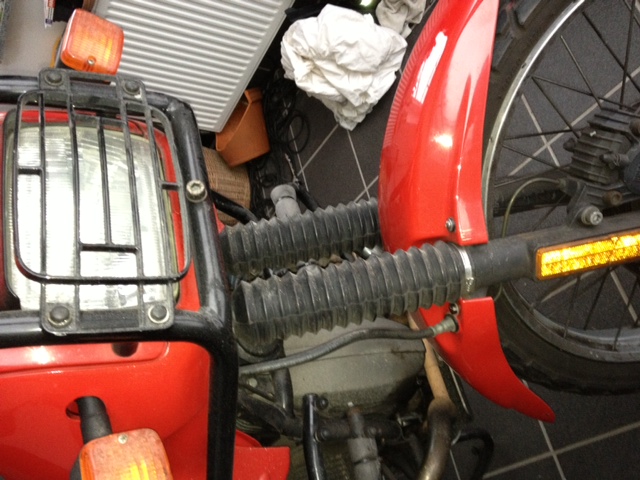

Und schon komme ich zur ersten Frage: Ich finde es cool, wenn das vordere Schutzblech im "Basic"-Style oben an der Gabel befestigt ist. Dies ist bein meiner jedoch nicht der Fall. Brauche ich irgendeine "Gabelbrücke" od. ähnlichen um den Schnabel hoch zu legen ??
Falls Nein, wäre ich über eine Info dankbar.....

Wenn ich das richtig in Erinnerung habe, brauchst Du nichts. Ist alles am Schmutzfänger dran, der an der Gabel befestigt wird. An der Gabel müßte eigentlich die Aufnahme sein. Oben beim Faltenbalg.

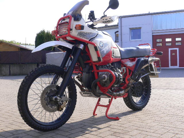

@c-Treiber: dann will ich meine Augen gleich beim Putzen mal aufhalten. Danke für das schnelle Feedback.

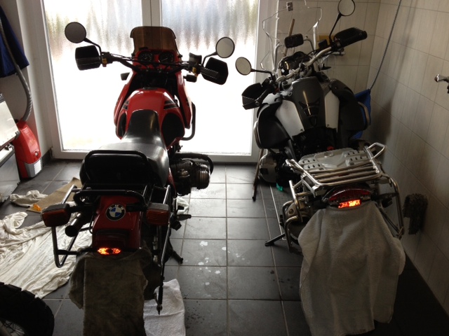

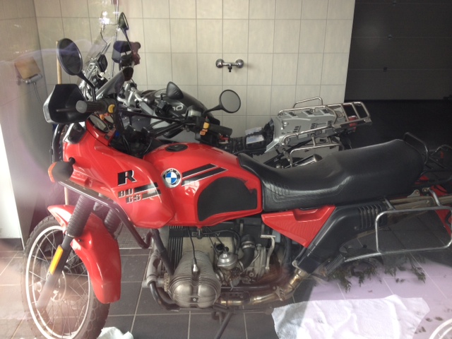

@Frank69: nichts lieber als das ! Hier steht Sie neben Ihrer "Dicimage1.jpegimage2.jpegimage3.jpegken Schwester" ! Knackige Hinterteile haben Sie aber Beide ;-)

Danke für die Fotos, das ging ja flott.
Sehr schöne GS, und der hohe Kotflügel ist eine gute Idee, das würde ich auch machen.
Viel Spaß mit dem Baby, und stell mal ab und zu Bilder ein, mal sehen wie die Kleine sich so entwickelt !

Hi stolzer Besitzer,
gratz zum Q-Fang. Endlich wieder einer mehr. Hohes Schutzblech sieht geil aus!
Hier meines:
Mal so als Appetithappen.
Gruß Hermann
PS. Falls es für dich intressant ist hoher Kotflügel Thread

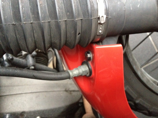

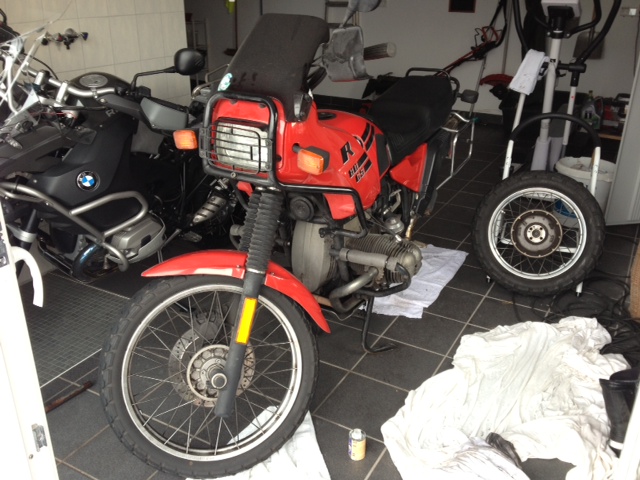

@ Hermann aus E: Genauso soll es aussehen ! Jedoch siehts bei mir derzeit so aus. Muss ich den Beremsschlauch lösen um den Schmutzfänger noch oben zu bekommen ? Dann muss ich doch sicherlich wieder die Bremse entlüften, oder ??

Jop, das muss du. Den Gabelstabi muss du auch drin lassen. Es gibt Leute die wollen den weg lassen, aber das ist fatal.

das mit dem lösen des Bremsschlauchs ist aber nicht so schlimm, da ich hier den alten Bremsschlauch entsorgen und gegen einen neuen tauschen würde.

Du brauchst allerdings einen anderen Kotflügel. Der Tiefe lässt sich nicht hochsetzen. Hoher Kotflügel hat natürlich auch Nachteile. Bei schneller Autobahnfahrt überträgt sich das leichte Flattern auf das ganze Fahrwerk. Hohen also nur mit Verstärkung anbauen.

@g&s: Danke, das war DER entscheidende Hinweis ! Hatte ja zu Beginn gefragt, ob ich den jetzigen Schmutzfänger einfach hoch setzen kann. Dies scheint dann ja wohl nicht einfach so zu gehen. Werde mich dann wohl mal nach Bezugsmöglichleiten umsehen müssen:
@Charles50: Hast Du evtl. eine Bezugsmölichkeit parat ? Und muss ich mir ein Aluverstärkung selber bauen. oder wäre die bei dem neuem Kotflügel anbei ? Danke auch für die Anmerkung der Fahreigenschaften: Schnell solls mit dem Moped nicht voran gehen, Offroad wird angestrebt. Für Strecke + Schnell habe ich doch noch die 1200GS ;-)
