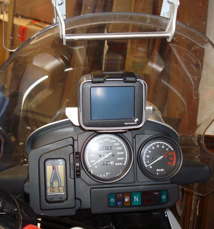

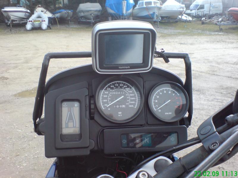

Hab mir auch einen Navihalter selbst gebaut. Allerdings habe ich einen Stahlrohrramen anstatt der Scheibe am Cockpit befestigt, an den ich dann den Navihalter geschraubt habe. Wollte die Cockpitverkleidung nicht anbohren und wegen der Verwirbelungen hinter dem Helm und den herben Fahrgeräuschen fahre ich eh die ganze Zeit ohne Scheibe und bin absolut zufrieden. Der Vorteil bei dieser Konstruktion liegt, wie man schön sehen kann darin, daß ich den Navi an den Scheinwerfer anschliessen konnte und das Kabel am Tacho entlang so verlegen konnte, daß es nicht in der Gegend herumhängt.

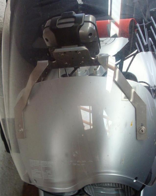

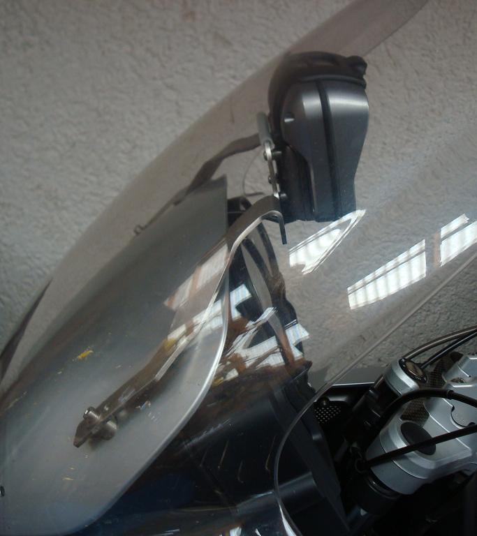

Und so habe ich das ganze gemacht... ohne zu bohren und ohne das ein Instrument verdeckt wird. Den Halter gibt es immer mal wieder in der Bucht zum vernünftigen Kurs wie ich finde.

Hi, da vibriert NIX weil der Bügel auf dem Cockpit aufliegt... und somit max. die Bewegungen die auch die Q macht überträgt!

ich habe natürlich die origin.ADV Scheibe dran gelassen... auch die hat bei der Befestigung etwas Spiel so das ich die Scheibe beim festschrauben etwas nach oben drücke und schon hat alles genug Platz.
Ob der Träger auch unter die Maske passt weiss ich nicht... wäre aber auch eine Möglichkeit vielleicht mit Distanzstücken...!
