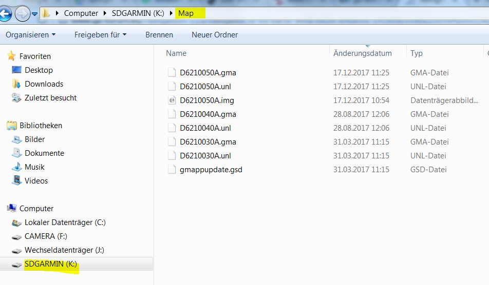

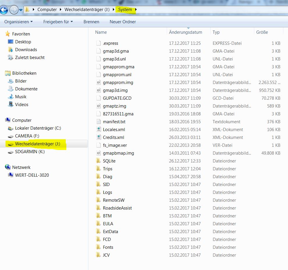

Hallo Horst ich habe das so manuell aufgeteilt:
Intern/.System
.express
gmap3d.gma
gmap3d.unl
gmapprom.uma
gmapprom.unl
gmapprom.img ca 2.xx GB
gmap3d.img
SDCARD/Map
D6210050A.gma
D6210050A.unl
D6210050A.img ca. 2xx GB
Seither keine Updateschwierigkeiten mehr
Siehe Screenshoot

Eine kleine Anmerkung meinerseits, der N VI hat 12 GB internen Speicher, da hat mein GarminExpress die Karten nicht aufgeteilt.
Es passt alles wunderbar auf den internen Speicher.
Beim N V (6 GB) ist es eben anders und dort kann man(n) teilen oder vorher Ballast abwerfen.
Wichtig ist, wie alle Vorredner schreiben unbedingt vor allen Arbeiten, eine Sicherung des N VI Systemverzeichnis machen.
Hierzu muss aber der Modus (MTP Settings) umgestellt werden.
Siehe Tutorial Kap. 7 des PDF von eMTee.
