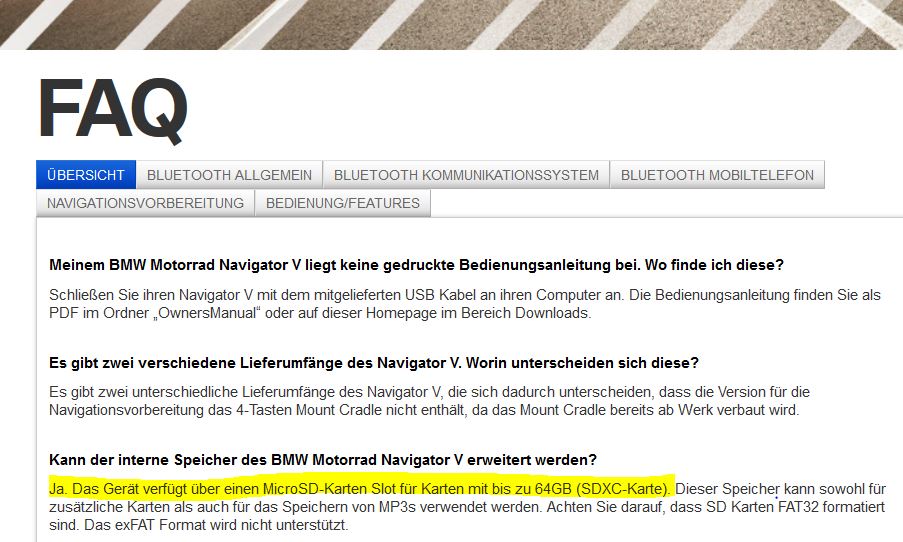

Nee stimmt nicht, laut BMW Homepage bis 64 GB in FAT 32 formatiert.
