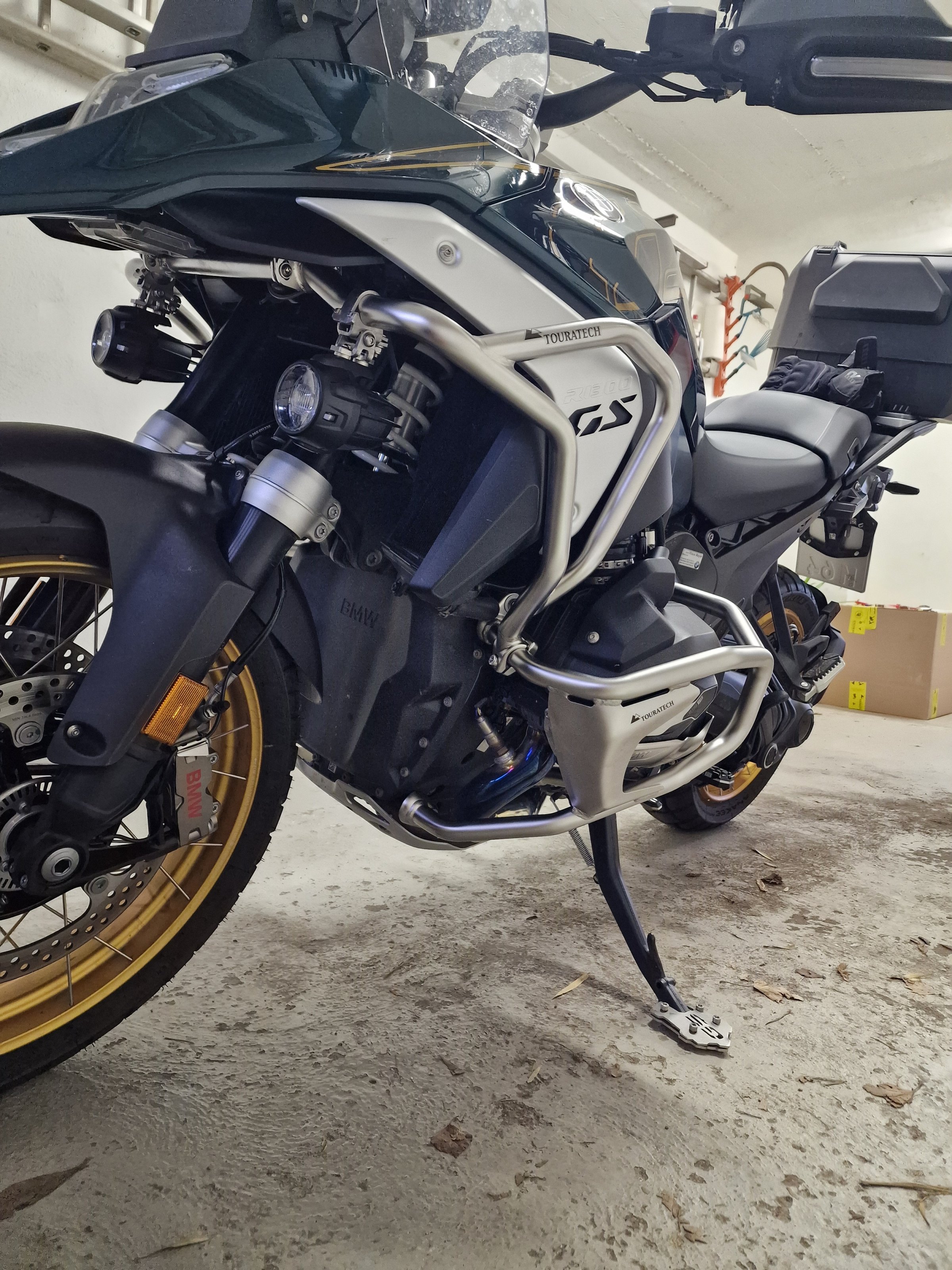

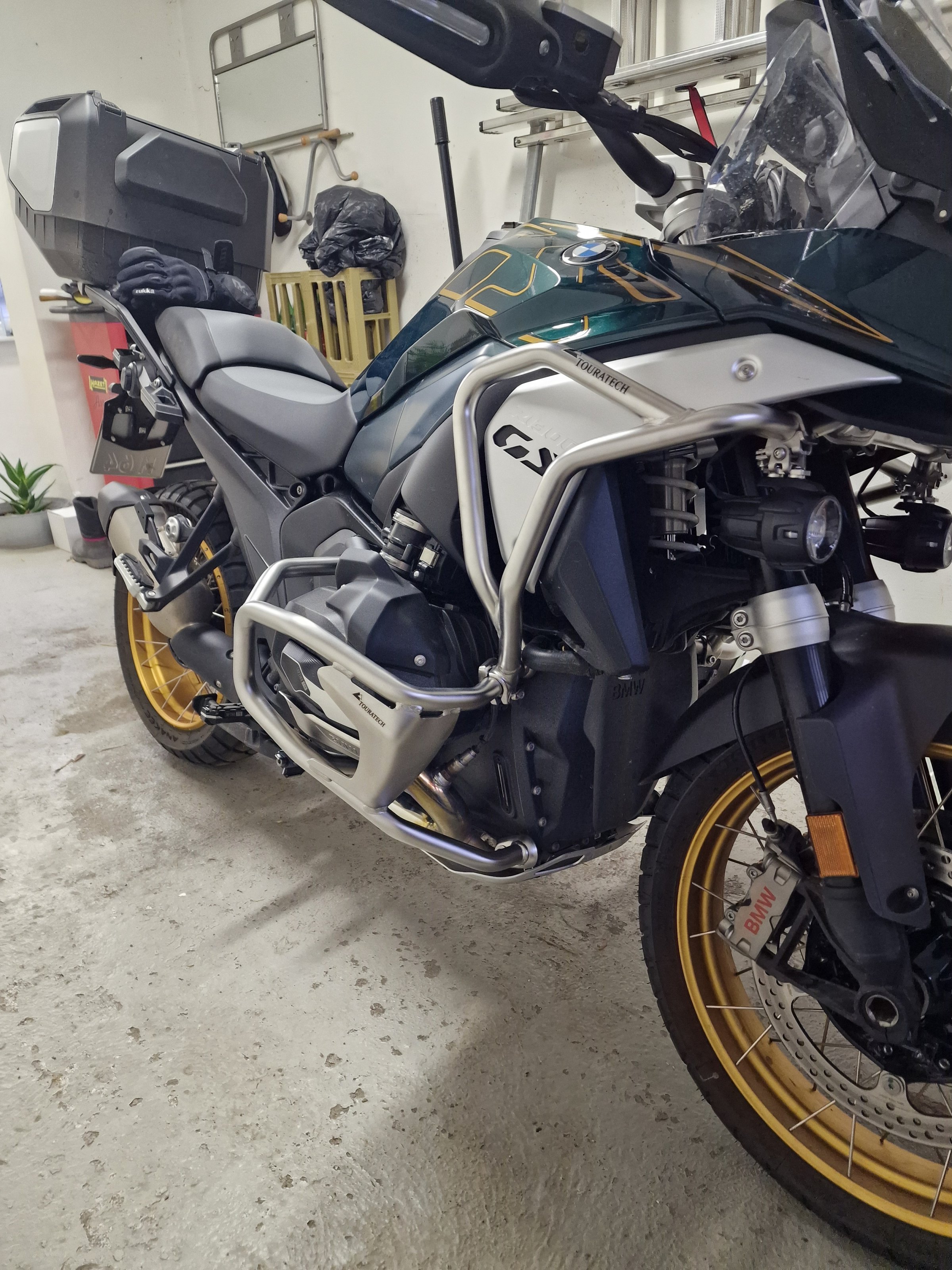

Hier sieht man an den Befestigungspunkten ja ziemlich genau wie unterschiedlich hoch die Seitenbügel montiert sind. Entweder ist der rechte zu hoch/lang oder der Motorschutzbügel ist die Ursache, wonach es nach deinen Ausführungen ja auch aussieht.
Die Haltebleche sind absolut gleich gewesen.
Die hatte ich aufeinander gelegt bevor ich sie montiert habe um evtl. links u. rechts zu definieren.
Auch haben die OBEN, wo sie am Motorrad befestigt sind, nur Bohrlöcher, keine Langlöcher.
Unten wo die Bügel dran kommen sind zwar Langlöcher aber das Spiel reicht bei weitem nicht aus um die Differenzen auszugleichen.

Gerade erreichte mich eine freundliche Mail von Touratech mit folgendem Inhalt
Hallo Herr....
der ganze Motor ist nicht symmetrisch, daher konnten die Bügel auch nicht symmetrisch gebaut werden.
Der rechte Zylinder sitzt weiter vorne und weiter oben.
Um den Rohrverlauf horizontal halbwegs auf einer Ebene zu halten muss es seitliche Abweichungen geben.
Dadurch bedingt ist auch der Rohrverlauf oben etwas anders.
Der Bügel kann aber beim verschrauben etwas in Position gedrückt werden.
Mit freundlichen Grüßen

Auf dem ersten Bild steht der Bügel doch an der silbernen Verkleidung an.
Wieviel soll man denn da drücken bis es halbwegs gleich zur anderen Seite ist. Die Begrenzung ist doch der Motorschutzbügel.
Wenn das der Anspruch von Touratech ist und hier kein Montagefehler vorliegt (schließe ich mal aus) sollten sie sich schämen. Auf den Werbebildern sieht das alles deutlich symetrischer aus.
Schick ihnen das Zeug zurück und falls sie sich von der Koffermisere erholen sollten und dann noch am Markt sind, können sie ja mal nachbessern.
Du hast alle Schrauben nochmal locker gemacht und versucht das auszurichten?
