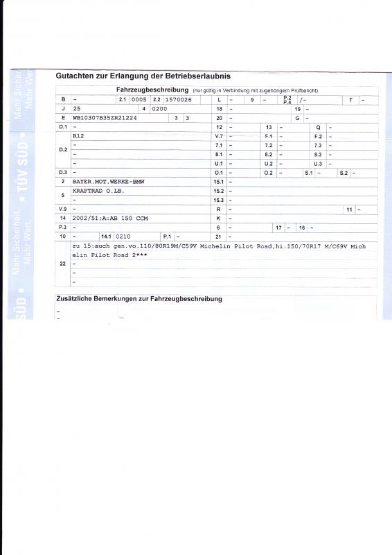

Also hier mal eine offizielle Aussage vom TÜV bin in 2h war die Antwort da:
Bezüglich Reifenfreigaben für Ihr Kraftrad müssen Sie sich direkt an den Motorrad- oder Reifenhersteller wenden.
Einzelabnahmen sind bei Umbereifungen nicht möglich, da wir an der Prüfstelle nicht die erforderlichen Fahrversuche durchführen können.
Somit rate ich Ihnen nur Reifen zu kaufen, die von BMW, oder in Ihrem Fall von Michelin, für den jeweiligen Fahrzeugtyp freigegeben sind.
Dann mal sehen ob Michelin etwas auf seine Kunden hält und ebenfalls schnell auf meine Anfrage antwortet.
Aber eine Anfrage für das derzeit meißtverkaufte Motorrad Deutschlands sollte man aus geschäftlichen Gesichtspunkten zügig beantworten.
Zumal wenn Sie zur Markteinführung eines neuen Produkts erfolgt.
Schließlich habe ich mit dem Wechsel zu einem neueren Konkurenzprodukt gedroht! Ich halte euch auf dem Laufenden!

Was heißt nicht so einfach?
Reicht eine Herstellerangabe von Reifengröße, Geschwindigkeitsindex und zulässiger Radlast nicht mehr aus?
nein reicht nicht mehr.
TÜV Eintragung funktioniert so einfach nicht mehr
ich habe so einen Prüfer gefunden. Der hat sogar ein 1/4 Stunde das Mopped bewegt und war mit dem Reifen sehr zufrieden.
Wie es mit dem MPR3 aussieht weis ich noch nicht, aber mir reicht der MPR 2 vollkommen.
P.S. die Eintragung kostet 30.-€
ich sach ja, man muss so einen finden. Das Problem ist, dass sie sich damit eine enorme Verantwortung auflasten, wozu sie eigentlich nicht mehr bereit sind
