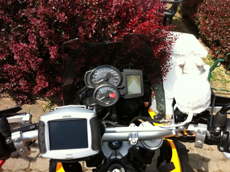

Habe auch verschiedene Lösungen gesucht und bin letztendlich bei einer gelandet.
Habe mir bei TT (oder wo auch immer) die Lenkermittelstrebe gekauft und mein Zumo linksseitig an dieser befestigt. Fazit: Keine Sichteinschränkung auf die Armaturen, keine Behinderung des Tankrucksacks.
Zudem ist diese Lösung mit die günstigste. Die Mittelstrebe kostet um die 20,- Euro.
Siehe Bild:

Diese Kugel habe ich zusätzlich installiert (wird auf dem Bild vom Navi verdeckt). Problem, mit dem mittellangen RAM-Mount Arm verdeckt es die Armatur etwas und es läßt sich nicht richtig zum Fahrer hin ausrichten. Schwer zu erklären. Ein Kugel ist nach hinten ausgerichtet (die vom Navi) und eine nach oben (die an den Lenkerklemmböcken). Dadurch läßt sich der Arm nicht zu 90° ausrichten, um es gerade zum Fahrer hin auszurichten oder man muss damit leben, dass das Navi etwas schief montiert wird.
Mit dem langen Arm guckte es mir zuweit nach links raus odere hing zu nah Richtung fahrer.
Ich nutze die Kugel jetzt in Verbindung mit dem langen Arm und ner Kamerahalterung :)
