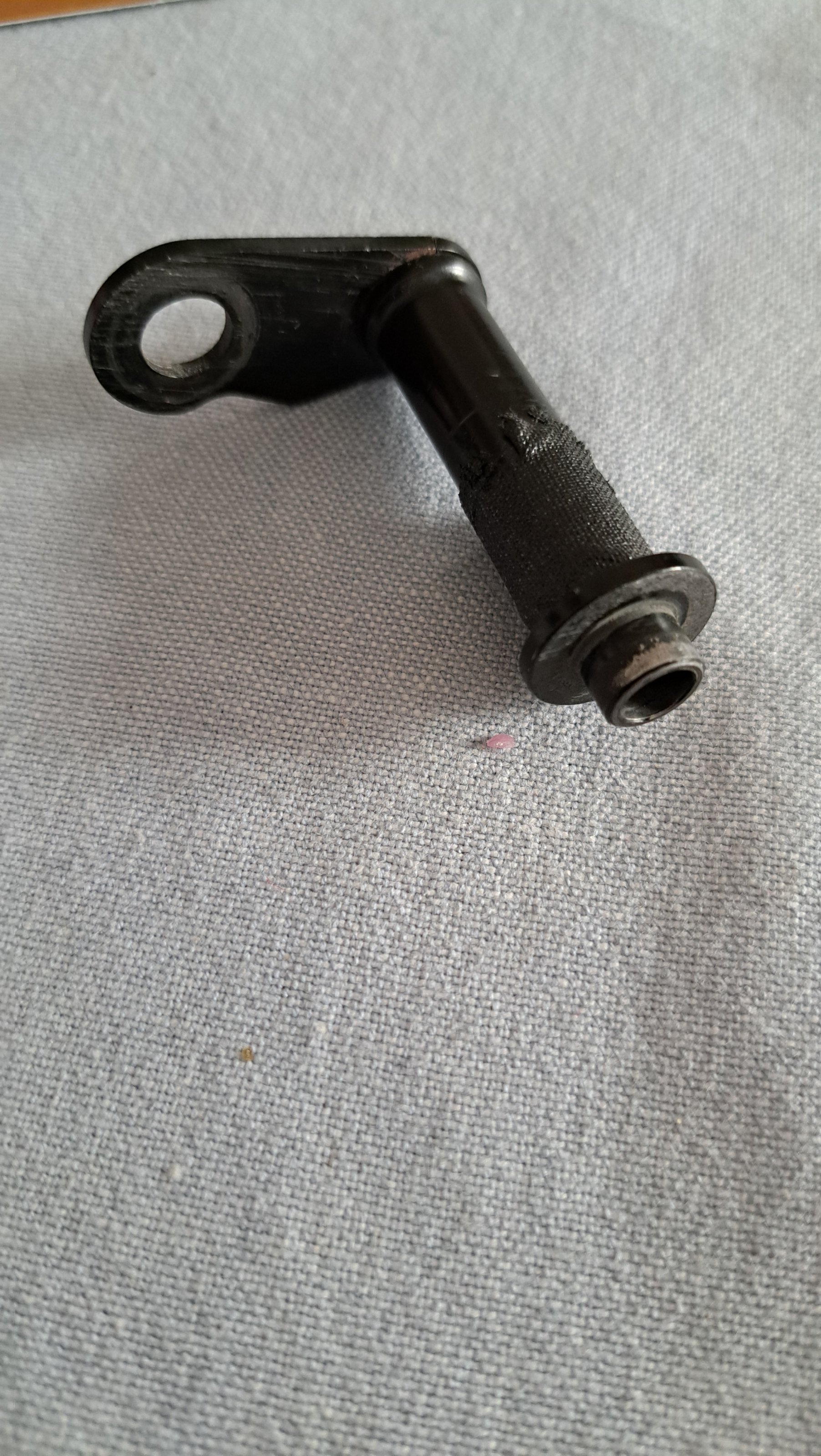

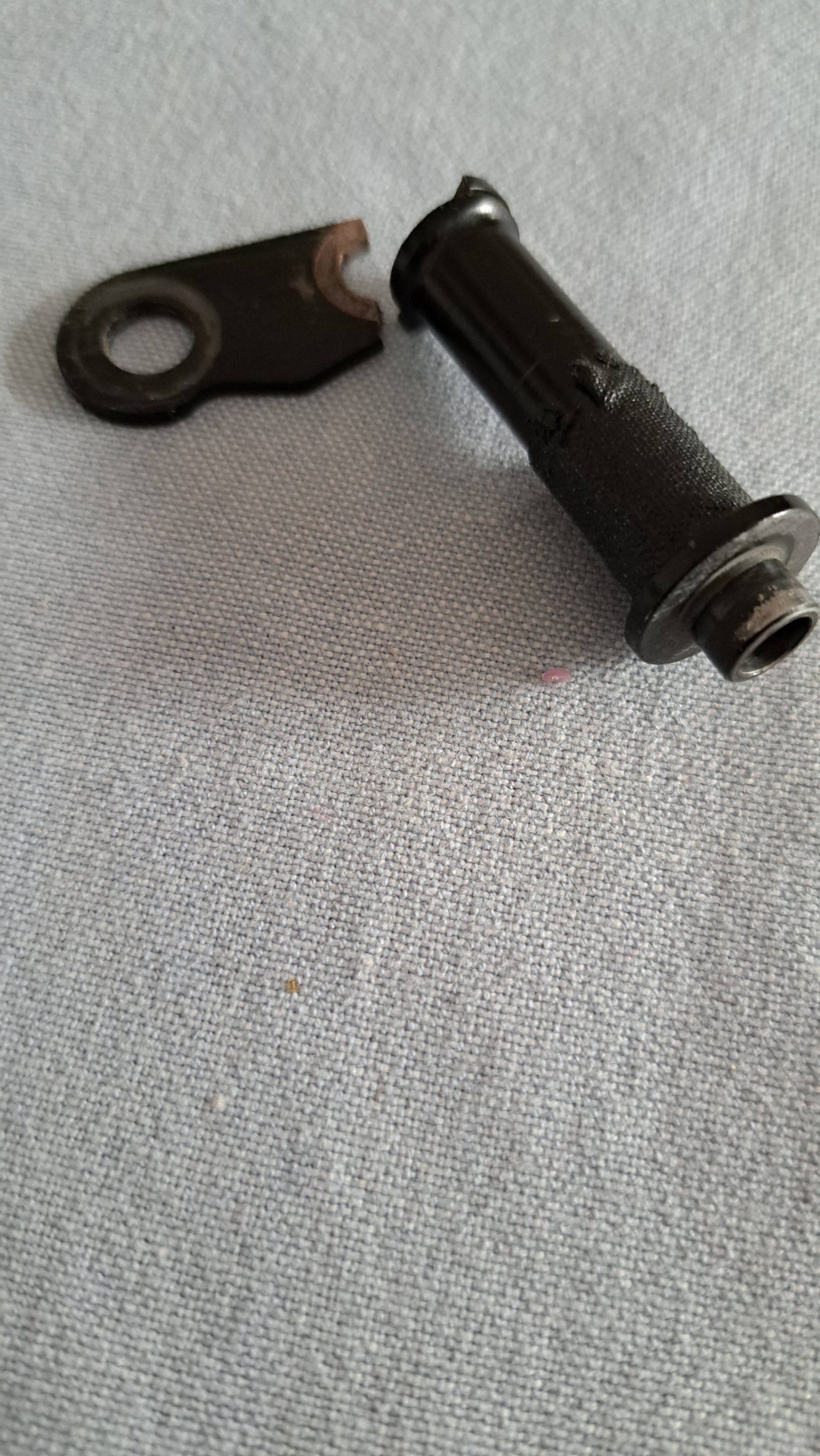

Hallo
GS K25
das ist jetzt schon die 2 te Halterung die gebrochen ist!
Nach knapp 2000 Km!
Hat jemand ähnliche Erfahrung gemacht und eventuell eine Lösung parat? Außer Neukauf!!! Würde mich freuen
Diesmal ist auch gleich die Schraube verloren gegangen!
Jou- kenn ich 🫤
Zuletzt ist mir nach einem Tag Schotter im Piemont das Schraubengewinde im HA-Getriebe abgebrochen.
Hab da jetzt keinen Bock mehr drauf und hab den Spritzschutz nicht mehr montiert.
Ja, kenn ich. War allerdings in gewissem Sinn selber Schuld. Ich hab die Toolbox (Wunderlich?) montiert (Kofferträger Alukoffer) - und wenn das Hinterrad (auf Reisen, 2Personen + Gepäck) voll einfedert kommt der Löffel an die Toolbox und wird sozusagen immer etwas "nach innen gebogen". Das hält das Befestigungsteil nicht lange durch.
Nun halt ohne das Löffelchen :-)
