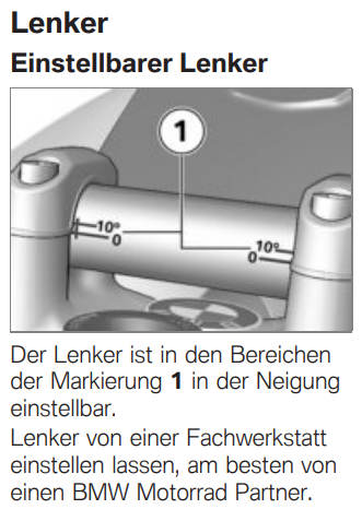

Wie oben geschrieben, das habe ich schon gemacht.
Kann mir jemand sagen, warum man den Lenker gemäss BMW Handbuch nur um 10° verstellen soll?

Die 10 Grad in Verbindung mit einer aktiven Sitzposition (á la Supermoto) sind idR ausreichend.
Ich denke dass die Schaltereinheiten links und rechts, inklusive der Ausgleichsbehälter an den Lenkerenden arretiert sind. Diese drehen sich dann ja um die 10 Grad mit.
Der Ausgleichsbehälter rechts hat ein Schau Glass, welches dann nicht mehr passt. Die Schalter selbst laufen in ihrer Ergonomie aus dem Ruder.

So ist das.
Die Komponenten sind alle fixiert. Wer natürlich möchte, kann neue Löcher bohren und um mehr Grad verstellen. Geht auch.

So ist das.
Die Schaltereinheiten sind - zumindest bei der 1250er - nich fixiert sondern können "frei" verdreht werden. Das könnte auch notwenig sein, wenn de Lenker nach vorne gestellt wird, der die Armaturen dann "zu tief" sitzen (vgl. Offroad fahren mit "slightly downhill" Einstellungen der Hebel)

Warum wackeln die Schalter dann zwar aber lassen sich nicht drehen?
Die sind doch nicht auf Klemmung oder hat sich da was geändert?
Kann ja sein....
Die Schalter sind auf Klemmung am Lenker befestigt. Du kannst die Schrauben lösen und die Amaturen verdrehen. Am Lenker selber sind Markierungen, die den BMW Standard markieren.
