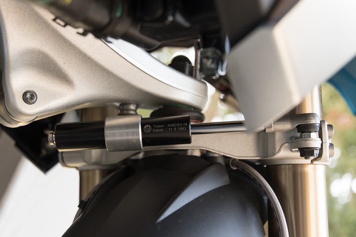

Und das eine GS keinen Lenkungsdämpfer hat, ist Geschichte, da diese ab 2014 verbaut wurden..
