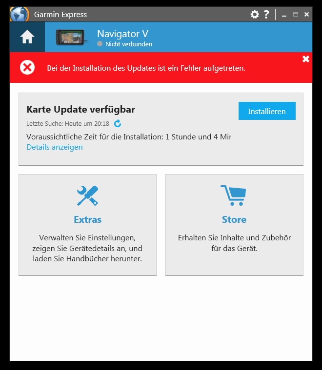

Ich habe das Update mehrmals durchlaufen lassen.
Leider bekomme ich immer zum Ende eine Fehlermeldung.
eMTee
eMTee
05.08.2013
5.141
Rhein-Main
Hallo. Bei mir zeigt das Navi in der Tschechei nichts mehr an ,bis zur Grenze ging es ganz normal.
Bist du noch unterwegs? Hast du einen PC verfügbar?
Kannst du nachsehen, ob der interne Speicher voll ist?
Denn ich hatte einen ähnlichen Fall im vergangenen Jahr.
N5 mit geplanten Routen für mehrere Tage gefüllt und nach zwei Tagen wurden die Karte nur noch bruchstückhaft angezeigt.
Ich hatte dann die bereits abgefahrenen Routenteilstücke und die Tracks dazu gelöscht und schon lief alles wieder normal.
Es schien also so, als wenn eine gewisse freie interne Speichergröße für eine korrekte Funktionsweise notwendig ist.
Es kann natürlich auch Zufall gewesen sein und der Grund für die Kartennichtanzeige ein ganz anderer.
R
Ruediger2704
25.08.2015
24
R 1200 GS LC; BJ 05.2015
hi,
wie ich oben schon schrieb ... jeder Computer braucht etwas freien Speicher, um gewisse Dinge auslagern oder hin und her kopieren zu können.
Gönnt ihm den Platz und lagert einfach einiges auf die SD-Karte aus und schon funzt die ganze Apparatur perfekt.
Rüdiger
eMTee
eMTee
05.08.2013
5.141
Rhein-Main
...bekomme ich immer zum Ende eine Fehlermeldung...
Hat ein früheres Update schon mal funktioniert? Unter den selben Randbedingungen?
Wenn alles gleich ist, gleicher PC mit gleichem OS, gleicher N5, etc., dann ist es evtl. nur der lahme Garmin-Server.
Evtl. bitte mal die einzelnen Schritte auflisten, die du durchführst.
