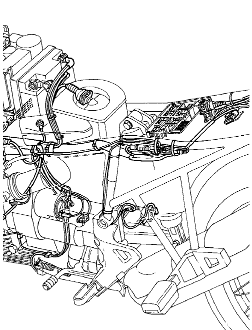

Ich habe folgendes Problem. Der Schalter vom Seitenständer war defekt und ist von einer Werkstatt abgeklemmt worden.
Ich konnte die Maschine also weiter benutzen, allerdings mit der Gefahr mit einem ausgeklappen Seitenständer zu fahren. Da dies zu gefährlich ist und TÜV ansteht, will ich den neuen Schalter einbauen. Leider wurde das Kabel direkt am Schalter durchtrennt und ich habe keine Ahnung wo das alte Kabel verlegt war bzw wo man das neue Kabel überhaupt einstecken soll :o könnte mir jemand vielleicht beschreiben wo das Kabel entlang läuft und wo es eingesteckt werden muss? Das würde mir echt helfen! Vielen lieben Dank im vorraus :)

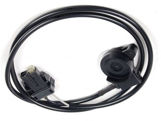

Guten Morgen ACgeronnimo, der Schalter wirst du in NEU nicht mehr bekommen. Mit viel Glück gibt es die ab und an in der Bucht.

da der Schalter nun sowieso kaputt ist würde ich ihn säubern und versuchen vorsichtig zu öffnen. Vielleicht sieht man warum es nicht mehr schaltet und kann es reparieren. So würde ich vorgehen. Kaputt gehen kann ja nichts mehr, jedenfalls nicht am Schalter :cool:
Und wenn das alles nichts bringt kann man de ganzen Schalter samt dran hängendem Kabel und passenden Stecker neu erwerben: (vor dem Öffnen der Seite würde ich mich sicherheitshalber hinsetzen :) )
https://www.leebmann24.de/schalter-seitenstuetze-61312306060.html
Das Ganze sieht dann so aus:
MfG Gärtner

Ich habe den Schalter sofort bestellt als er kaputt ging und abgeklemmt wurde, und siehe da, nach knapp 2 Jahren ist er nun da
Das ist also aktuell kein Problem mehr, ich habe in der ewig langen Wartezeit allerdings vergessen, wie das Kabel gelegt und eingesteckt war, aber ich werde die Bauplan Zeichnung von Edelweiß GS mit meiner Maschine abgleichen und hoffentlich erfolgreich sein :'D

Danke Gaertner, werde mein neues Teil einbauen und das alte wie von Dir beschrieben versuchen zu reparieren und als Ersatzteil lagern. Ich warte nicht nochmal 1,5 Jahre, falls der Schalter nochmal kaputt geht :(

Ist denn das alte Kabel noch dran?
wenn ja, den neuen Schalter anlöten oder anklemmen
es ist eine Heidenarbeit den Stecker nach oben zu bekommen
jedenfalls wenn er den ursprünglichen Weg gehen soll

Um die "korrekte" Verlegung zu erreichen: Wie wäre es einfach mal eine GS anzusehen?
Es stehen doch genügend herum.
