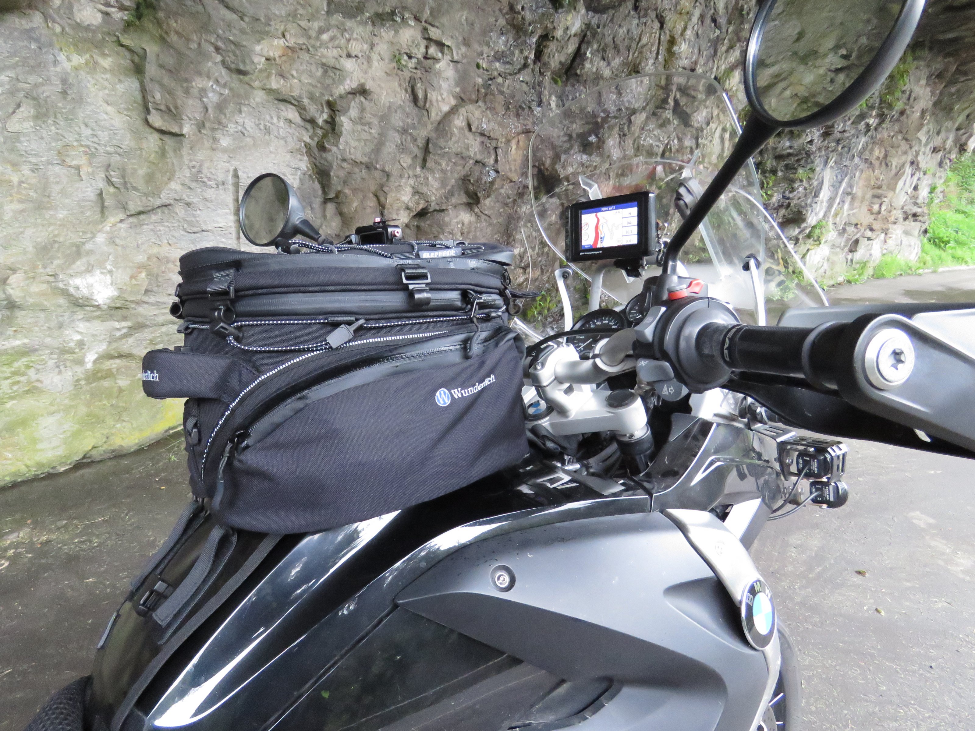

Der original BMW Tankrucksack fällt langsam auseinander, der Befestigungs-
reissverschluss hat schon seit ein paar Jahren den Geist aufgegeben.
Der Deckelreissverschluss ist auch am Ende, alles ist ausgeleiert
und verschlissen.
Er war ein guter Tankrucksack :), von den 100000 km die ich mit der
GS gefahren bin, war er wahrscheinlich 99950 km dabei.
Nur das Kartenfach hat mich gestört, die Karte musste unpraktisch
gefaltet und in das Fach reingewürgt werden.
Jetzt ist es ein Wunderlich Elephant geworden, mal schauen
ob wir Freunde werden :).
