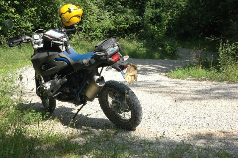

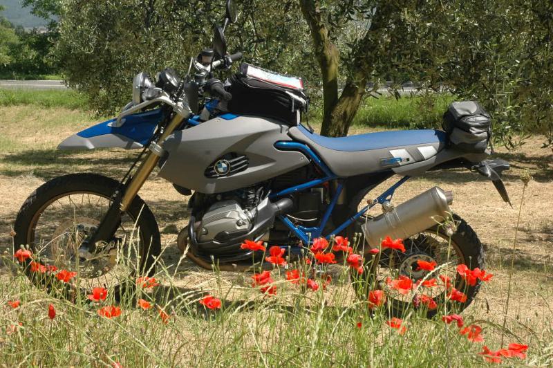

wieder da
bin wieder da, Popo wund, aber 2000km Superstrecke gefahren, hinunter bis in die Toskana und dann viele Pässe zurück. Dass da soviel befahrbarer Schotter in der Toskana ist, wusste ich vorher gar nicht, aber mein Schottersuchgerät ist besonders um Castellina in Chianti fündig geworden.
Das Highlight der Rückfahrt waren Croce Domini mit massig Geländeeinlagen (auch eine HP gesehen) und der Gavia.
Moped lief gut, einmal musste ich 20km den Berg hinunterrollen lassen, weil mir der Sprit ausgegangen war (Höre, o du gap!), hat aber keiner gesehen, und die Sitzbank ist jetzt Schrott. HAbe auch festgestellt, dass sie HP selbst auf kurzen Verbindungsstrecken auf der Autostrada keinen Spass macht.
Reiefn hinten auch fast platt, aber nach 5.500 km ist das wohl ok.
Gruss von einem, der am Computer steht und tippt, weil der Boppes schmerzt

Grüß dich Georg
klingt toll deine Beschreibung, sieht nach einer Menge Spaß aus. Schön.
Ist dir schon aufgefallen, dass dir jemand einen Handschuh!! aufs Kennzeichen geklebt hat? Sauerei sowas...

Jetzt weiss ich wenigstens, wo der Handschuh geblieben ist...
Dank für den Kommentar zur Sitzbankschnellfliegwegverriegelung - kommt mir bekannt vor. Auch deine Worte zur Sitzbank selbst - ohne weitere Worte.
Schöne pics aus Spanien, aber meine nächste Reise mit der HP mache ich mit Gel-Fahrradhose, das ist sicher.
Ansonsten tutto aposto mit dem Ding, auch bei der Hitze hier
