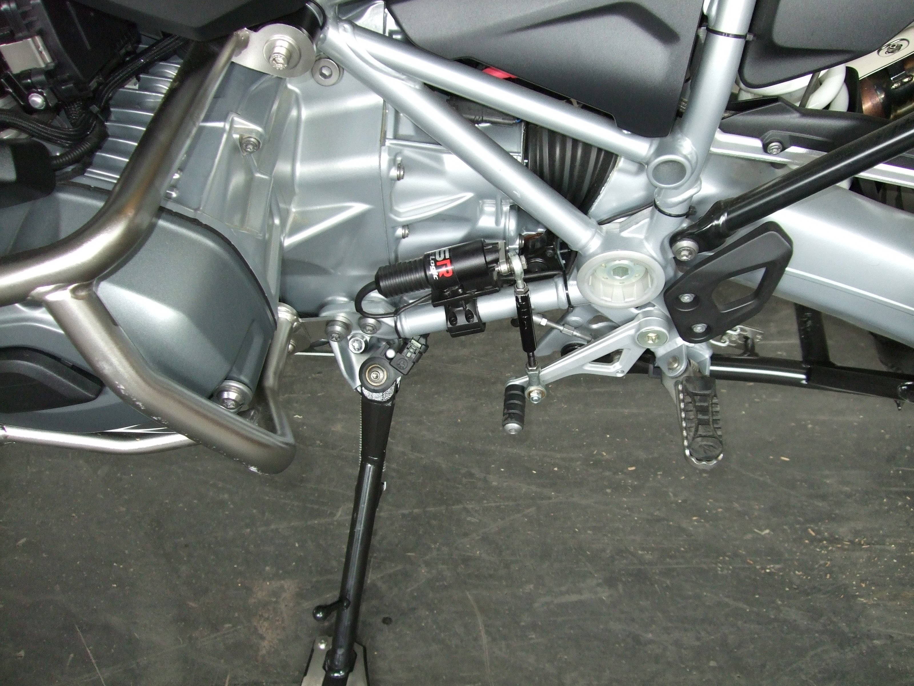

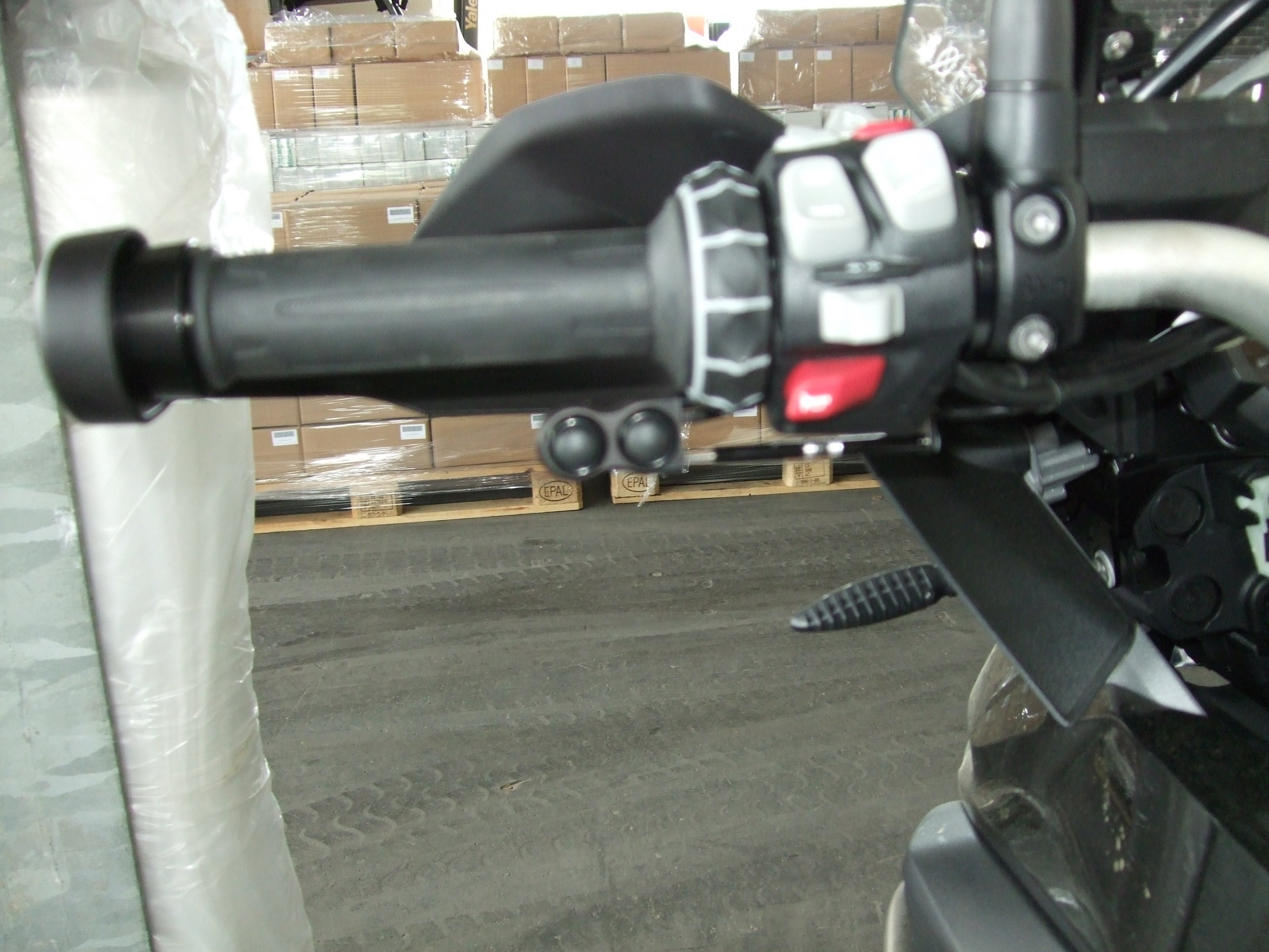

Hallo an alle,
ich habe mir den Poweshifter von Translogic geholt (900 €) und das ganze von einer Fachwerkstatt einbauen lassen ( 300 €).
Jetzt kann ich mit dem linken Daumen hoch und runter schalten und bei Bedarf auch ganz normal mit dem Fuss schalten.
Das Teil wird nur an Plus und Minus angeklemmt.
Ich habe eine R1200 GS LC und hatte das Teil auch an meiner alten GS eingebaut.
Da ich einen Schaltautomaten habe kann ich einen Gang nach dem anderen durchschalten ohne Kupplung nur mit dem Daumen.
Wer Interesse hat dem kann ich gerne ein Video zusenden im Betrieb.

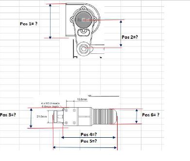

Hallo das ging aber schnell.
Jetzt brauche ich nur noch die ganzen Abmessungen, um mir ein Dummymodel aus Pappe zu basteln, damit ich eine geeignete Halterung basteln kann.
Vielen Dank:smile:

@meister0962
könntest Du mir ein paar Maße von dem PSR Powershifter abgreifen?
Wäre echt super.
MfG Udo

Hier der Hersteller:
translogicuk.com/powershifters.php
Shifter dimensions - 108mm long X 30mm Dia MAX - Shifter stroke - 14-18mm from rest to full stroke (28-36mm total travel) - Shifter weight - 350gms
Powershift ECU dimensions - 58mm X 38mm X 26mm - Weight (packaged) - 850grams
Gerhard

@meister0962
Ja das habe ich auch schon gelesen
Aber interessant sind für mich auch die Pos 2 und die Gesammtlänge Pos 5 in meiner Skizze.
Könntest Du das mal ausmessen?
MfG Udo
meister0962
29.09.2017
11
Sorry ich habe das Motorrad nicht mehr,kann es nicht ausmessen. Pos 2 ist ca 3 cm und Pos 5 = 11cm
