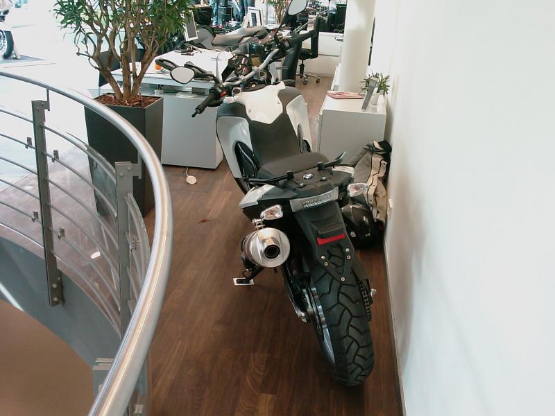

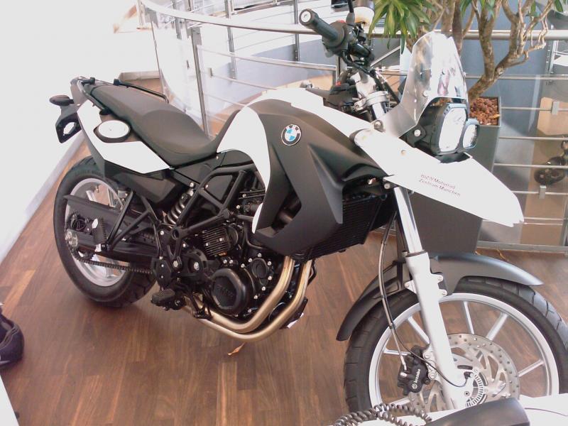

Hallo Duese,
wenn's jetzt um mein "Kälbchen" geht, melde ich mich doch mal selbst zu Wort.
Sie steht ja noch beim :), habe aber gestern die Fotos bekommen.
Kann es nicht erwarten, sie endlich abzuholen, aber es liegt noch nen Meter Schnee bei uns.
Und nun schaust Du. Wie Findest Du sie ? Ist aber noch lange nicht fertig.

Hallo Conni,
da hast Du Dir aber ein feines Teil zugelegt.
GRATULATION:D
Die Arbeit gefällt mit. An deiner Stelle würde ich noch die originale schwarze "Schnabelkappe" anbringen.
...... und dann gibt es ja noch so viel was angeschraubt werden könnte::D
zB: Unterfahrschutz aus Alu, Handprotktoren von TT in weiß, usw......
Was hast Du denn für die Lackierung bezahlt?
Ich hatte hier mal in einem Fachbetrieb nachgefasst. Das Lackieren der 6 Kunststoffteile sollte ca. 250 EUR kosten.:confused:
Vorab schon mal viel Spass mit Deinem Kälbchen.

An Alle, ein dankeschön, scheint Euch zu gefallen das Weiß. Bin auch ganz happy darüber, habe sie aber noch nicht life gesehen. Dauert noch ein paar Tage :(
@ Duese - na klar, darum schrieb ich ja, ist noch lange nicht fertig.
Liegen auch schon ein paar Teile hier und warten darauf angebaut zu werden. Aber alles auf ein mal macht mein "Finanzminister" nicht mit :D
Die Lackierung habe ich direkt über den :) machen lassen.
Hat 350,- € gekostet und das war schon verhandelt. Incl. der Teile ab und an bauen.
