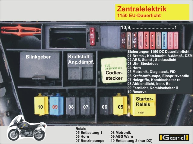

Hi,
ist der Codierstecker vorhanden, und richtig herum eingebaut?
