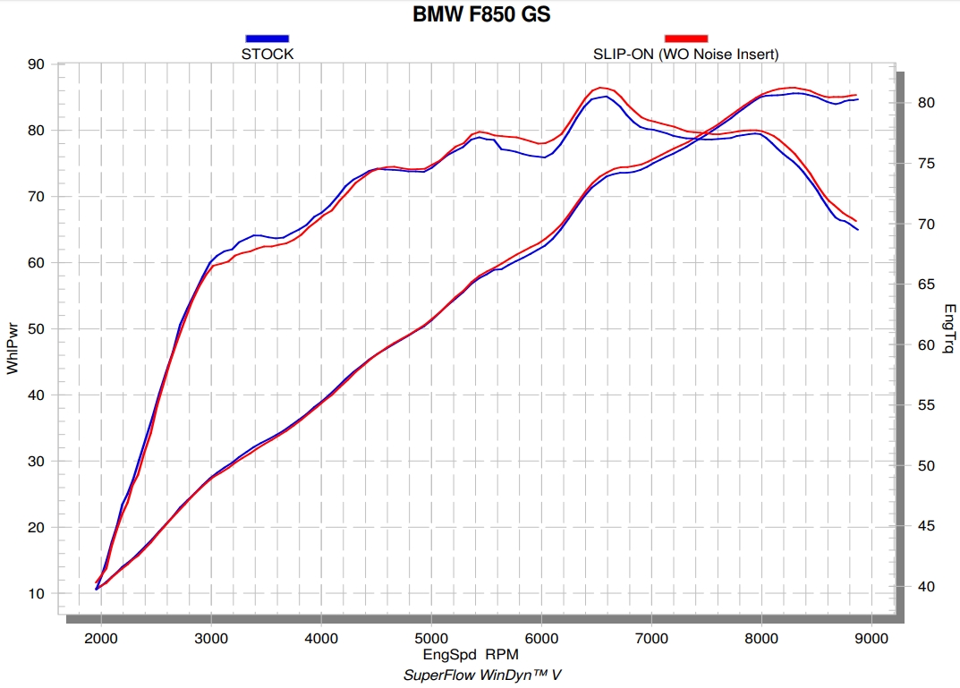

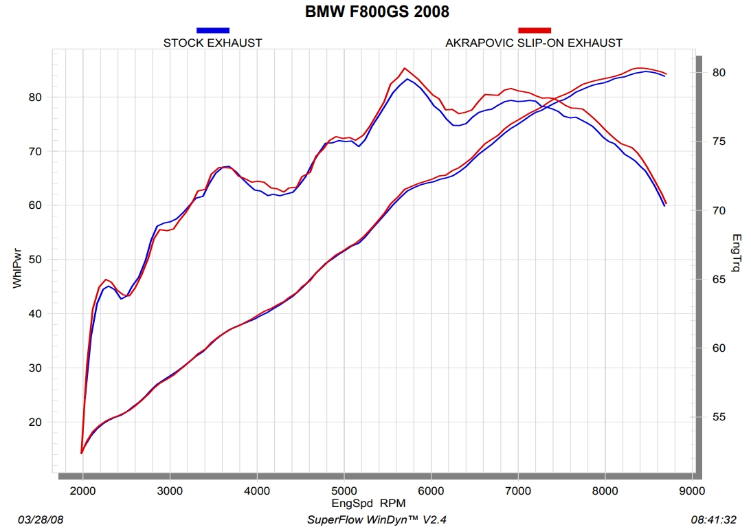

Hier mal je ein Diagramm der F800 aus dm Jahr 2008 und eines der F850 aus diesem Jahr.
Mal angenommen die Messungen sind "richtig" und vergleichbar, nehmen sich die beiden nicht viel. Allerdings hat die 800er bei 3500 drei Nm mehr, fällt dann aber ab. Das max. Drehmoment liegt bei der 800er früher an (ca. 5.800 vs. 6.400).
Was jetzt auf der Strasse besser ist, darf jemand anderes beantworten. Die 850er bin ich noch nicht gefahren und ich schalte gerne und viel ... die 800er fand ich immer super. Ich bin mir nicht mal sicher, ob ich einen Unterschied von 2-3 Nm merken würde. :o
Geklaut habe ich die Grafiken von der Akra Seite, die nutze ich gerne weil sie für viele Moppeds Leistungsdiagramme haben.
Quelle: https://www.akrapovic.com/de/moto
mfg Flo

Also ich fahr ne 800er,nach meinem empfinden kann ich mit der 800er die engen Kurfen viel eher im 3.Gang befahren und zum ausgang hin zügig beschleunigen. Die 850er verlangt viel eherden 2. Gang wenn du nach der Kurfe zügig wegfahren möchtest, unter 4000Touren bleibt da der Schub einfach im Rohr stecken. Jeder Schaltvorgang bedeutet ein Kraftunterbruch

Ist ja interessant, wie unterschiedlich die Wahrnehmungen sind. Ich habe auch eine 800er und habe bei einer Probefahrt die 850er als kraftvoller im unteren Drehzahlbereich empfunden. Mich hat eher der rauhere Motorlauf gestört, die 800er läuft m.E. kultivierter.
Anscheinend muss sich jeder ein eigenes Bild machen.

Ohne mir bisher ein Bild gemacht zu haben, hier ein paar mögliche Erklärungen:
Wie man auch an den Diagrammen oben sieht, kommt es nicht nur auf das absolut maximale Drehmoment an, sondern auch auf den Verlauf. Motoren, die früh ein hohes Drehmoment erreichen, werden gemeinhin als gefühlt durchzugstark von unten heraus bezeichnet.
Außerdem kann man das Drehmoment direkt gar nicht spüren, sondern eigentlich nur die Zugkraft, und diese hängt aber zusätzlich von der Übersetzung ab.
Hinzu kommt noch der individuelle subjektive Eindruck; durch lautmalerische Unterstützung und Vibrationen kann auch ein evtl. schwächerer Motor einen starken Eindruck hinterlassen.

Ich konnte die F850GS rund 1000 km auf den Kanaren testen. Bei der Übernahme hatte das Moped gerade 1900 km auf der Uhr.
Was mir zuerst auffiel...man merkt das Mehrgewicht und der erste Gang schien viel länger übersetzt als bei der 800er.
Desweiteren kann ich bestätigen, dass ich viel mehr schalten mußte und in vielen Ecken Drehmoment vermisste.
Die Gesamtübersetzungen habe ich dann mal aufgerissen und es sieht so aus, daß die Gänge 1 bis 4 bei der 850er sogar geringfügig kürzer übersetzt sind als bei der 800er. Die Gänge 5 und 6 verhalten sich umgekehrt.
Die Stufensprünge von 2/3, 3/4, 4/5 und 5/6 sind bei der 850er durchwegs größer als bei der 800er, daher ggf. der Eindruck des fehlenden Drehmoments.
In der Gruppe war auch eine 800er mit dabei, dessen Fahrer ich bei gleichen Waffen (800er) normalerweise im kurvigen Geläuf davonfahren kann. Mit der 850er ist mir das nicht ein einziges Mal gelungen, vielleicht liegt mir dieses Moped auch einfach nicht. Die Verbräuche waren übrigens identisch.
