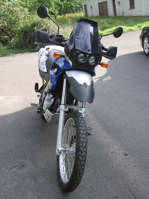

Ich habe an meiner Dakar die DE-Projektionsscheinwerfer von TT verbaut.
Wenn es die gleiche Technik ist, lass es, die sind hell wie ein Teelicht.

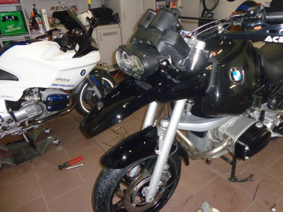

ich habe den scheinwerfer der 1200er verbaut! ist etwas "bastelarbeit", aber möglich! und von der ausleuchtung her tausend:eins gegenüber dem original-scheinwerfer!
von der breiter und tiefe her passt das ding GENAU in den haltebügel!! für die amaturen-befestigung habe ich die original-schale vom alten scheinwerfer "zer-flext"!
am lichtschalter muss man löten, da der 1200er ja licht und fernlicht mit jeweils einer eigenen birne versorgt! der original hat 1 birne mit 2 glühfäden!
