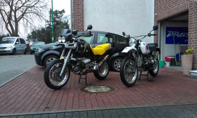

Hallo zusammen,
leider nur teilweise richtig, Touratech bietet sehr wohl einen eigenständigen DSW mit Hella-DE-Scheinwerfern für Fern- und Abblendlicht an (Art. 01 040 1214 0) Etwas vergleichbares gibt es bei Wunderlich.
Denn TT-Scheinwerfer habe ich verbaut. Die Qualität ist gut, die Lichtausbeute zumindest nicht schlechter als beim Busscheinwerfer. Mir gefällts.
Foto meiner GS abei.
Gruß Uwe

... mir gefällt der Busscheinwerfer am besten, der ist für mich Pflicht an der 1100 GS.
