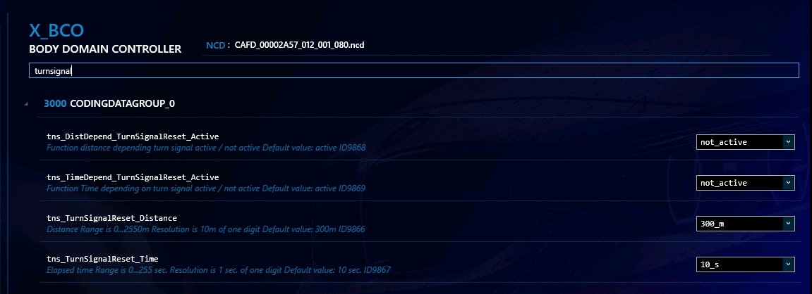

Bin heute das erste mal nach dem Codieren gefahren und soweit ist alles top. Nur die Blinker Rückstellung, die ich eigentlich komplett ausgeschaltet habe, ist weiterhin aktiv.
Hab auf der Landstraße bei Tempo 100 mal den Blinker eingeschaltet und nach 300m schaltet wer sich weiterhin aus. Und auch als wir an einer Kreuzung langsam vor gerollt sind, gingen die Blinker irgendwann einfach aus.
Hat jemand ne Idee?

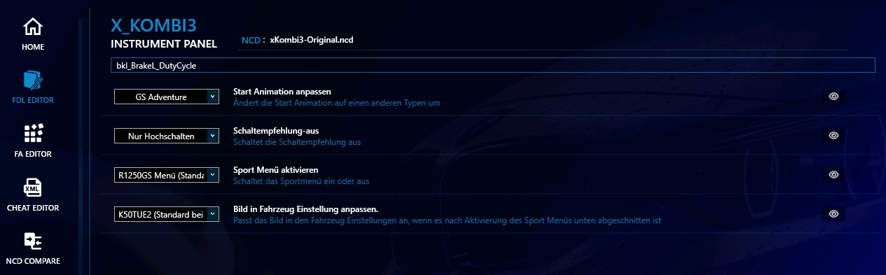

ich habe mich mal ein wenig mit der Definition von Cheat Sheets in BU beschäftigt. Cheats erlauben es diverse Einstellungen zusammenzufassen und dann mit einem Klick zu konfigurieren. Also z.B. mit einem Klick alle Einstellungen für das Sport Menü vorzunehmen.
Ich habe mal angefangen für die bekannten Einstellung ein Cheat Sheet für BU zu erstellen. Einfach die ZIP entpacken und die R1250GS-Cheats.xml nach C:\BimmerUtility\CheatCodes kopieren.
Sobald man nun x_BCO oder x_KOMBI3 öffnet, schaltet BU in den Comfort Modus und zeigt die verfügbaren Cheats an. Über Pull-Down Menüs können dann die gewünschten Einstellungen ausgewählt werden. Über das Auge Symbol auf der rechten Seite kann man schauen, welche Einstellungen der jeweilige Cheat verändert.
Wählt man nun einen Cheat aus (z.B. die Schaltempfehlung in x_KOMBI3), dann sieht das so aus.

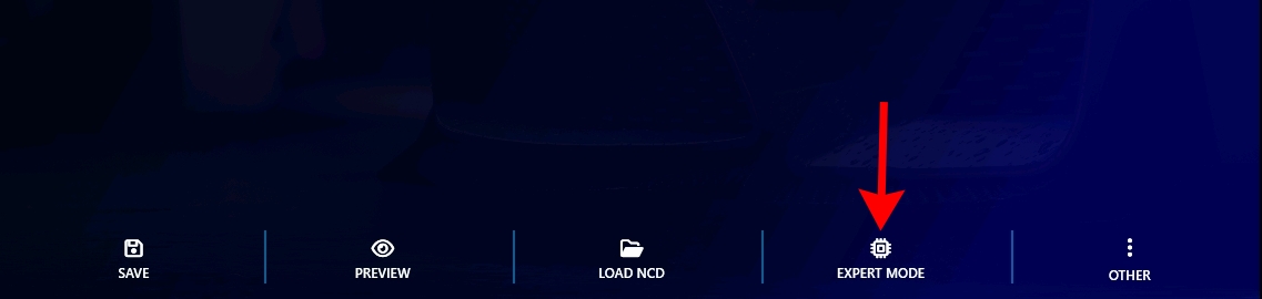

Möchte man aber etwas ändern für das es keine Cheats gibt, dann kann man unten in den Expert Modus umschalten und hat die gewohnte Ansicht.
Bei den Werten für die einzelnen Cheats habe ich mich an die BU-v1067.pdf hier aus dem Thread gehalten. Da darin aber nicht für allen Einstellungen die Standard Werte stehen, habe ich hier die von meiner GS genommen.
Ich aktualisiere die hier angehängte ZIP immer, sobald ich einen neuen Cheat zugefügt oder eine Einstellung geändert habe.

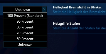

Als Nachtrag zu den Cheats, da es evtl. bei dem einen oder anderen für Verwirrung/Unsicherheit sorgen könnte.
Wenn nach dem Öffnen eines Steuergeräts bei einem Cheat als aktuelle Einstellung "Unknown" steht, dann hat man aktuell eine Einstellung, die keiner der Auswahlmöglichkeiten dieses Cheats entspricht.
Mal als Beispiel hier in x_BCO.
Für "Helligkeit Bremslicht in Blinker" wird "Unknown" angezeigt. Grund ist, daß ich den Cheat "Old-School Blinker" aktiv habe und dieser die Helligkeit der Bremslichter auf 0 Prozent stellt.
Der Cheat "Helligkeit Bremslicht Blinker" bietet als mögliche Optionen aber nur 100, 90, 80, 70 und 60 Prozent an. 0 Prozent gibt es nicht (würde ja auch keinen Sinn machen), weswegen hier "Unknown" angezeigt wird.
Im Zweifelsfall kann man bei einem Cheat immer die Option auswählen, die der aktuellen Einstellung entspricht und dann über Preview schauen, wo die Unterschiede sind.

Hiho zusammen,
ich habe gestern nochmal die Einstellungen bzgl. Blinker Rückstellung in Verbindung mit den Distanz/Zeit Einstellungen durchprobiert und irgendwie scheinen diese Einstellung (zumindest bei mir) unwirksam zu sein.
Habe alle möglichen Varianten durchprobiert und das Ergebnis bleibt immer das Selbe.
Bei Tempo 50 schaltet sich der Blinker nach 20x Blinken aus
Bei Tempo 100 schaltet sich der Blinker nach 300m aus.
Egal ob ich als Reset Distanz 300, 500 oder 2550m eintrage.
Gibt es jemandem, bei dem die Einstellungen bzgl. Blinker Rückstellung funktionieren?

… so viel ich weiß ist das schwer zu testen, da ja nicht nur diese Parameter (Zeit, Distanz) in die Berechnung hineingehen, sondern auch Gangwechsel, Beschleunigung, und wahrscheinlich noch andere Werte.

Genau das Gleiche hatte @MichaelBC auch schon mal festgestellt, wenn ich mich noch richtig erinnere...
