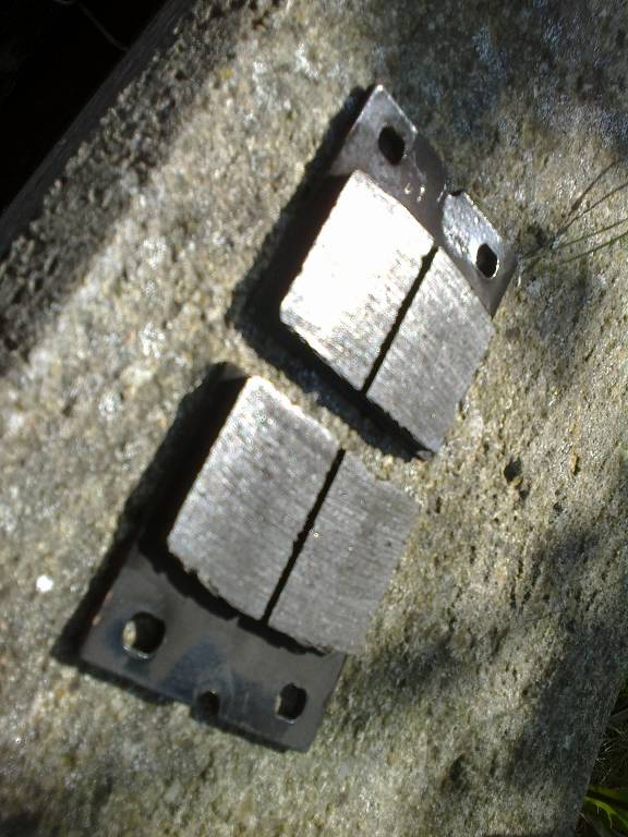

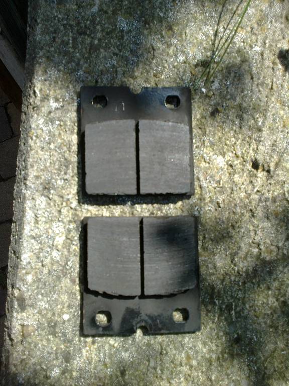

So aber jetzt noch etwas zum Thema Bremsbeläge:
hab heute nachmittag mal meine Beläge ausgebaut. Als verglast würde ich das
jetzt nicht ansehen (oder was meint ihr so nach den Bildern?)
Sie haben sich auch "normal" angefühlt: also nicht glatt, sondern eher so das
man die Riefen gut spüren konnte. Ich habe sie dann gerade wieder eingebaut
da sie kaum abgenutzt sind.
Das Paar das daneben liegt hatte ich wohl etwas vorschnell besorgt :o

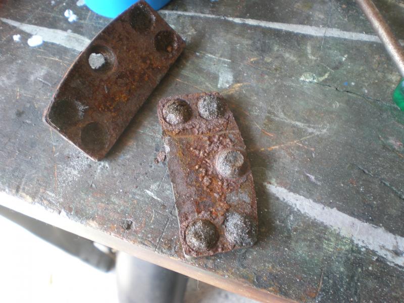

ALTE
Bremsbeläge können auf den ersten Blick noch verwendungsfähig aussehen...
Aber Manchmal trügt der Schein. Anbei Fotos von Belägen die zwar nur 4 Jahre nicht genutzt wurden, aber auch der Witterung ungeschützt ausgesetzt waren...

Na die haben aber sicher auch schon mal bessere Zeiten erlebt ... ;)
Gast 7673
Yess Sir
aber bei der ersten richtigen Bremsung wäre das ganz komisch geworden mit den Klötzen...:redcarded::)
Da wäre dann die Spinne sicher mit dem Restbelag auf der Scheibe Karussell gefahren und abgeflogen oder so...:p

Ähm, glaubst Du das mit den Belägen überhaupt eine richtige Bremsung möglich gewesen wäre?? ;)
Ich glaube da wäre nicht nur die Spinne Karussell gefahren.
