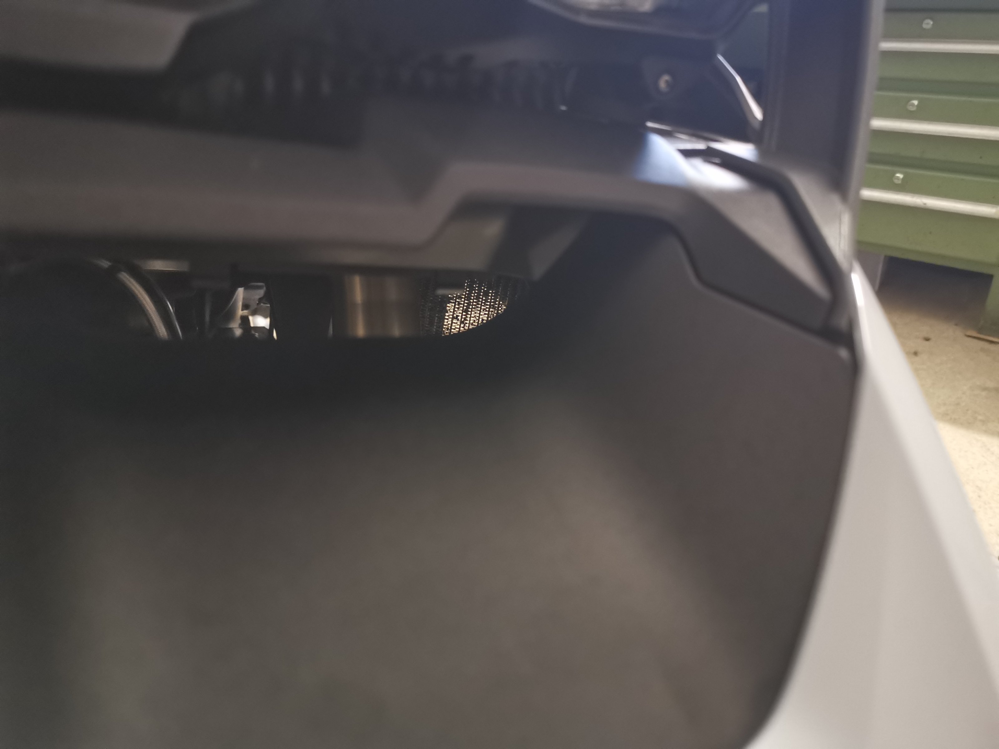

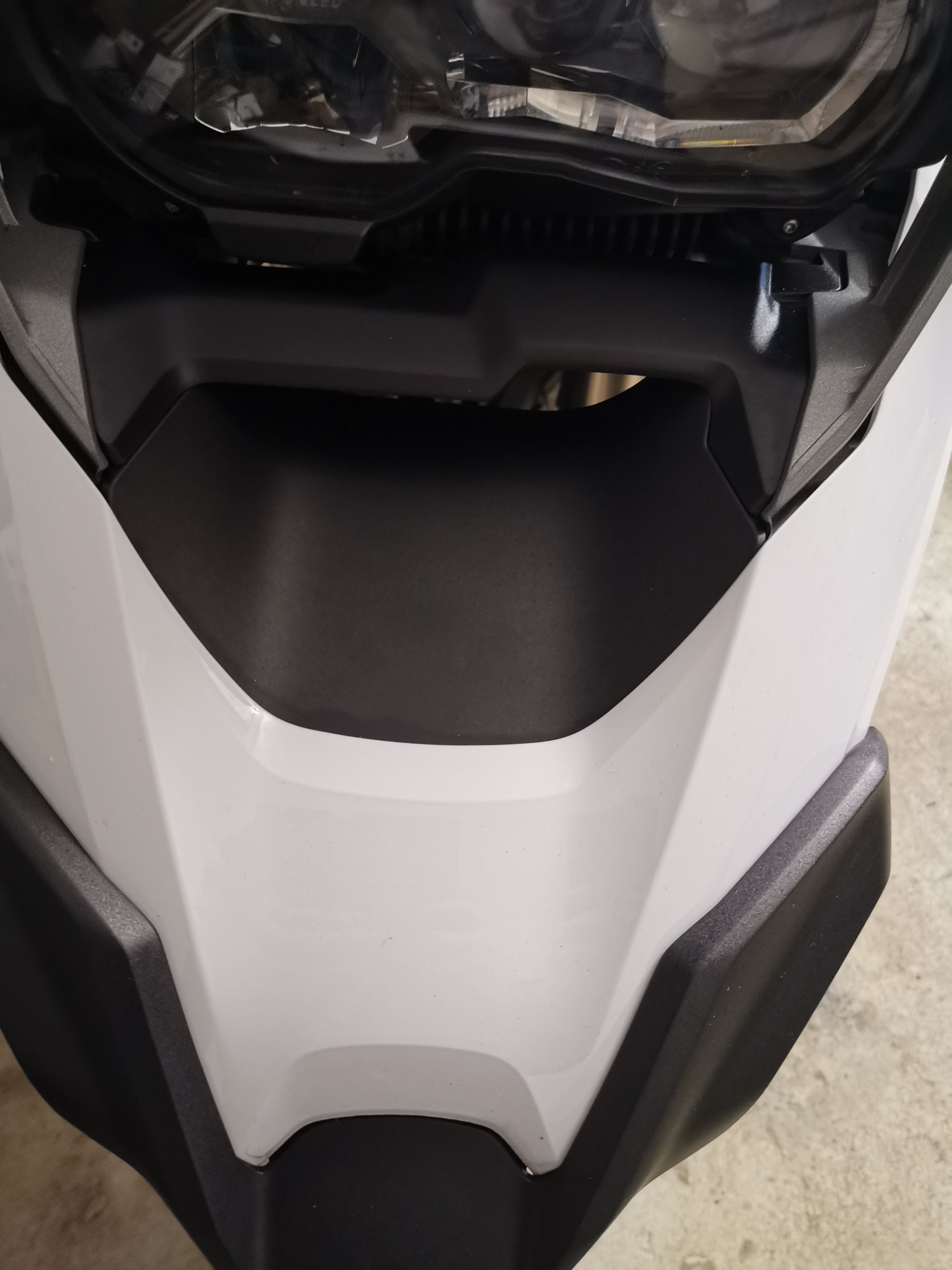

Bei der Adventure sind beide Seiten wie Bild 1 gerade. Bild 2 ist geschwungen (bei der normalen R1250GS)

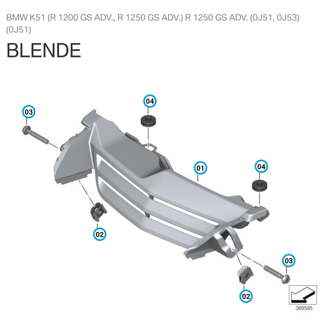

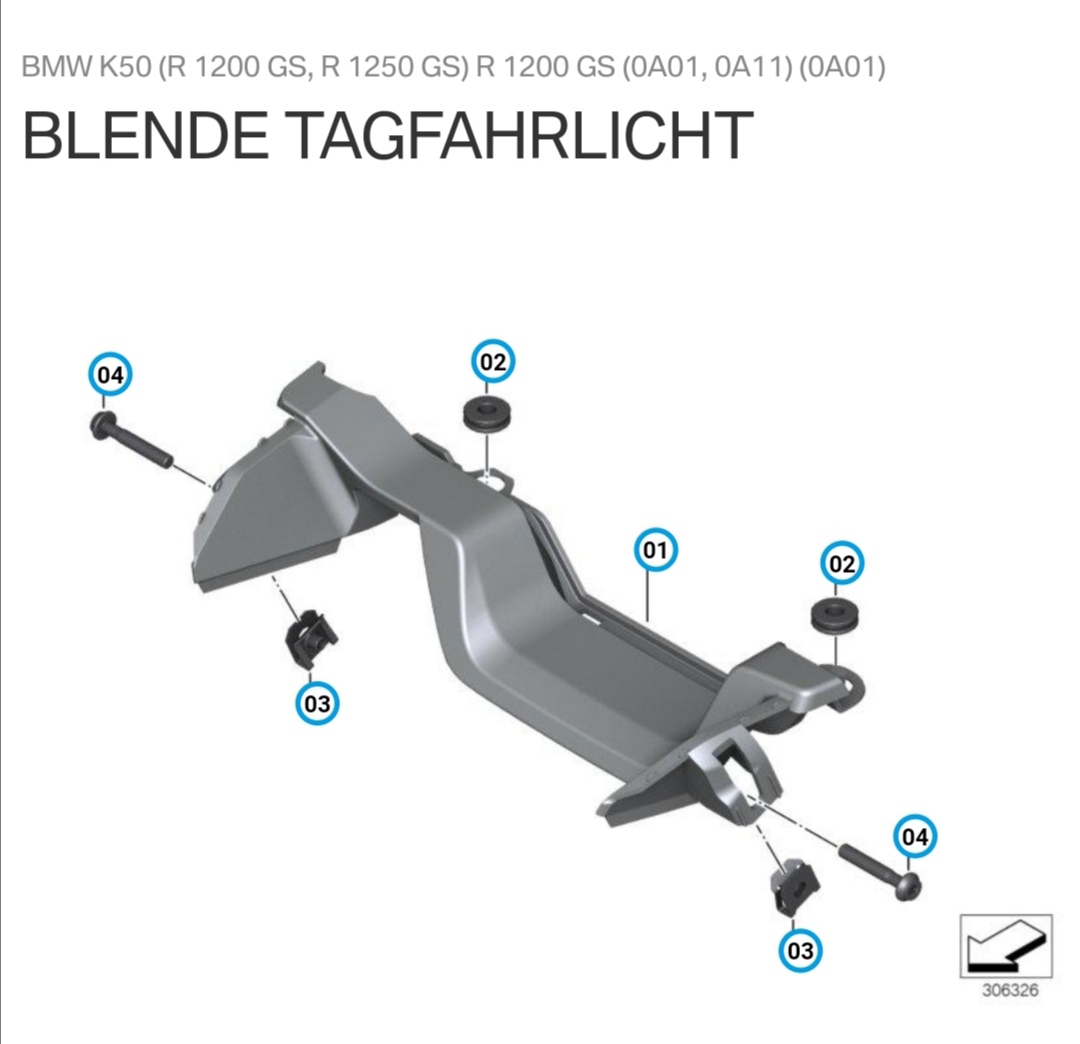

Ist auch anders von der Schräge und Länge. Die r1200gs zumindest die älteren haben einen kompletten Schnabel. Der R1250GS ist mehrteilig
