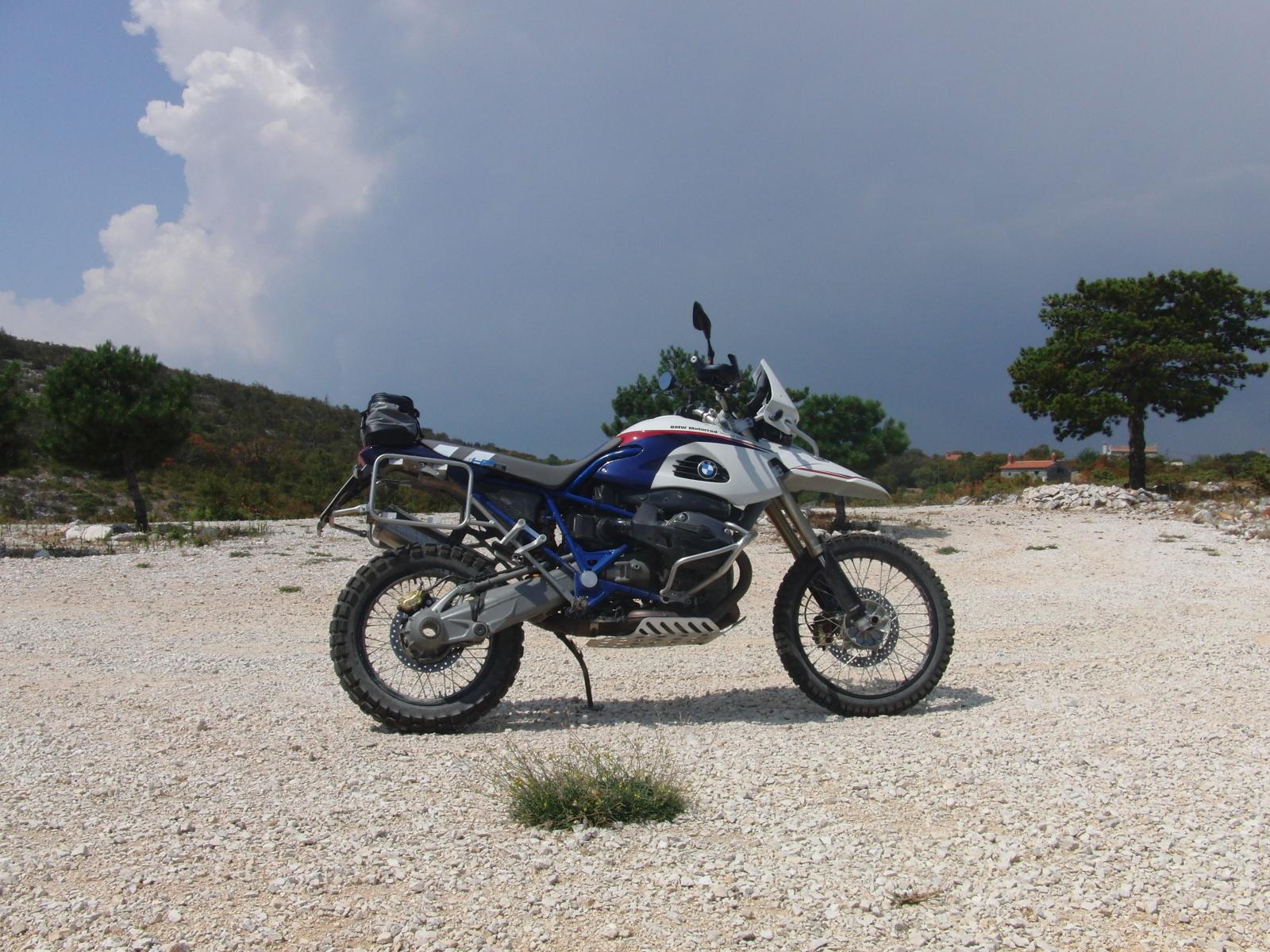

Hallo Michel,

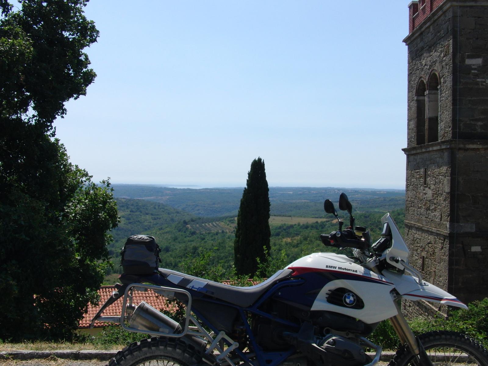

ich habe meine Teile lackiert und der Lack hält auch noch nach einem Jahr.
Die Preise für die Teile bekommst du hier: BMW Motorräder Teilekatalog
Tiefe Kratzer bekommst du aus den grauen Kunststoff Teilen in dem du sie heiß machst. Das geht ganz gut mit einem Heißluftfön und einer Metallklinge. Aber besser erst einmal an ein nicht sichtbaren stelle üben. Danach müssen die Teile noch gründlich vor dem Lackieren geschliffen werden.
Anbei noch ein Bild.
Ich habe dir auch noch eine PN geschickt.
Nicolai

Hallo Nicolai,
das was man sehen kann, sieht ziemlich gut aus. Hast Du noch mehr Fotos? Am besten auch Details!

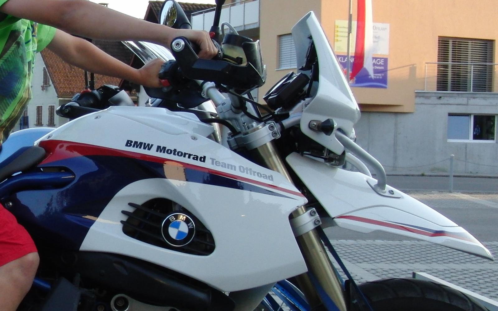

Hallo Nicolai,
klasse! An das Design kann man sich gut gewöhnen.
Was sind das für Handschützer?

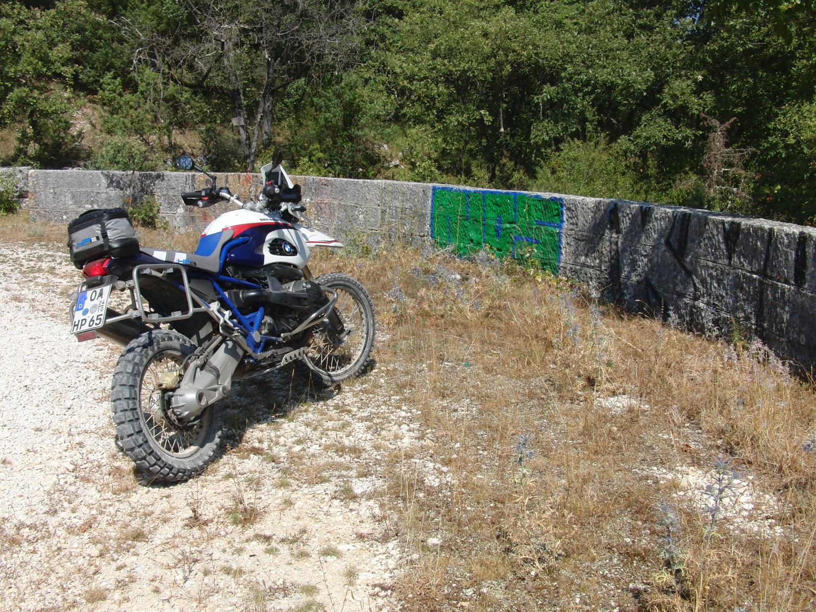

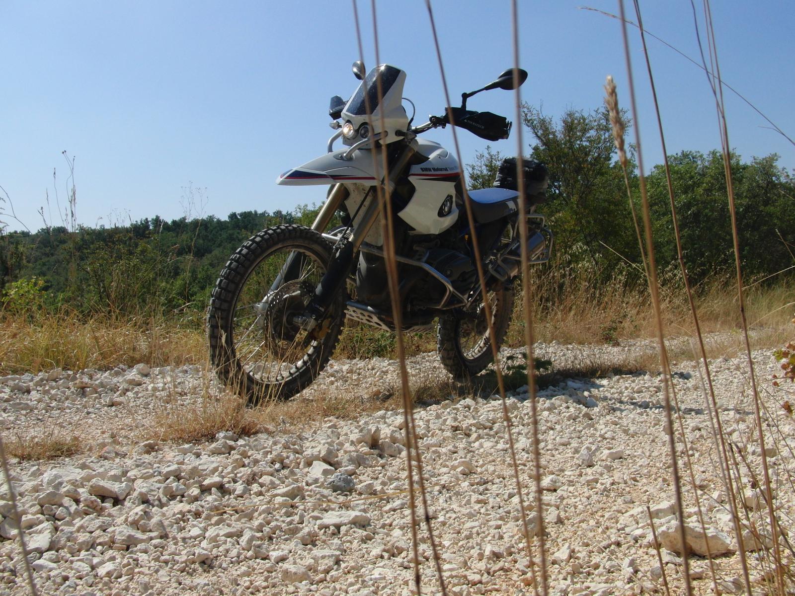

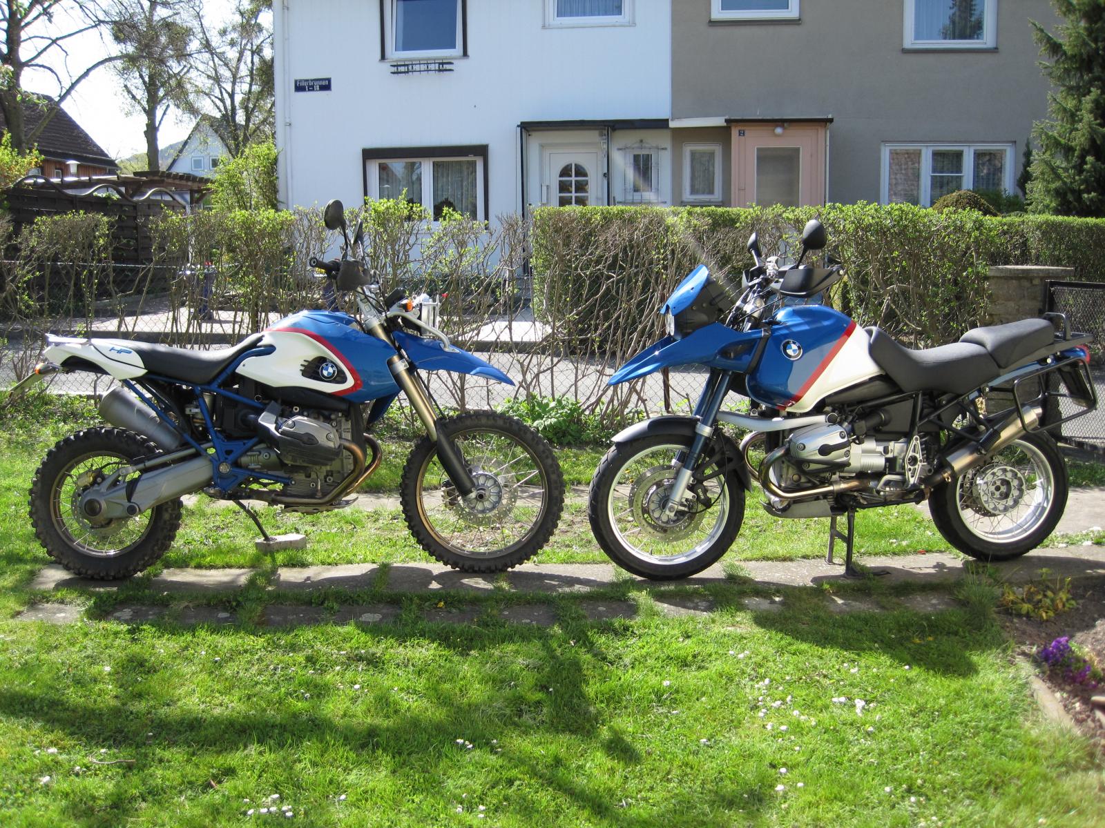

Meine sieht so aus... hab ich lackieren lassen. Hält aber seit 3 Jahren völlig problemlos.
@ngo65... sach mal Nicolais... ich such immer noch diesen Aufkleber "BMW Motorrad Motorsport" den Du da auf der Tankabdeckung hast. Wo hast Du den denn her??

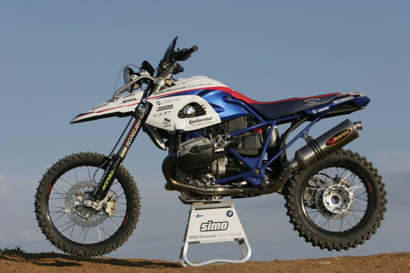

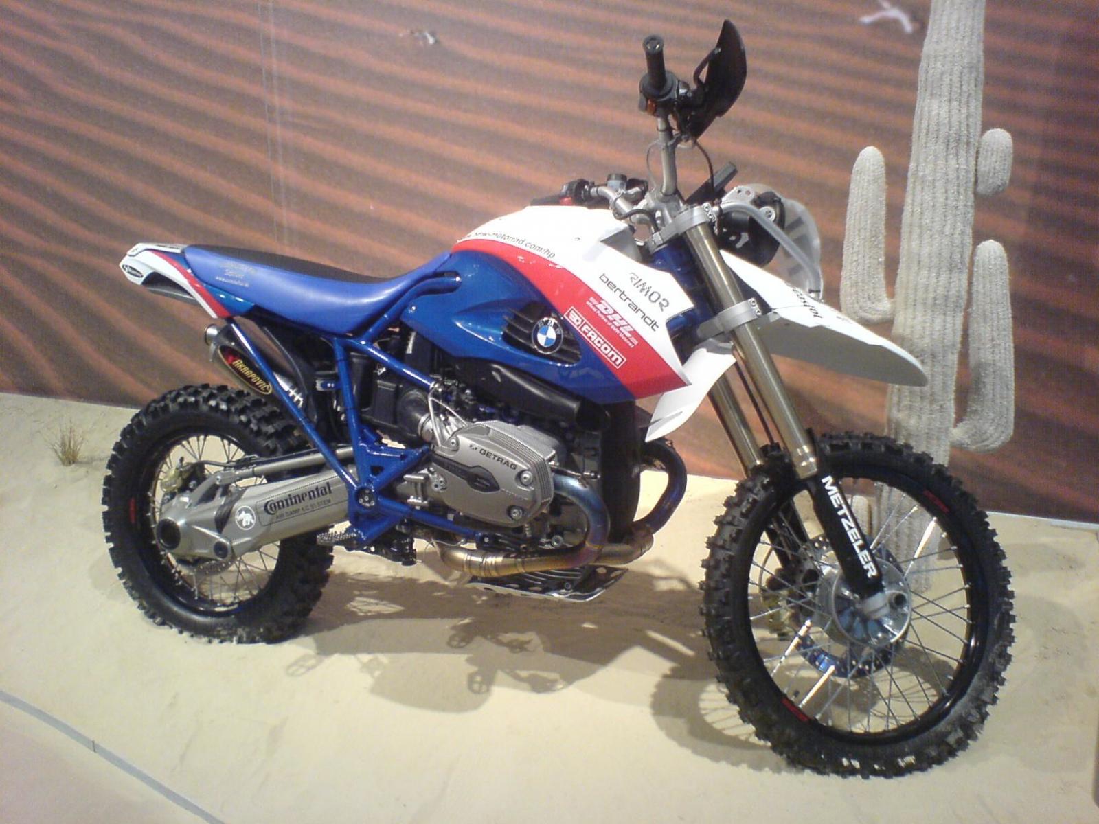

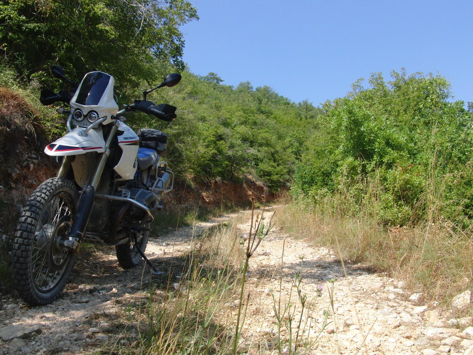

Hallo, ich bin auch gerade an einem Projekt Werkslackierung 2006.
Die Aufklebersätze habe ich fertigen lassen.
Unterstützung bei der Sache bekomme ich von Manuel Schad. Evtl. wendest Du Dich einmal an ihn.
Wenn wir schon mal dabei sind könnte man evtl. mehr als eine Maschine machen.
Die Kunststoffteile gab es wohl zwecks Lackierung auch in glatt. Die findet man aber in keinem Katalog. Ich habe sie mal bei eBay geschossen. Demnach wirst Du den Lackierer viel schleifen lassen müssen.
Kontakt: SWT Sports
Diese Variante schwebt mir vor.

Hallo Michel,
Nicolai
Hallo Nicolai,
ich suche noch händeringend nach den Farbcodes und Farbbezeichnungen. Rot, blau, weiß Bj. 2006, so wie Du sie im Bild hast.
Kannst Du mir weiter helfen?
Rüdiger
ngo65
ngo65
19.02.2012
98
Allgäu
R1150 ADV, HP2 Enduro
Hallo Rüdiger,
das sind die Farbcodes die ich verwendet, beziehungsweise meinem Lackieren genannt habe.
Lupinblau Metallic =>WM25
Magmarot =>WM03
Alpinweiß =>300
Nicolai
Gruß Jörg
Hallo Jörg,
das ist überhaupt kein spezieller Aufkleber "BMW Motorrad Motorsport", den habe ich mir von einem Schilder Lieferanten aus Einzelbuchstaben zusammen stellen lassen. Ich habe aber schon gesucht, ich finde leider nicht mehr die Rechnung und weis daher nicht mehr wie er heißt und welcher Schrifttyp es war. Ich glaube Helvetica.
Nicolai

Richtigerweise muss der Schriftzug BMW Motorrad Team Offroad heißen .
Die Schriftart findet man gut auf den BMW Motorsport Internetseiten.
Der Aufkleberhersteller sollte den Schriftzug aber gleich als Bogen ausplotten. Sonst wird das halbrunde Aufkleben schwierig.

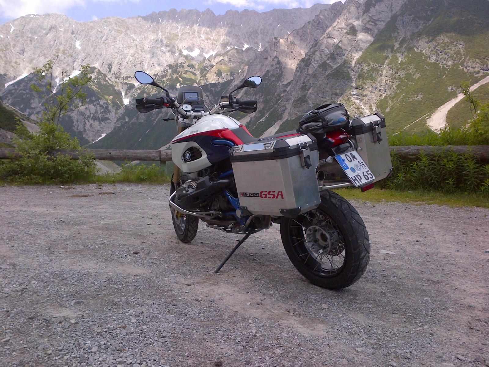

lack hält seit 6 Jahren.
