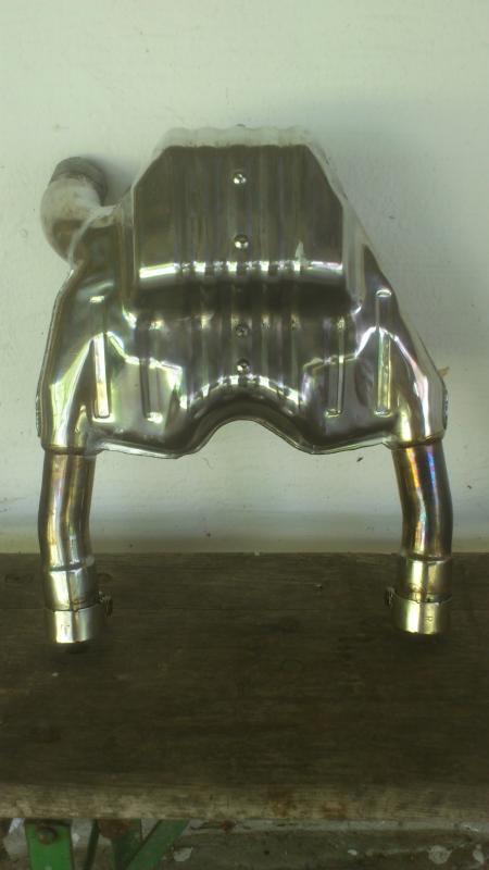

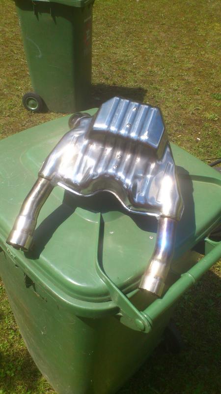

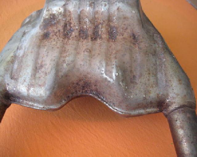

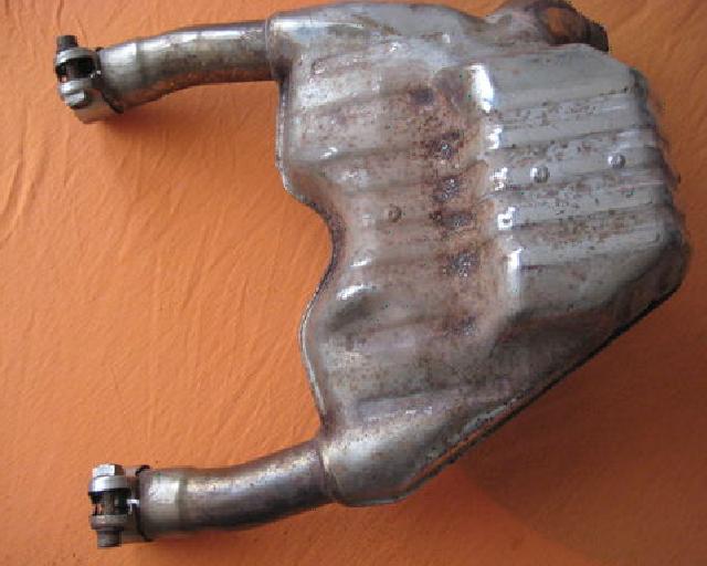

Sodala, nachdem ein Exemplar des Sammlers ergattert wurde, hab ich mich ein bisserl an den Rost gmeacht. Schon erstaunlich, was 20 Minuten Zeit in Verbindung mit einer Bohrmaschine und einer Drahtbürste alles ausmachen... :D
Jetzt fehlt dann nur noch der Einbau, aber der wird hoffentlich nächstes Wochenende stattfinden können... Schönen Abend noch! :)
Ingmar
Ingmar
30.08.2005
1.052
...Schon erstaunlich, was 20 Minuten Zeit in Verbindung mit einer Bohrmaschine und einer Drahtbürste alles ausmachen... :D
das Ergebnis sieht wirklich gut aus. Nur frage ich mich, wie lange es dauert bis er wieder so aussieht wie zuvor. Oder hast du ihn mit irgendetwas geschützt?
Ingmar
perejil
perejil
02.06.2009
25
Metten
R1200 GS
Auf der einen Seite hab ich mal mit Ofenlack in silber gestrichen. Mal sehen, ob sich das bewährt...
