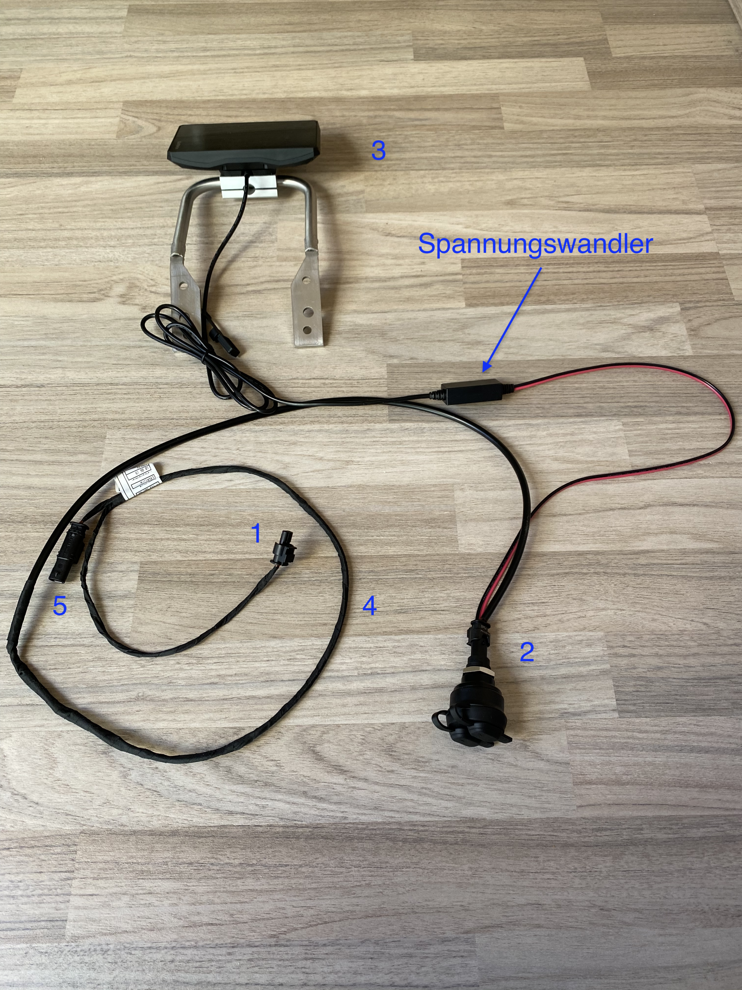

Hi ho, meine f850 GS Adventure steht ja leider beim Händler und kann nicht angemeldet werden ( versuch da eine Lösung zu finden) Ich werde auch den Garmin XT anschließen müssen.
Meine Idee ist ein Y-Kabel von BMW.
Anschluss an:
original Steckdose (1) zu einer USB Steckdose (2)von dort zusätzlich an den Garmin XT (3).
BMW Y-Kabel (4), Spannungsversorgung (5)
Ob das alles so passt und funktioniert kann ich mangels f850 nicht sagen.

Das mit dem Kabel ist eine gute Lösung!
Von wem ist der Haltebügel auf dem Bild ?
Anschluss an:
Ob das alles so passt und funktioniert kann ich mangels f850 nicht sagen.Anhang anzeigen 334233

naja abgeschnitten ist an meiner Version des Anschluss nichts, nur etwas noch dazu geschaltet. Siehe Bild.🤓
