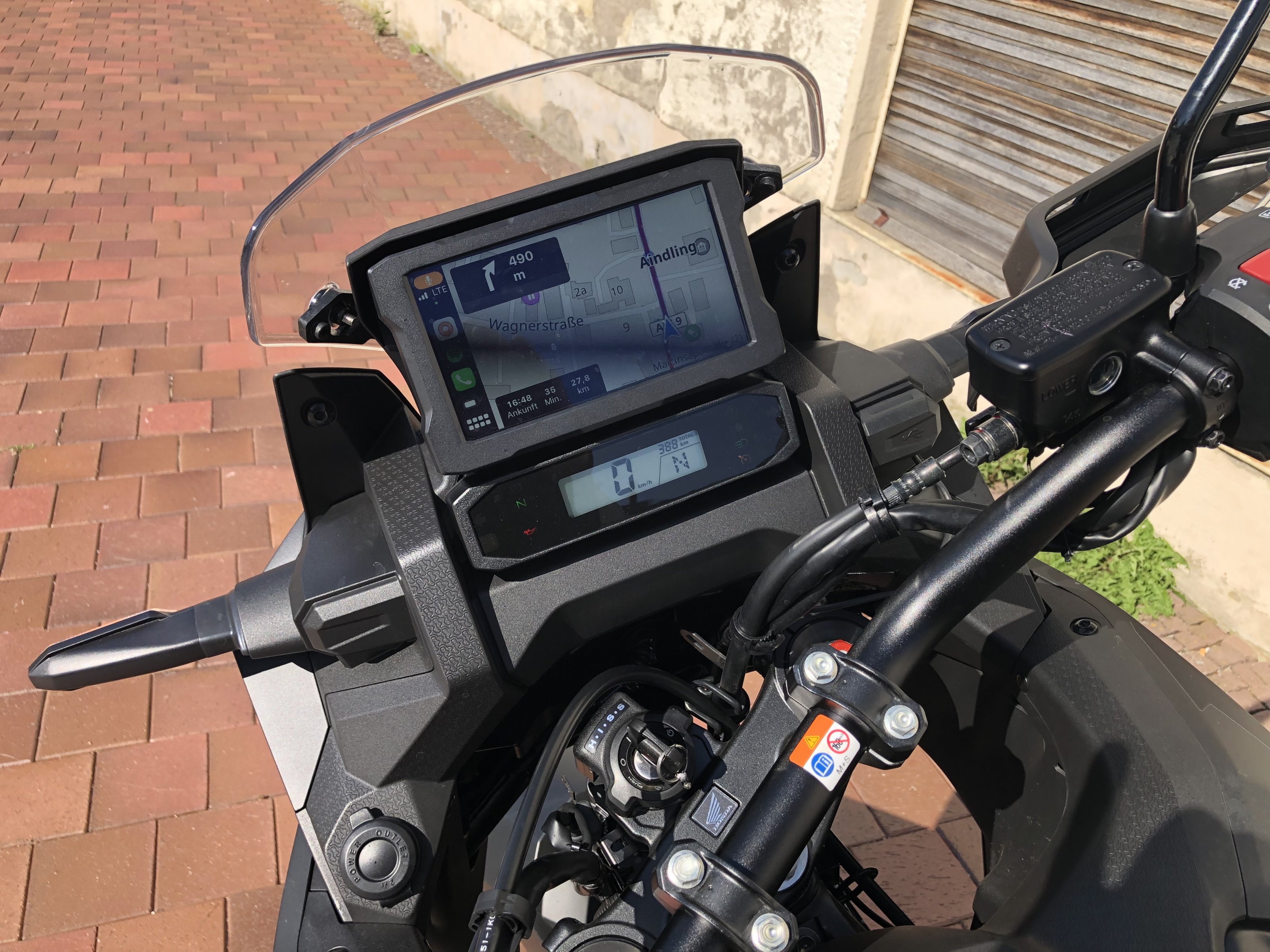

Wie sieht es denn bei dem Setup mit der StVO-Kompatibilität aus?
Meine Honda hat ja einen TFT-Touchscreen, der entweder das Cockpit zeigt oder einen Carplay-Destop wie das Carpuride.
Unter dem TFT sitzt jedoch noch ein zweites Display, das alle notwendigen Infos nochmal anzeigt, also Tacho, Kilometerzähler und alle relevanten Kontrolleuchten. So wie das Capuride-Display auf deinem Bild angeordnet ist, hättest du noch nicht einmal eine Leerlaufanzeige im Blick. Was machst du, wenn du mal sehen willst, wie viel Sprit du noch hast? Bei dem Setup wie oben gezeigt, hättest du noch nicht einmal einen Tacho.
In meinen Augen ist es im Moment die größte Schwäche von Apple Carplay, dass das System nur Daten anzeigen kann, die das Handy liefert. Was das Motorrad meldet, sieht Carplay nicht.
Das versteh ich nun nicht?
Das Carpuride / Elebest sind doch nur ERGÄNZUNGEN zu dem eigentlichen (StVO-konformen) Anzeigen des Motorrads. Das ist ja nur ein "anderes" Navi.
Du ersetzt ja nichts (wie bei der Africa Twin), was durch "doppelte Instrumente" kompensiert werden müsste.

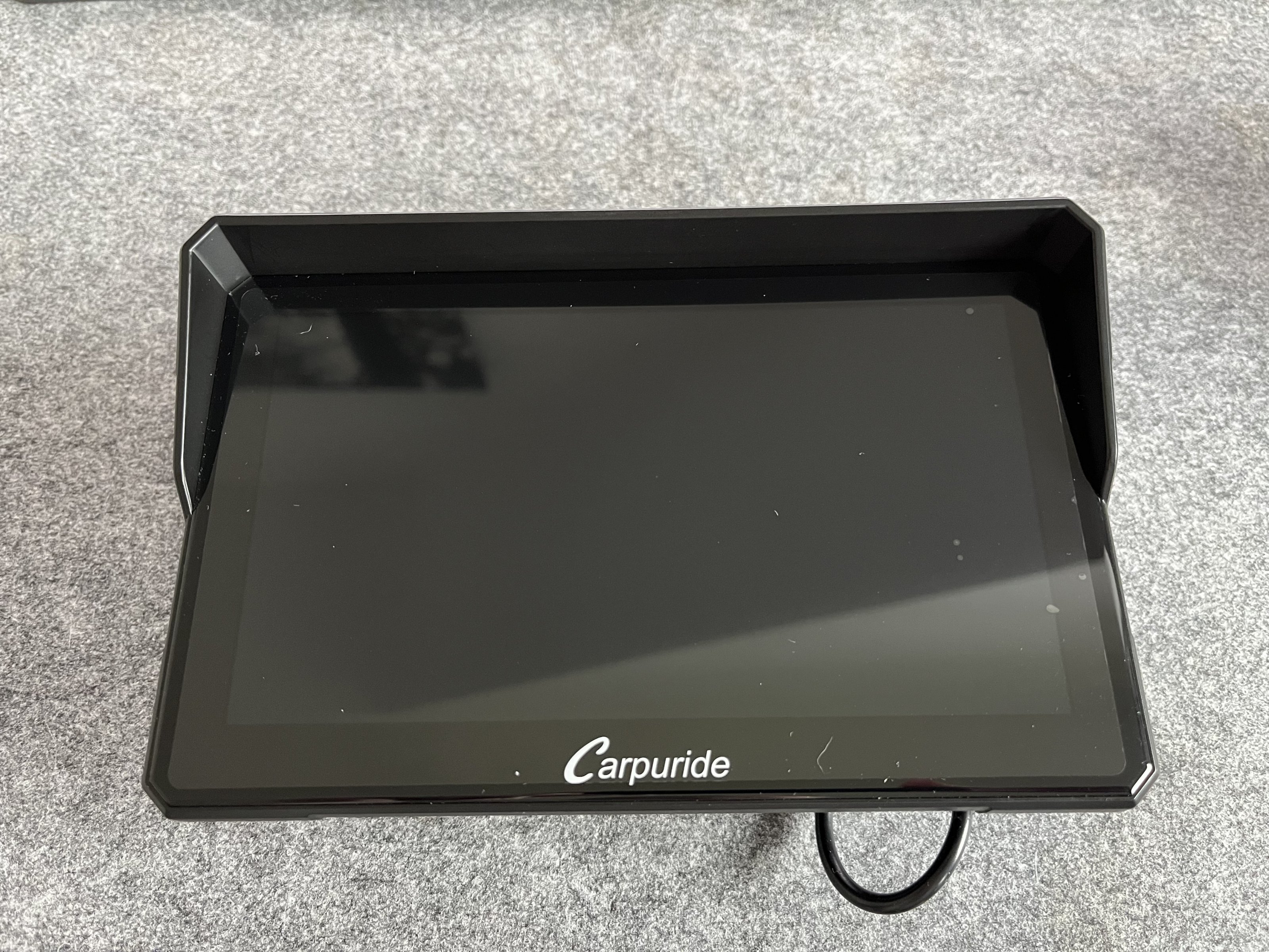

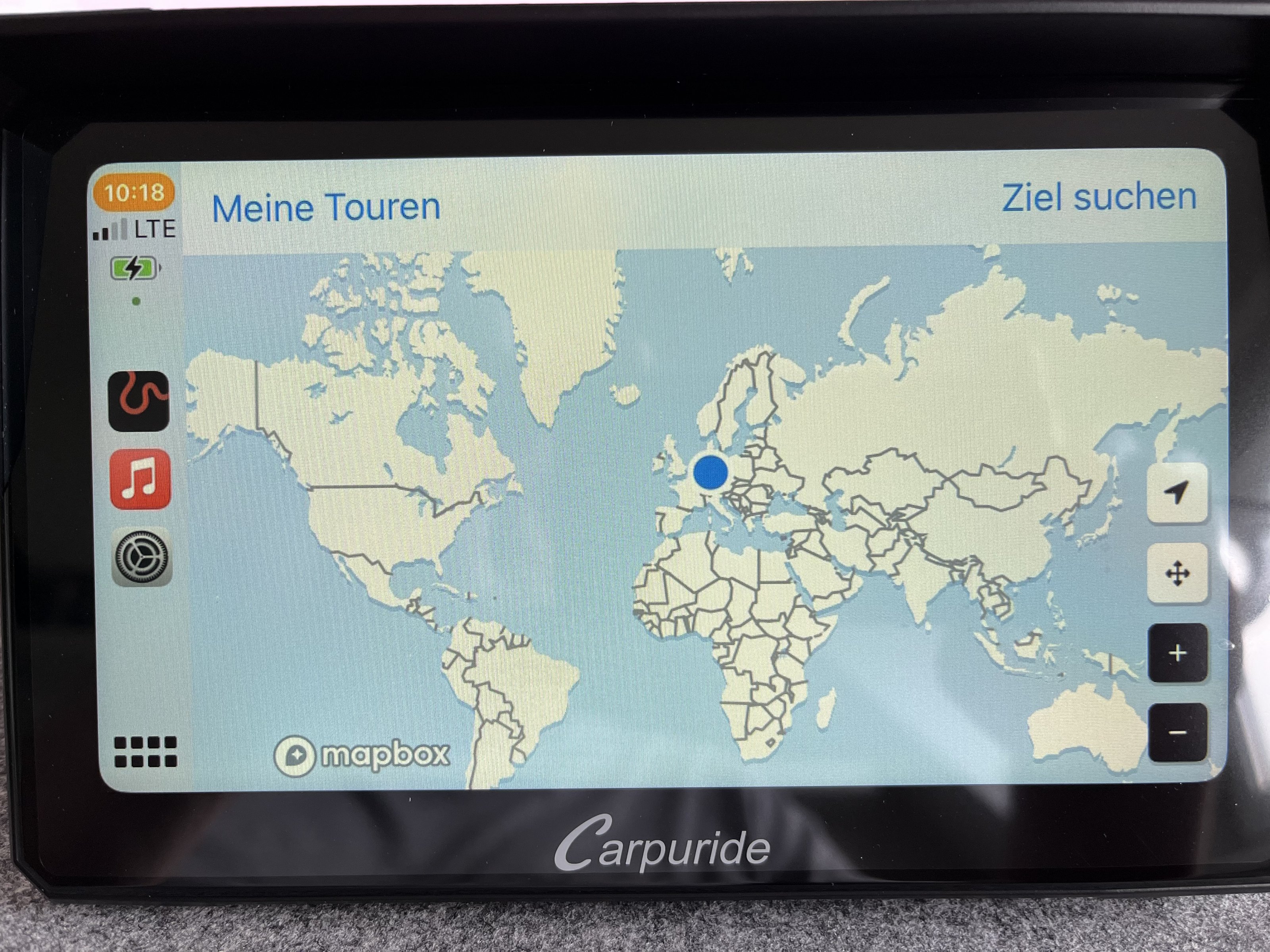

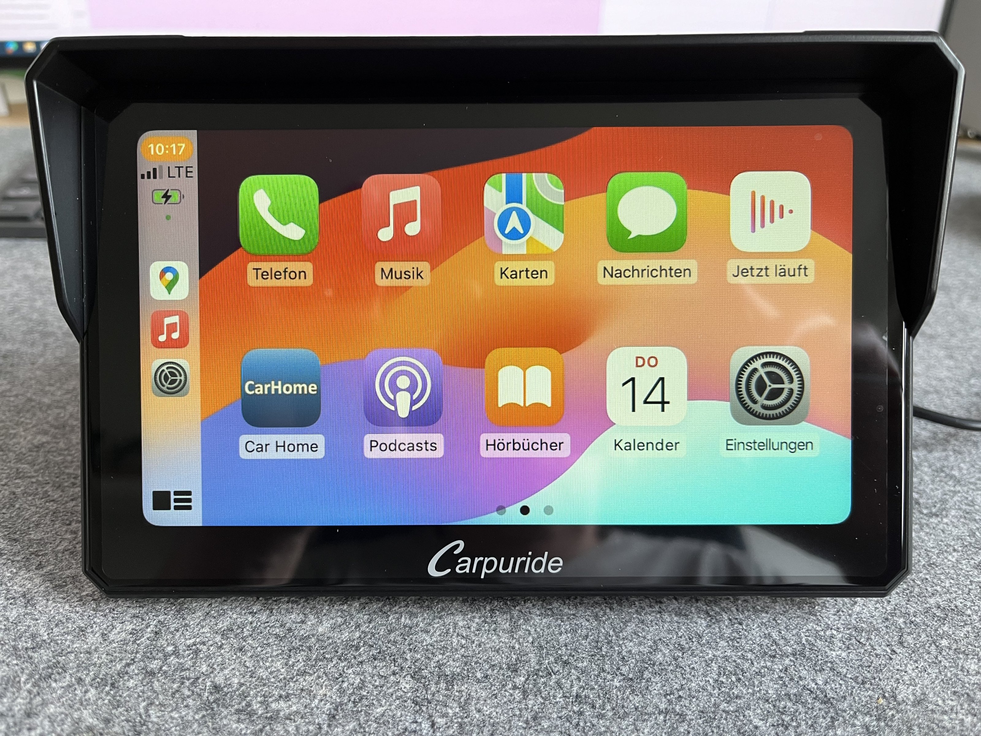

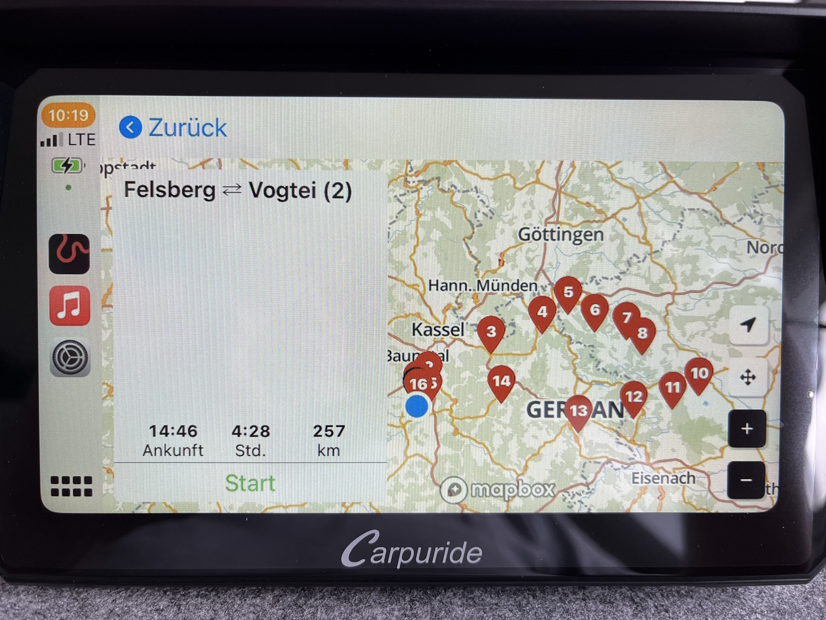

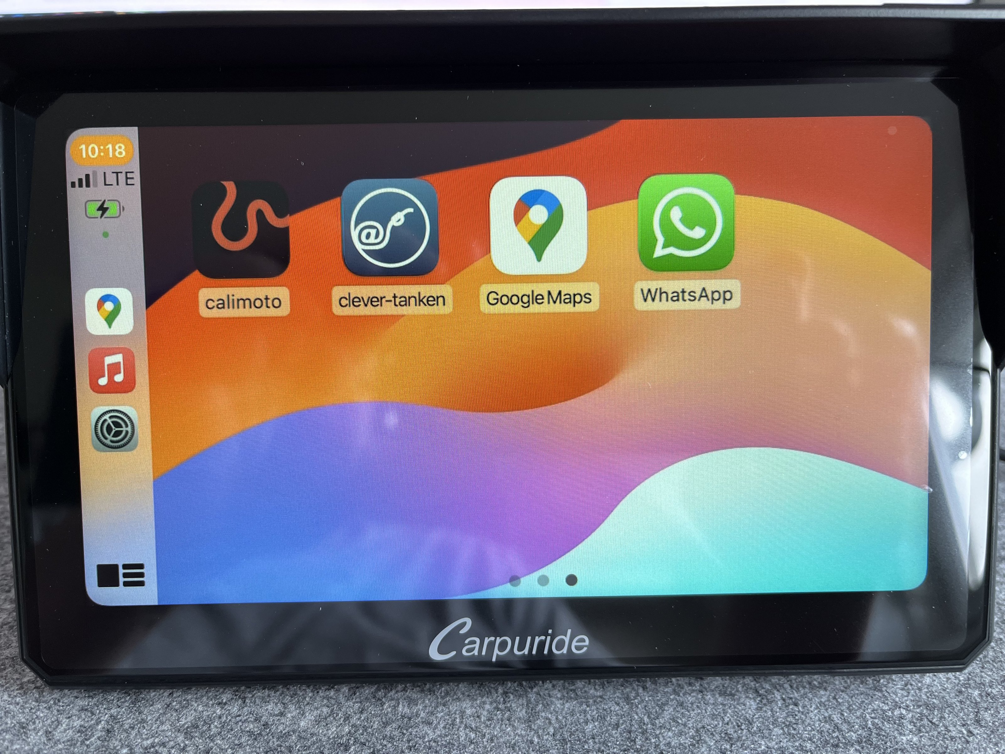

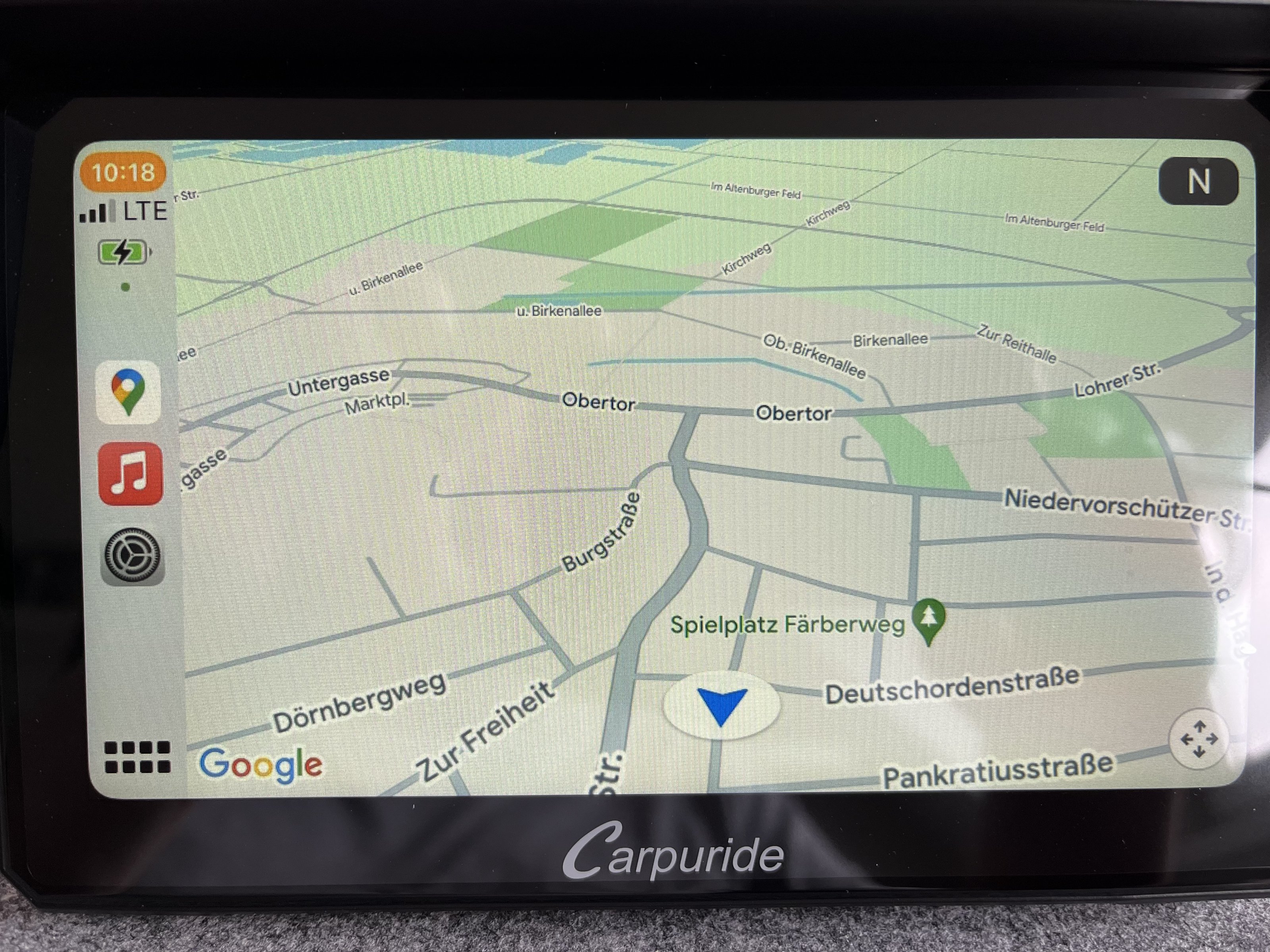

Weiteres kleines Update:
Bin heute aus der Schweiz wieder gekommen und Paket wurde gestern bereits geliefert.
Alles sauber Verpackt und keine Beschädigungen.
Das Teil erstmal mit dem mitgeliefertem USB A Adapter angeschlossen und in weniger als 5 Minuten mit meinem iPhone Verbunden. War mir vorher auch nicht bewusst, das Apple CarPlay Bluetooth & WLAN benutzt, bzw. benötigt.
Sehr schönes Display mit guter Helligkeit und Auflösung. Sehr flüssige Bedienung. Google Maps und calimoto kurz angetestet.
An die GS gehe ich morgen mal mit dem mitgelieferten Adapter testen.
Fortsetzung folgt.

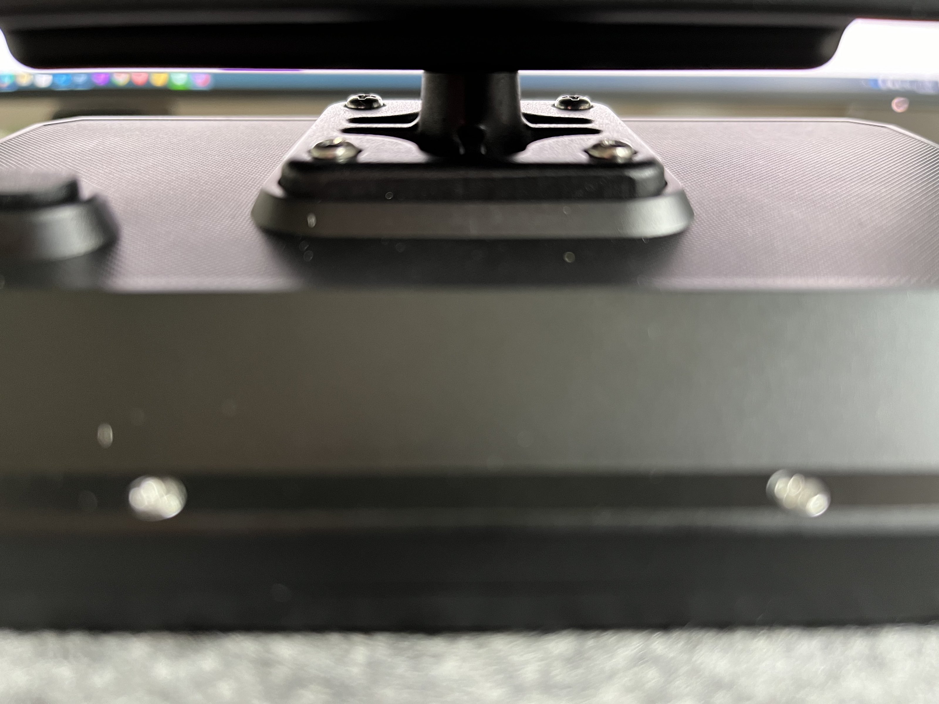

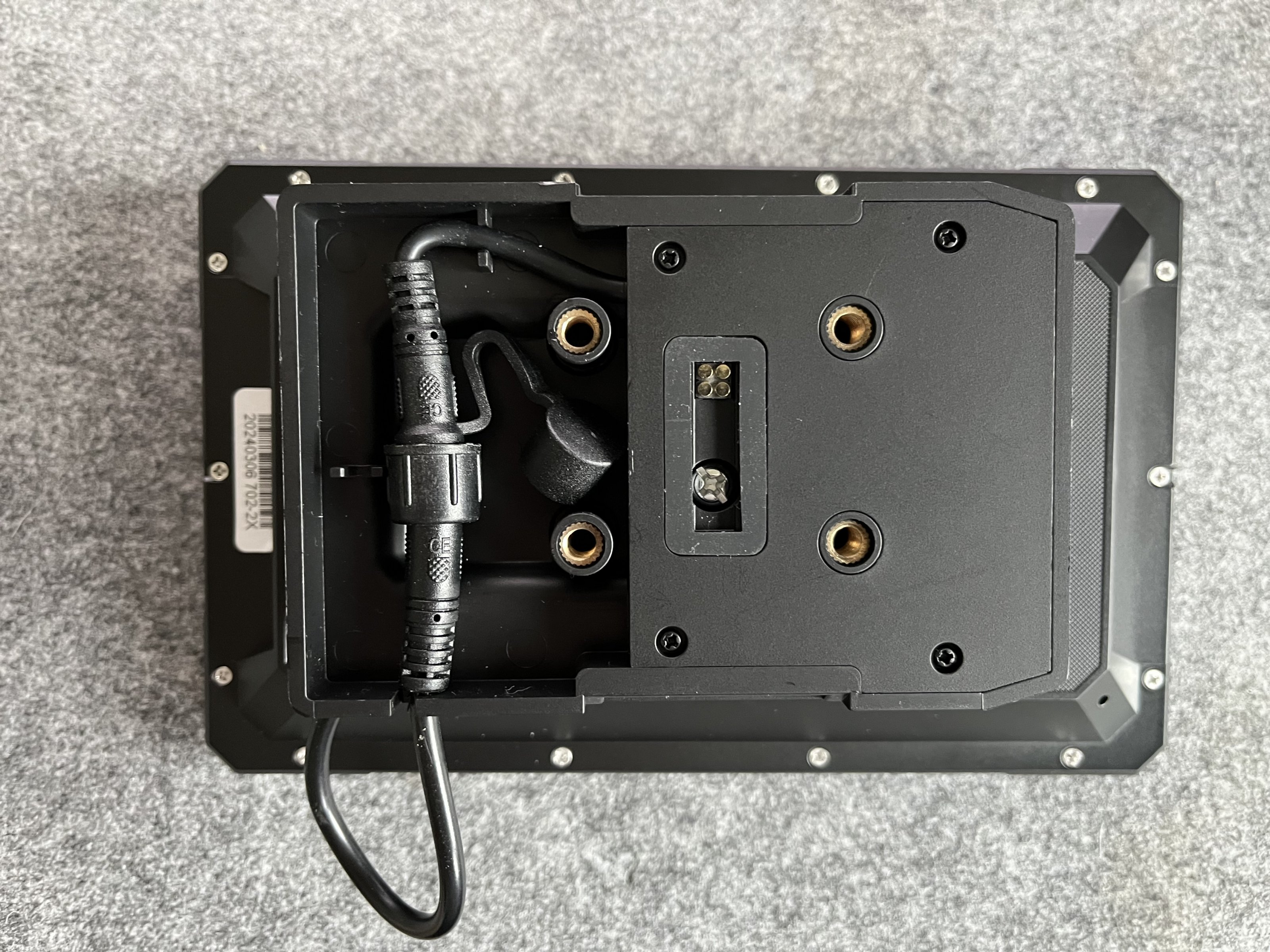

Weiter geht’s, aber nicht sehr weit 🤔
Leider will das carpuride w702 weder über die mitgelieferte BMW Adapterplatte noch über den USB-A Anschluss an der GS zum Leben erweckt werden.
An einem USB-A Steckernetzteil funktioniert es. Weis jemand wieviel Leistung die USB-A Boardsteckdose liefert?
Hab ich keine Zahl zu, aber eigentlich sollte das ja ausreichen, da es auch Smartphones läd.

5 V, 2,4 A = 12 Watt
Scheint nicht ganz zu reichen?
Hinweis: 5 V-12 V USB-Boost-Leitung, die Eingangsspannung beträgt 5 V, 2,5 A, die Ausgangsspannung beträgt 12 V, 1 A. Wenn Sie also das Motorrad-Carplay verwenden, stellen Sie sicher, dass der Gerätestrom (5 V, 2,5 A/5 V, 3 A) erreichen muss Der Carplay-Bildschirm des Motorrads schaltet sich möglicherweise automatisch aus, wenn der Strom nicht ausreicht.
Bei dem Forumskollegen ging es allerdings:
DiY Airplay Display für die Navivorbereitung
Die Halterung bekommt Strom von der Navivorbereitung.
Undzwar werden direkt die Pins genommen, die von der Halterung der Navivorbereitung kommen.
Da müssten 12V anliegen.
Die Pins an der Navivorbereitung geben nur dann Strom ab, wenn die Halterung über einen kleinen Magneten verfügt, der einen Reed Schalter in der Navivorbereitung aktiviert. Bzw. so denkt das Motorrad, dass ein Navigationsgerät vorhanden wäre.
