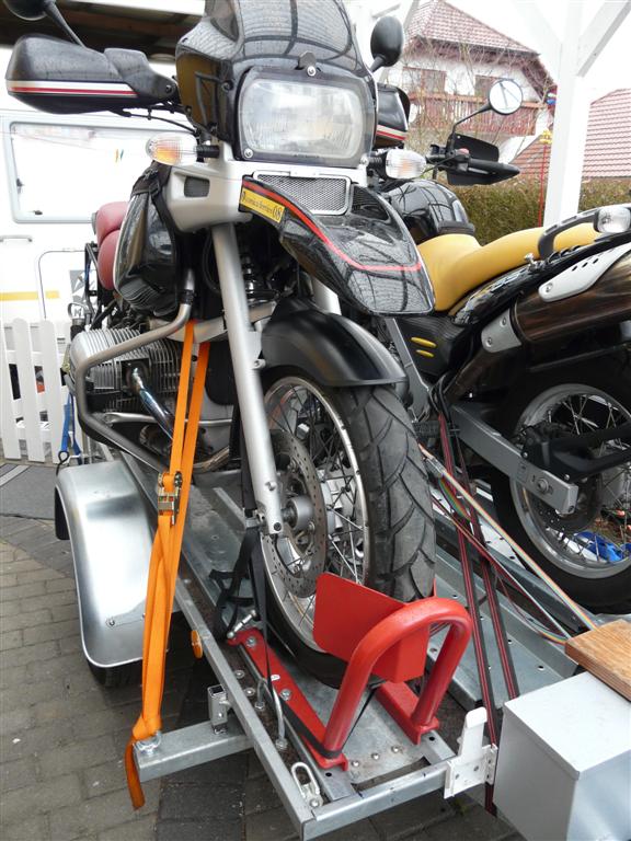

Also ich hab aus gegebenem Anlass vor der Abreise und beim Verladen den
BMW-Service-Techniker-Notdienst-Meister gefragt und er hat in seinen
BMW-internen Unterlagen nachgeschaut wie die das vorschreiben, und ja:
BMW schreibt was vor. Ich habs selber gesehen in den Unterlagen vom Not-
dienst. Mit Bildern.
Vorne durch die Gabel re. u. li. über dem Fender, hinten durch die Sozius-
Fußrasten. Jetzt kann sie noch arbeiten auf dem Hänger, wenn man wüste
Schlaglöcher erwischt oder so.
In meinem Fall war das Ganze bombenfest. Einmal verzurrt, nie wieder nach-
gespannt. Das war verschweißt. Quasi.;) Hat 800 km gehalten. Dann war
ich im Hotel.
Man braucht zwar vier Gurte aber wie gesagt, wenn BMW das so will. Ich
denke das hat Haftungsausschluss-Gründe. Die müssen beim Transport
von Pannenfahrzeugen so auf ihre eigenen Moppedhänger verladen.
Guggst Du:
Ich hab an den Reibungsstellen so Gurtschoner-Pariser-überzieher um den Gurt gemacht, die man für das Auto um
den Sicherheitsgurt klettet damit der am Schlüsselbein nicht so scheuert oder am Hals. Gabs paarweise im billigen
Autozubehör für 3,--€.

ich befestige mein Motorrad auch immer so wie auf dem Bild von Quhpilot. Dadurch ist die Federung nicht gespannt. Das Mopped kann sich bei starken Bodenwellen noch bewegen, aber nur hoch und runter und somit kommt nix ins schaukeln. Insbesondere bei Anhängern ohne Federung geht somit nicht jeder Stoß von der Straße auf das gesamt Motorrad. Auch steht das Öl in der Federung nicht unter ständigem Druck.

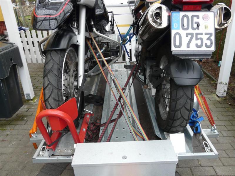

Hallo Jörg,
um auf Deine ursprüngliche Frage zurück zu kommen:rolleyes:. So sieht das bei uns aus. Und das war bisher für 4000 km gut! Davon jeweils 2000 km am Stück und ohne Nachspannen. Auch durch Frankreich. Natürlich im Rahmen des Tempolimits:rolleyes:.
Ich würde sie wieder so verladen:
