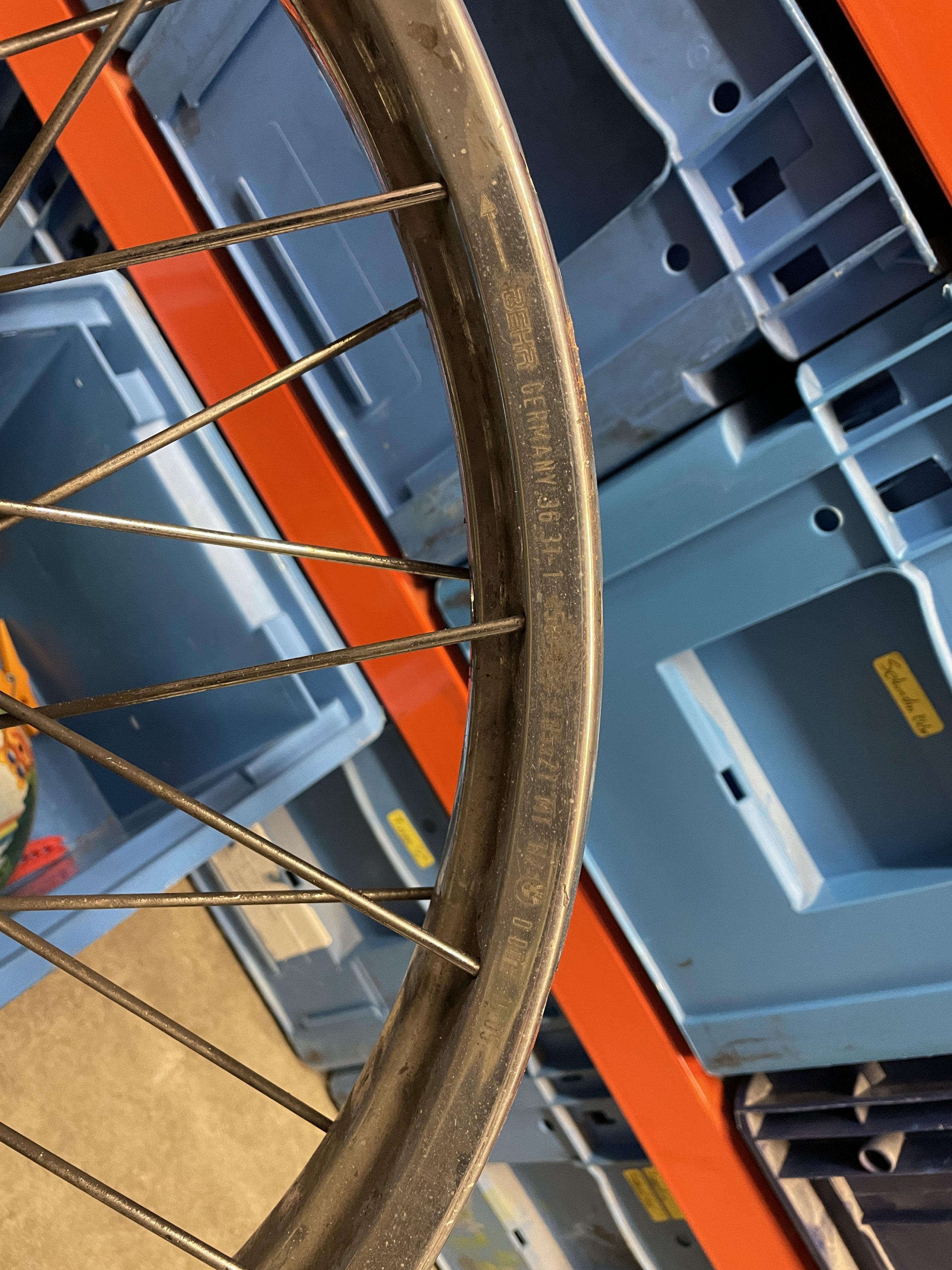

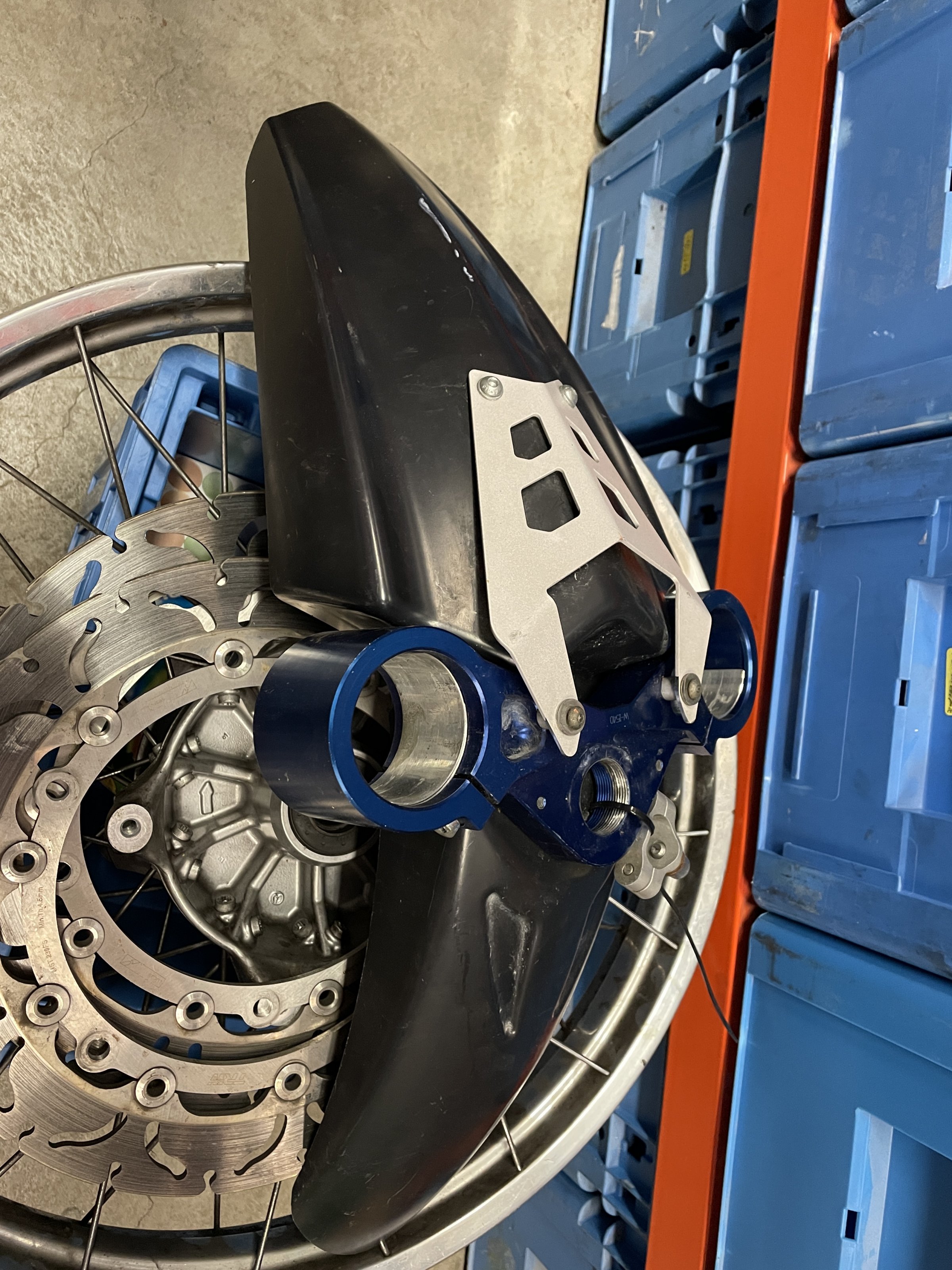

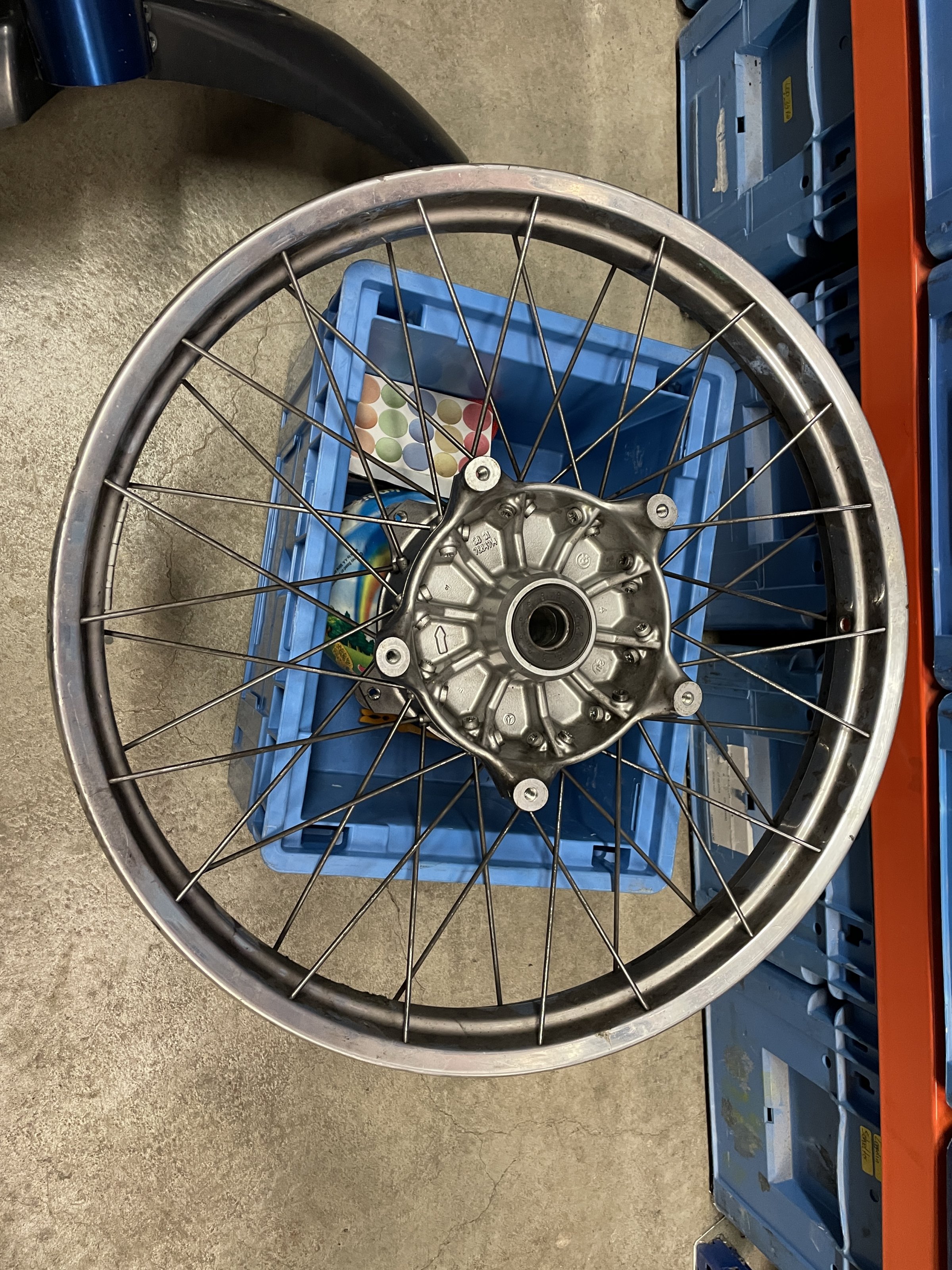

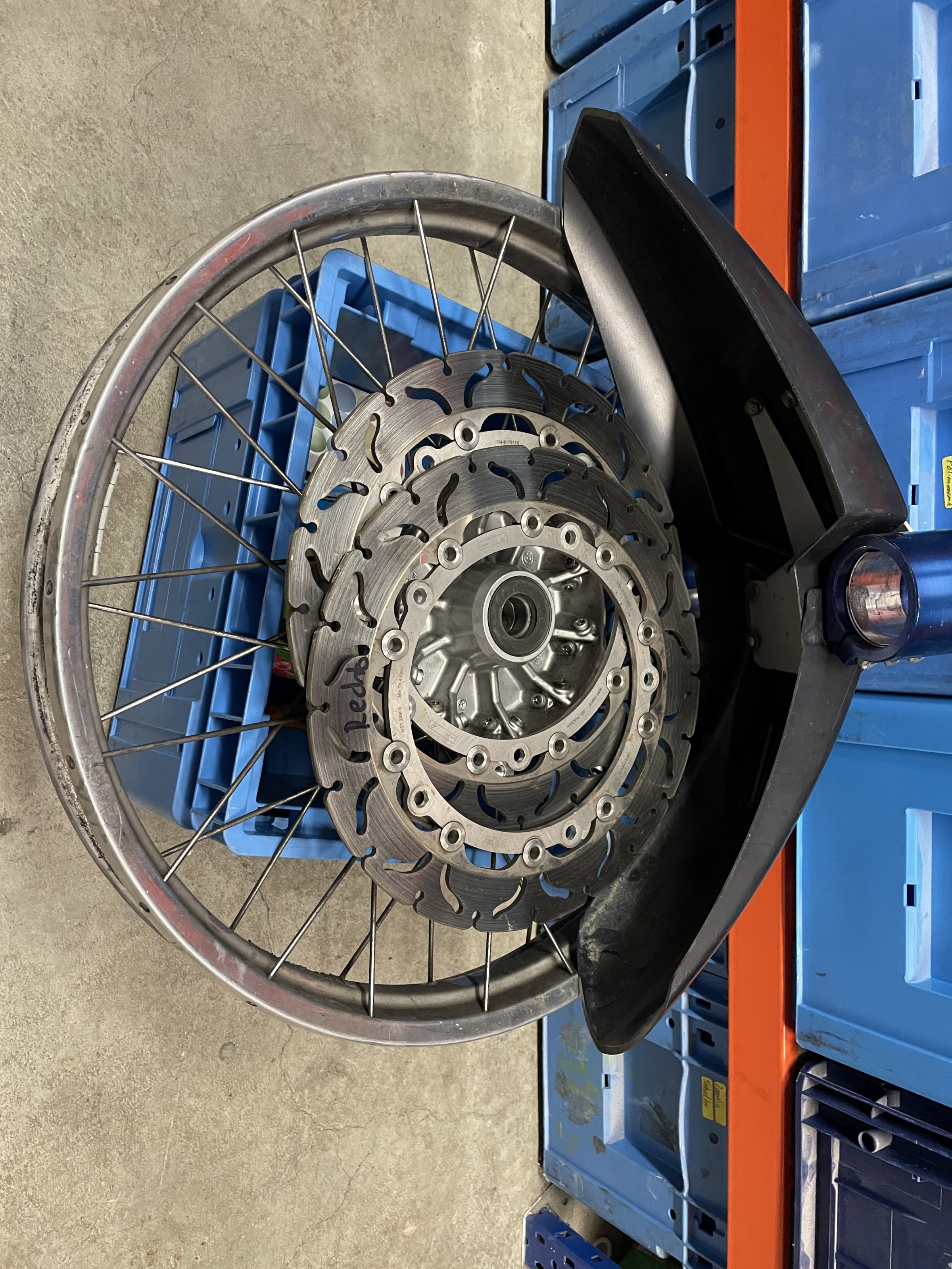

ich hätte auch noch einen 21"/18" Radsatz liegen. Wie von Gerd beschrieben mit den Felgen einer R100GS für vorne und einer R100R für hinten.
Von der Traglast passt das vom Motorradgewicht.
Beim 21" Vorderrad bleibt auch beim Originalkotflügel genug Platz. Zur nor könnt man die Gabel auch noch ein paar mm weiter durch die untere Gabelbrücke stecken.
Beim 18" Hinterrad wird der Platz zum Stoßdämpferschutz knapp. Entweder man nimmt da so eine Stoßdämpfer"socke" aus dem Offroadsport oder baut sich einen Mudsling entsprechend um.
Ich finde aber das der Unterschied zum Originalradsatz Offroad weniger bringt als zumindest ich mir davon erhofft hatte. Ein ordentlich angepasstes Fahrwerk leistet da durchaus mehr.
