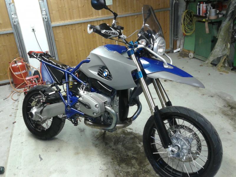

Für Straße ist das 19" Vorderrad das Beste was man seiner HP2 Enduro antun kann. Sie fährt sich richtig geil, spurstabil und sehr handlich. Der Sumosatz dagegen ist eine Katastrophe!

....da hast du vollkommen recht, man wünscht sich nur eine zweite Scheibe vorne, vorallem bergab:-))))

Besten Dank für Eure Antworten und Empfehlungen....... damit wird's das 19" Vorderrad.
Wäre denn jemand bereit, mir eine Kopie der Eintragung oder der Abnahme bei TÜV oder Dekra zur Verfügung zu stellen (Ich würde natürlich einen kleinen Obulus leisten :o). Ich denke, dass ich mir dann wohl etwas einfacher bei der Vorführung beim TÜV täte?!? Habt Ihr noch Ratschläge, was bei der Vorführung/Abnahme zu beachten ist.
@ gap: sie strahlt ja richtig ..... im neuen Gewand, sieht klasse aus :)
