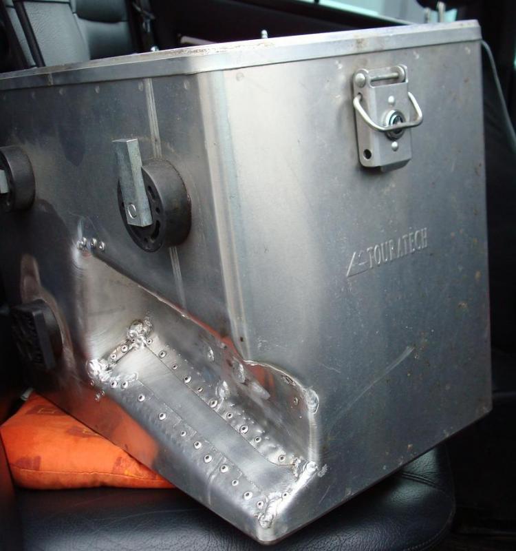

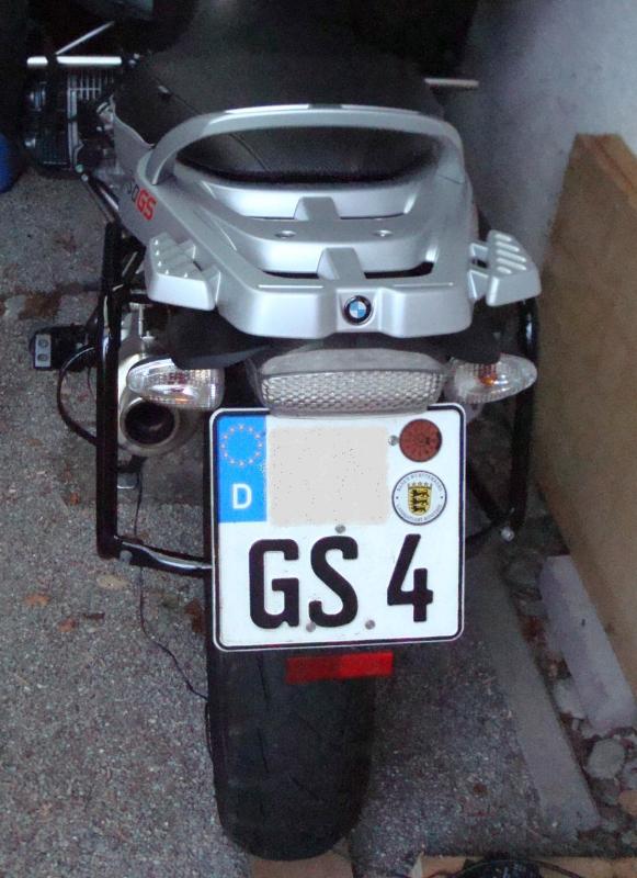

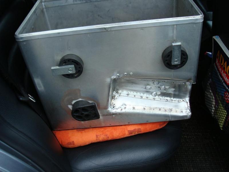

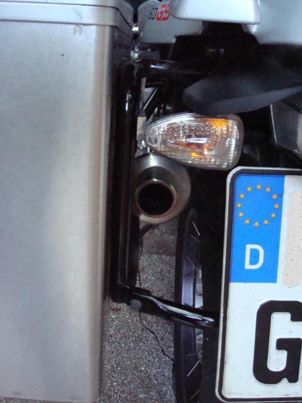

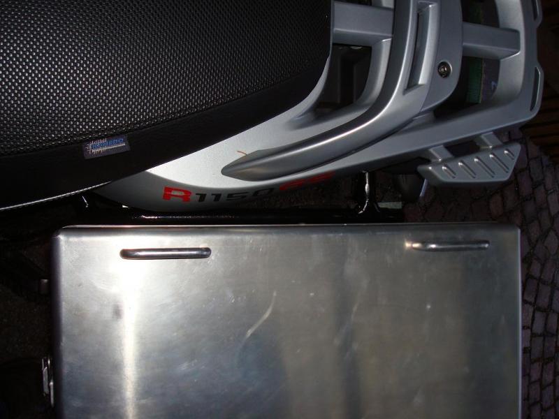

Hi Franz, ich habe das TT Sondersystem mit 41/41l wobei der linke Koffer, im Gegensatz zum Rechten, wegen dem Schalldämpfer ca. 20cm nach außen versetzt ist! Dadurch ist die Gesamtbreite und die Optik vorsichtig gesagt :rolleyes: beschi....en :(!! Auf dem Bild sieht man den Unterschied recht gut!
Ich habe, ähnlich wie es auch bei TT schon zu kaufen gibt, den Träger etsprechend gekürtzt bis der Koffer, genau wie auf der rechten Seite, ca. 1cm am Moped sitzt. Dazu muss der Träger im Bereich des Schalldämpfers abgetrennt werden und die Ober und Unterseite durch ein gebogenen Flachstahl um den Schalldämpfer herum wieder verschweisst werden. Dieser Bogen trägt dann später die Box mit!
In den Koffer habe ich auch das Profil des Schalldämpfers eingearbeitet... so das der Bogen des Träger perfekt im Koffer anliegt.
Jetzt passt es optimal ich werde die Woche mal ein paar Bilder machen!
Gruss Doc

So jetzt hab ich einige Bilder gemacht.
Habe vor dem Pulverbeschichten schnell noch einige Bilder geschossen!
An dem Koffer habe ich KEIN Stück abgeschnitten... "nur" zwei Schnitte und dann alles nach innen gedrückt die Kanten gebogen
und dann zwei Streifen Alublech eingenietet die Pfalze dann verschweisst > fertisch :) ;).
