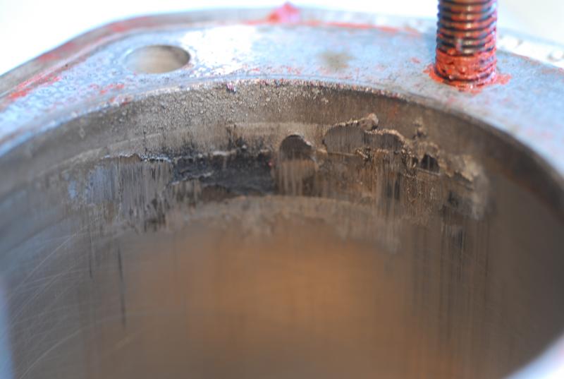

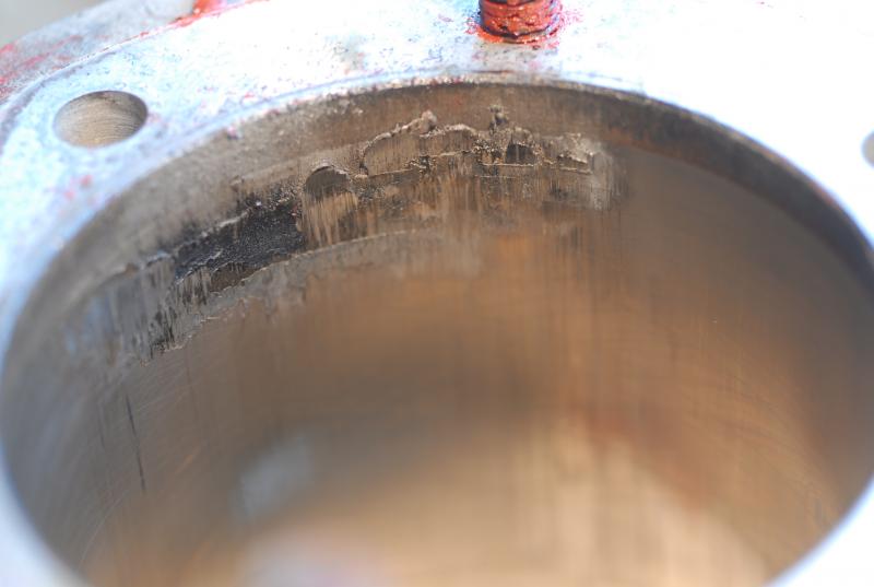

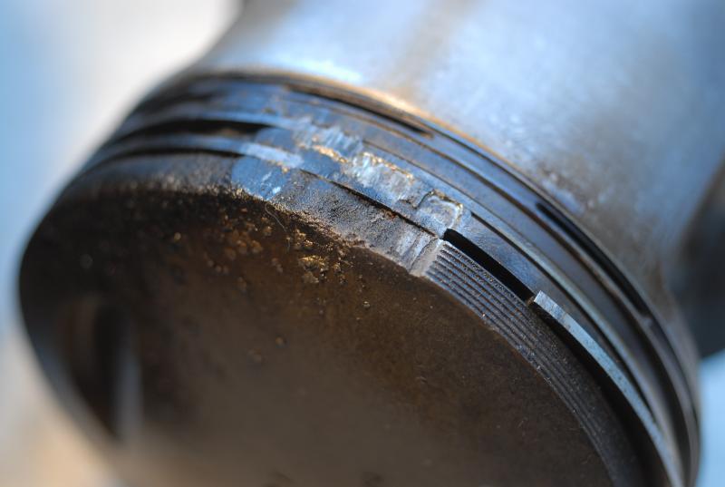

So, liebe Motorenbauer,
ein altes irisches Sprichwort sagt: Man soll den Tag nicht vor dem Abend loben, an dem nicht eine Schwalbe einen ganzen Sommer macht, oder so ähnlich.
Also, habe jetzt alles zerlegt, und jetzt ist das Rätsel gelöst: Kolbenklemmer linke Seite, Bilder sind angehängt.
Da der Motor bis zum Schluss frei drehte, denke ich, dass sie Kurbelwelle keinen Schlag bekommen hat. Späne waren auch keine im Öl, sodass sich das mir so darstellt, dass ich mit einem neuen Kolben und Zylinder wieder mobil wäre.
Jetzt die Frage an die Experten:
Ich würde natürlich beide Zylinder erneuern, die Maschine hat 75.ooo runter, da ist das angesagt, ebenso lasse ich die Zylinderköpfe überholen (wenn ich schon mal dabei bin und das Moped eh für den Sommer ausfällt). Ich habe hier noch einen Satz richtig schöner 90/6 Kolen und Zylinder rumliegen, passen die, lohnt sich das, passt der Zylinderkopf und die Vergaser, oder ist das nur Bastelquatsch? Soll ich investieren und mir einen Siebenrock-Kit einbauen (Hausfrauenkredit aufnehmen?)?
Mit Schleifen udn Honen ist's ja wohl nichts bei Nikasil.
Tipps willkommen, danke schon einmal für alles, was Ihr geschrieben habt,
Georg
Charles50
Charles50
24.10.2008
758
Niederrhein
R 100 GS,Laverda 1200,Husaberg FE 600.XT 600 3AJ
Hallo!
Das ist auf keinen Fall ein Verschleißschaden.
Der Kolben war thermisch überlastet.Hauptdüse verstopft,Falschluft oder etwas in diese Richtung.
Egal was du jetzt einbaust,du mußt die Ursache des Schadens herausfinden,sonst gehen auch die neuen Teile über die Wupper.
Karl
