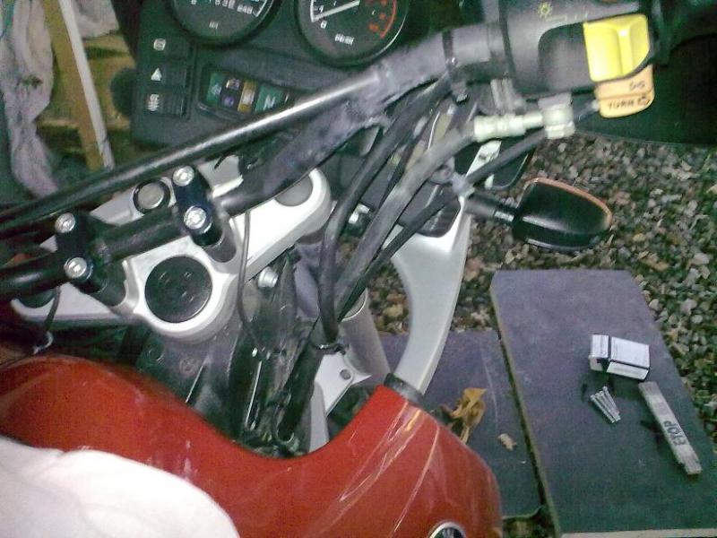

wollte mal kurz fragen, ob es funktioniert mit den originalen Bremsschläuchen eine 30mm Lenkererhöhung einzubauen?
Ich habe es mal gemacht, den Zustand der Bremsleitung sieht man im Bild.

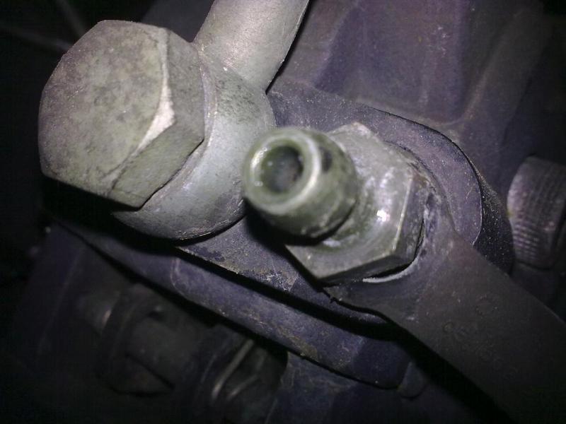

Gleichzeitig besteht aber auch interesse auf Stahlflex umzurüsten. Habe ich schon normale Entlüftungsnippel verbaut?

Hallo Alex,
zu 1) sieht für mich zu kurz aus!
zu 2) ja. Aber was hat das mit der Idee "Stahlflex" zu tun?

... ganz einfach, wenn ich auch noch neue Entlüftungsschrauben brauche, dann würde mir das die Entscheidung nicht gerade vereinfachen.

Hi, für den Anbau von Stahlflex haben die Entlüfterschrauben (künftig ELS) gar keinen Einfluss. Solange du die ELS auf und zu bekommst sind keine Neuen nötig. Sollte jedoch eine ELS festsitzen oder abreissen hast du ein Problem. Also besser vorher testen
Gruß Rainer
Alex
Hallo Alex,
versteh ich immer noch nicht. Neue Leitungen kosten kpl. v&h ~150€, Entlüfterschraube schätze ich auf 5-7€. Das sollte noch drin sein.
