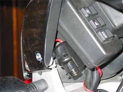

habe meine Steckdose fürs NAvi auch links unter den Schaltern verbaut. Dort ist die Dose gut geschützt. Es ist eine von Conrad. Wirkt auf dem Foto recht dominant. Ist sie aber nicht. Da sie fast unter den Schaltern verschwindet.
Vergiss nicht eine Sicherung mit zu verbauen. Viel Erfolg.
W i l l
PS: Für die "Ästetick"-Freaks, die sich am roten Kabel stören: Hatte damals kein schwarzes. Und ihr wisst ja: Nichts hält länger als ein Provisorium ;-)
