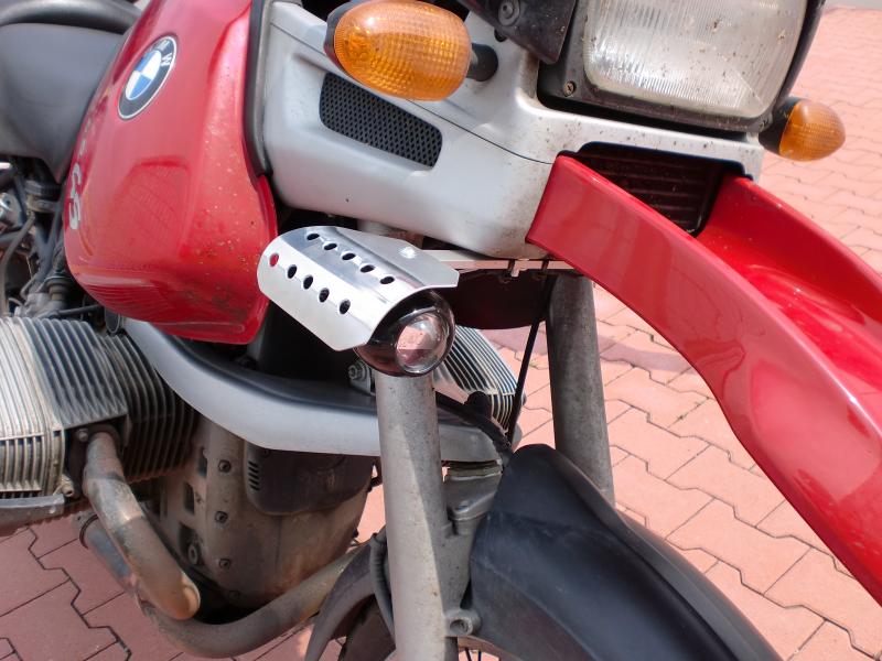

Die sind von einem ehem. Forumsmitglied - damals glaub ich Supermotorene - der hier (wenn ich mich recht entsinne) aufgrund seiner Angebote von selbstgebauten Dingen ausgebuht wurde. Steht halt nicht Touratech drauf, kostet statt 260 nur knapp 100 Euro (wenn man die Elektrik mitrechnet) und ist daher als Spam zu werten.
Ich hab mir just dieses Wochenende genau diese Halterung mit FF40 Tagfahrfunzeln drin von ihm bestellt. Dürften die Tage eintreffen.
Anbauen werd ich sie aber erst gegen März. Momentan keine Zeit und Nerv mich damit zu befassen. Liegt laut seiner Angabe kein elektrisches Anbaumaterial bei. Gibts aber genügend im Forum zu lesen wie das am besten zu lösen ist.
Ich werde berichten, wenns dich interessiert.
W
wuchris
02.09.2008
1.436
an der Donau
1100 GS
Hab die Zusatzdinger gestern erhalten:
Auspacken: Hervorragend verpackt.
Anschaun: schön gearbeitet, schön gebogen, sehr gleichmäßig. Minimale Verarbeitungsspuren jedoch sichtbar.
Haptik: einwandfrei entgratet.
Erkennbar hat er zwischen den einzelnen Teilen irgendetwas schwarzes (sieht aus wie ehem. flüssiger Kunststoff) eingebaut um Lockerwerden vorzubeugen.
Ob die Hella FF40 eine gute Wahl waren, wird sich zeigen: es handelt sich um Scheinwerfer mit 21 Watt Lämpchen. Wahrscheinlich echt nur zu Gesehenwerden geeignet. Da ich aber nur run 0,1% aller Fahrten bei Dunkelheit absolviere, dürfte mich das nicht weiter stören.
