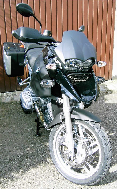

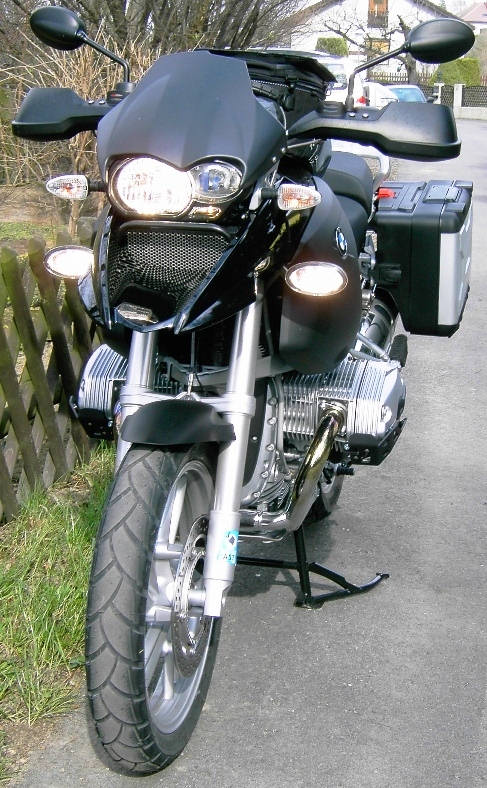

habe an meiner die Nebelscheinwerfer von Fernblau (Hella FF50) und bin höchst zufrieden. Exzellente Leuchtstärke, fügen sichen IMHO auch optisch sehr gut ein (ovale Hauptscheinwerfer edit sorry Du hast ja runde, egal die sind gut)
Service bei Fernblau sehr gut
