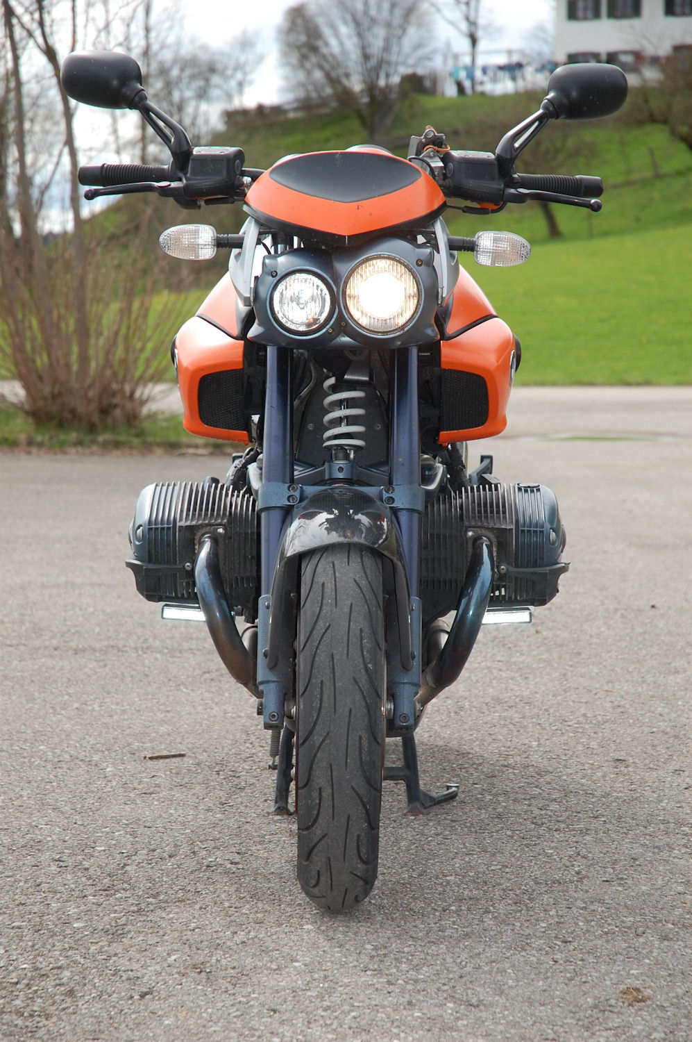

ich hatte bei meiner Rockster Tagfahrlichter von Philips verbaut. Die hab ich an dem Zylinderschutz angebracht. Also unterhalb vom Zylinder und die waren sehr gut zu sehen.
Der TÜV hatte auch nichts dagegen einzuwenden :o
Ich hab mir einen Aluwinkel aus dem Baumarkt geholt den an den Kunststoffschutz angeschraubt und an den Winkel die Tagfahrlichter.

Ich hatte meine Tagfahrlichter ohne Relais an das Fahrlicht hinten parallel geschaltet. Alles ohne Probleme und dazu noch einfach.

Das Bild ist nicht grad der Renner. Die Lampen sind aber wirklich sehr aufgefallen war die Info von vielen.

Ich hab das Kabel der TFL, die Masse mit der Befestigungsschraube von den Ventilschützern verbunden und das Pluskabel mittels einem Stecker an das Rücklicht angeschlossen. Stecker deswegen weil bei der Inspektion der Ventildeckelschutz weg muss.
Die Rockster war bei der Aufnahme auf dem Hauptständer und da ist das Hinterrad in der Luft, also leuchten die TFL beim Foto leicht nach unten.
