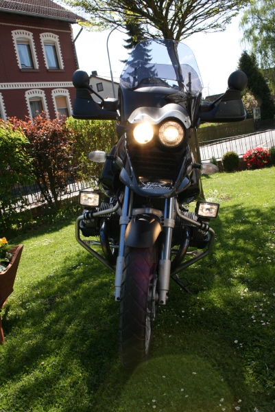

Hat jemand diese Teile verwendet? Ich habe sie bei powerboxer im test gesehen - nicht schlecht. Würde aber gerne mal hören, ob sie auch im Alltag verwendung finden. Die Punkte Haltbarkeit und Anbaubarkeit interessieren mich speziell. Lichtausbeute ist ja scheinbar ganz gut...
Zum Thema Haltbarkeit:
Der Brenner und das Vorschaltgerät sind Standardteile aus dem Automotivebereich, sollten also normalerweise ewig halten.

Mein derzeitiges Problem: An sich suche ich einen Scheinwerfer, der mein Abblendlicht verstärkt. Die Xenonstrahler hingegen dürften so hell und weitreichend sein, dass ich sie bei Gegenverkehr ständig ausschalten müsste. Klar, als Fernlicht top - aber als zusätzliches Abblendlicht??? Und wenn ich sie niedriger einstelle, dann dürfte die Hell-dunkel-Grenze sehr krass werden, gelle?
Gar nicht so leicht :confused: Vermutlich läuft alles auf den hellen Nebler für den Alltag hinaus - und Xenon als Suchscheinwerfer ;)

wenn Du dem Xenon-Kram nicht traust, tuns die normalen kleinen Hella Nebel-Halos auch. Ich fahr die schon lange auf dem Bügel und der Effekt ist OK.

Schlicht und ergreifend: Das Xenon-Teil ist ein Fernlicht und somit als "Abblendlichtverstärkung" verboten.
Genauso wie auch Nebelscheinwerfer deren Benutzung ohne nebel ebenfalls verboten ist.
Abgesehen davon brächte ein zu tief eingestellter Fernscheinwerfer lediglich sehr helles, aber nur nach vorn gerichtetes Licht. Also ziemlich zweifelhaft als "Verstärkung". Der korrekt eingestellte Xenon-Fern leuchtet als "Abfallprodukt" auch noch die Fläche aus die ein Nebelscheinwerfer ausleuchtet (siehe Vergleiche in PB).
Sprich: Wenn nachts keiner entgegenkommt kann man aufblenden "was dran ist" (was immer auch TÜV, StVzO und StVO sagen).
Kommt in der Nacht einer entgegen sind sowohl unmotivierte Nebler(ohne Nebel) wie auch Fern eine Frechheit. Nur weil ich blind bin, brauche ich den Gegenverkehr nicht zu Blenden.
Tagsüber ist der Einsatz m.E. entweder Geltungsbewusstsein oder Angst zu Lasten Anderer. Da empfehle ich immer eine Rundumleuchte oder die Reise mit einem Kreuzfahrtdampfer.

Demzufolge gäbe es also nur die Alternative, einen komplett neuen Scheinwerfer einzbauen? So wie die Doppelten von Touratech statt des Bussscheinwerfers?

Die normalen Doppelten von TT sind noch schlechter als der "Buswerfer", schauen aber besser aus :(
Gut sind die "DE" Ausführungen (auch TT). Die hatte ein Spezl und die ergaben ordentliches Licht.
Was bei mir (die 1100 hatte ich ja auch mal) zumindest etwas brachte, war ein "Birnchen" mit 80/130W aus dem Rallyesport (Halogen Gibb, Saarbrücken).
