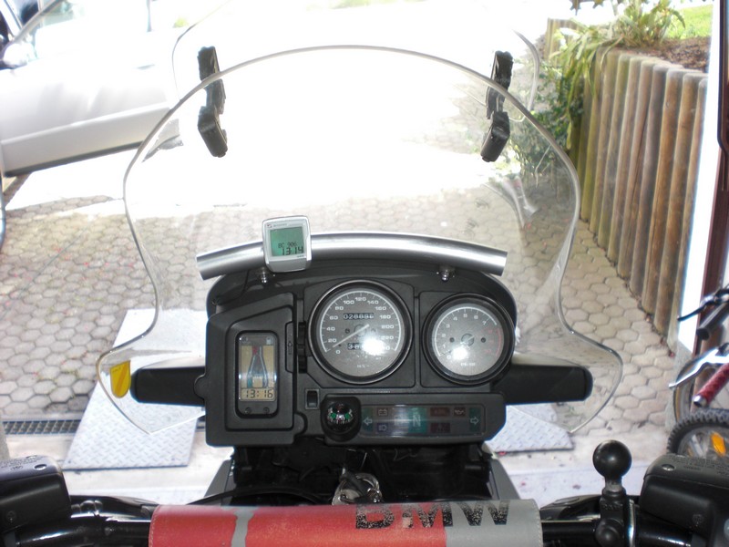

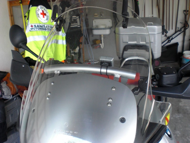

Salli Gemeinde,
mir fehlte an meiner GSA einfach eine Zusätzliche möglichkeit, Dinger zu befestigen, wie z.B. nen Fahradcomputer oder ein Kompass oder ähnlicher Krusch´d ...

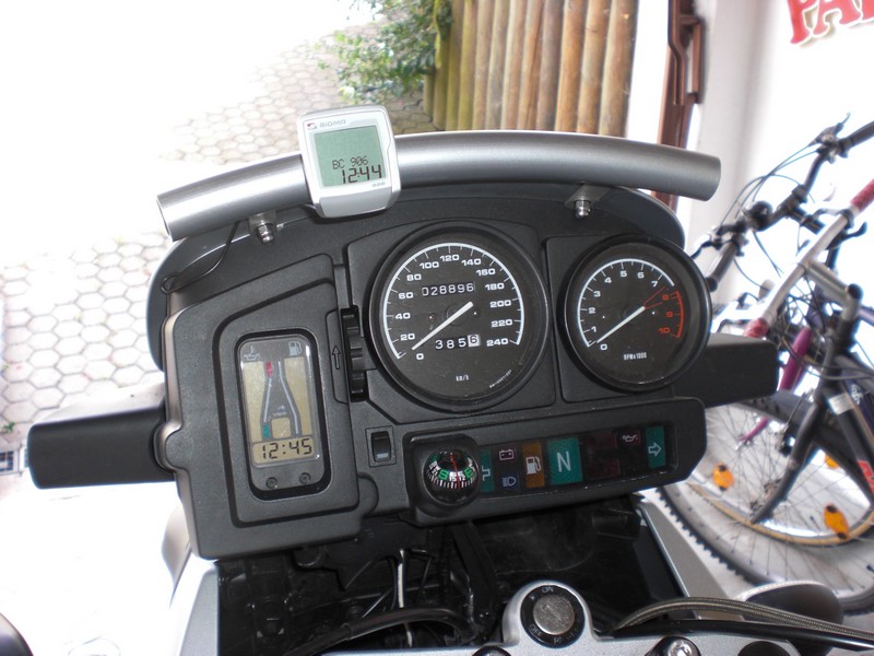

Ich hab mir dann überleg über dem Tacho ein Rohr anzubringen. War eigentlich ganz einfach.

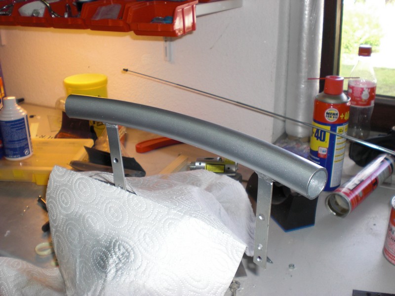

- Ich hab ein Alurohr genommen und bei einem Feuerwehrkamerad (Selbstständiger Schlosser) in der Schlosserei das Rohr geborgen/gerollt. Ich hab mir den Radius zwar ausgerechnet, aber beim Rollen hab ich einfach die Blende mitgenommen und solange immer ein bisschen Zugestellt, bis es gepasst hat. (Ich hab das Rohr wesentlich länger gelassen als benötigt)
- Danach einfach von einem Stück Aluflachstab zwei Halter (100mm lang) abgesägt und im gewünschten Abstand und Winkel angeschweißt.

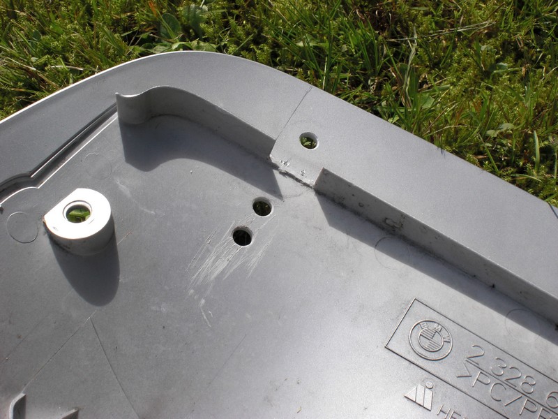

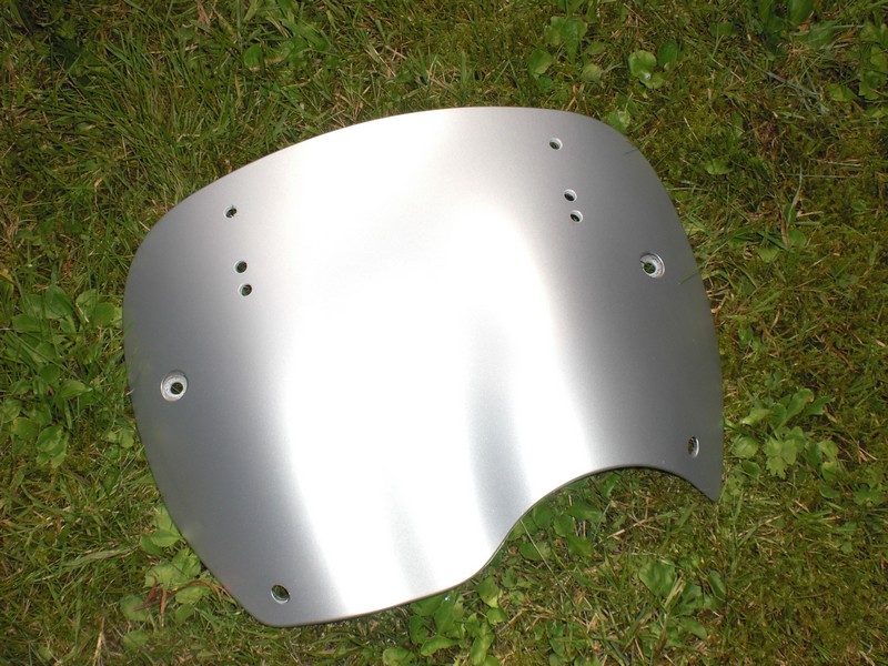

- Nun hab ich die Löcher an dem Halter nach Augenmaß angezeichnet, gebohrt und anschließend auf die Blende übertragen. In der Blende auch Ausschnitte reinmachen, für den Halter!
- Im Anschluss hab ich den Halter mit zwei Schrauben fixiert und mit der Eisensäge die gewünschte Länge rechts und links abgesägt.
- Nun wieder das Rohr entfernen, alles Saubermachen und ggf. lackieren (also das Rohr) und wieder zamme basteln.
- Vor der Endmontage auch an der Cocpitblende Ausschnitte reinmachen...
- Nun nur noch die Scheibe und alles wieder dranschrube, und ferdisch...
Also mir gefällt es und ich werd nun nach dem Tacho (als Bordcomputer) auch noch ein Digitaler Kompass dran hängen... und sonst mal schauen was noch kommt ;)
Viele Grüße aus dem Schwarzwald und viel Spaß beim Nachbasteln
M a r i u s . . .

Du hast nicht wirklich nen Fahrradcomputer an Deiner Q :D :D :D
... aber trotzdem saubere Konstruktion...
Ja hab ich :-) ich hab halt kein Bordcomputer für Durchschnittsgedöns und so weiter ... bin aber net der einzigste der sowas hat *g* als zumindest hier in meinem Bekanntenkreis net ...

Sauber gemacht, und eine gute Idee! :)

:cool: geniale Idee, sehr gute Umsetzung, Gratulation !!
kannst Du mir bitte noch die Bezugsquelle von Deinem Kompass geben...
Welchen Kompass? Der wo ich momentan im Cocpit dran hab und auf dem Bild zu sehen ist, oder den wo ich eventuell dran machen möchte?
Der auf dem Bild hab ich bei ATU gekauft, hat 1,99 Euro oder so gekostet, ist aber super beim fahren nach Landkarten... Benutz aber nun immer den TomTom, aber den Kompass find ich trotzdem ganz witzig und hab ihn deshalb dran gelassen.
Grüßle aus dem Schwarzwald
Marius

hi marius,
gute ideee und sauber gelöst, keine frage :p
jetzt nächstes jahr direkt alle zubehörkatoaloge durchschauen, ob da einer mitgelesen hat :D und auch immer die chinesen im auge behalten :cool:
na jetzt kannst du ja jede menge am halter anbauen :D ist auch noch reichlich platz für ´nen aschenbecher ;):eek:

Ich werd´s gleich erkennen ob jemand das in den Zubehörkatalog ausgenommen hat *gg* 4 Schrauben hätten nälch auch gereicht, aber irgendwie hab ich drei pro Seite gemacht, hab mich dann hinterher au gefragt warum ... Naja ist nun so...
Aschenbecher? Auf meiner Q gilt das Nichtrauchergesetz ;) Bin zum Gück Nichtrauche und hab es ehrlich gesagt auch noch nie ausprobiert. Und als ich meine Frau kennen gelernt habe hat sie gleich am ersten Tag unserer Beziehung für mich das Rauchen aufgehört :D Und bis heute (4,5 jahre) hat sies ausgehalten, glaub seither nur 2 oder 3 mal eine geraucht, das wars... Der Sprit ist auch teuer genug ...
