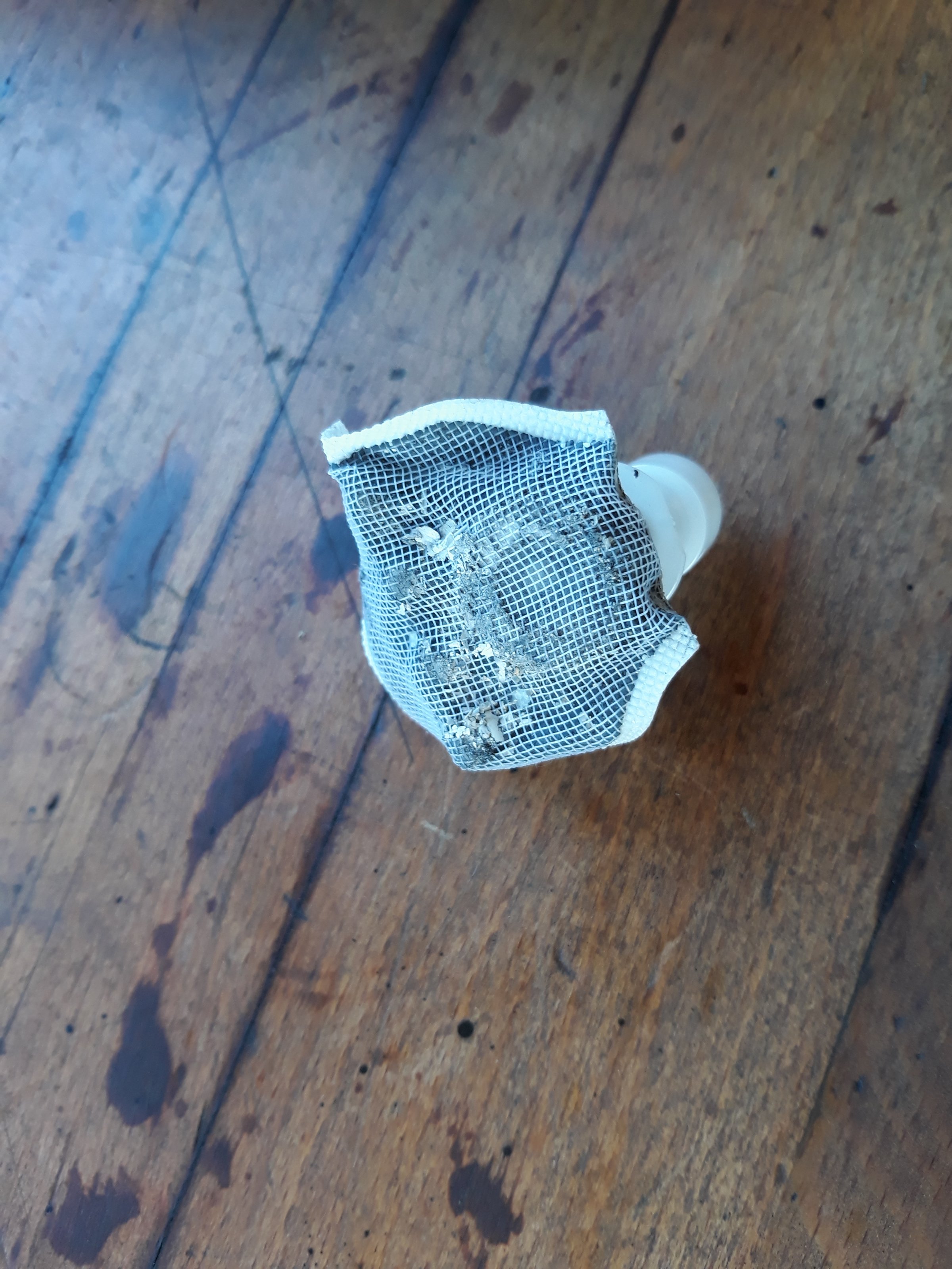

Gelöschtes Mitglied 4179
So sah der Benzinfilter meiner CRF1000 L AdVs aus, als er bei einer Rückrufaktion erneuert werden musste.
Der Filter sitzt im Tank ....... ein nachgeschalteter Filter würde hier nichts bringen.
Ich würde da eher einen Damenstrumpf über den Tankeinfüllstutzen ziehen.
