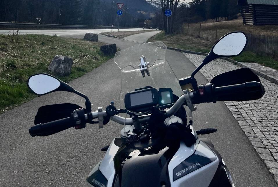

Hallo zusammen!
Ich möchte zusätzliches Licht für mein Motorrad kaufen und weiß nicht, wie ich eine Wahl treffen soll. Könnt ihr mir ein paar Modelle empfehlen?
Sind sie alle auf Sturzbügeln montiert?
Außerdem möchte ich dort, wo ich das Standard-Garmin habe, eine gute Telefonhalterung installieren.
Können Sie mir einen Rat geben, welche zu wählen?

Die meisten Zusatzscheinwerfer werden der Einfachheit halber an den Sturzbügeln montiert. Ein paar Ausnahmen gibt es, z.B. sie hier:
Motorrad Scheinwerferhalter, für BMW F 650 GS / F 800 GS.
Bzgl. der Handyhalterung setze ich auf Quadlock. Alternativ gibt es noch SP-Connect. Bei der Montage eines Handys (sofern es das regulär genutze ist und keins extra als Naviersatz) immer darauf achten, einen Vibrationsdämpfer zu verbauen (bieten die oben genannten Hersteller jeweils an), da sonst die Kamera Schaden nehmen kann.
Ist immer mal wieder Thema, s. z.B. hier:
