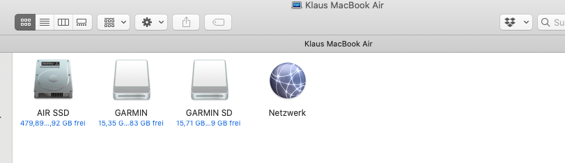

Kabel habe ich mehrere probiert.
Es ist am Mac ja auch verbunden , sichtbar und die Dateien verfügbar
