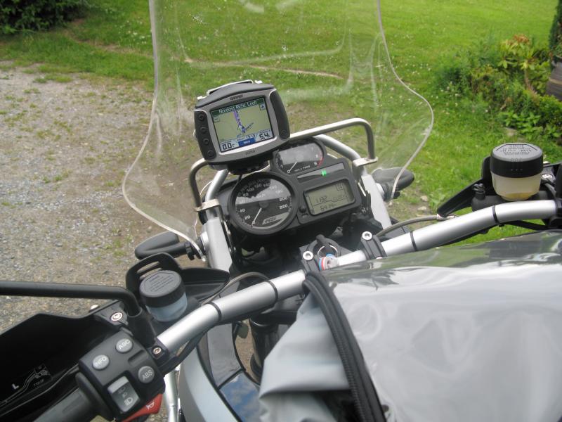

Bei meiner letzten Tour hat sich gelegentlich mein Zumo 550 während der Fahrt abgeschaltet. Es war von einem Moment auf den anderen weg. Als ich es wieder einschalte, lief es problemlos weiter (bis auf einmal, als es sich nach ein paar Minuten wieder verabschiedete).
Das ist in den letzten beiden Wochen (= 3200 km) etwa fünf-, sechsmal passiert, ohne dass ich den Fehler aus äußeren Umständen (Regen, schlechte Wegstrecke o.ä.) hätte ableiten können. Vorher sind mir solche Aussetzer nicht aufgefallen.
Das Zumo ist mit einer Touratech-Halterung am Bügel befestigt, der Stromanschluß erfolgt über den BMW-Stecker. Das Navi war die ganze Zeit in der Halterung und wurde nicht entfernt. Die Software ist die aktuelle Firmware.
Ich habe normalerweise mein Mobiltelefon per Bluetooth eingeloggt, muss die Verbindung aber am Handy bestätigen. Wenn so etwas passiert, sucht das Zumo Verbindung mit dem Handy, findet sie, unterbricht mangels Bestätigung, sucht wieder, findet, unterbricht usw. Ich musste also jedesmal rechts ran und das Handy rauskramen. Hat jemand eine Vermutung, woran das liegt kann bzw. was man dagegen tun kann?

Hallo EStz,
habe ich auch gehabt (und nebenbei noch viele andere). Die Threads dazu im Forum www.naviboard.de sind ellenlang.
Es hat sich gezeigt, dass es offensichtlich an den neuen Sprachdateien Steffi und Yannick liegt. Unter bestimmten Bedingungen führen diese Dateien dazu, dass sich der zumo einfach ohne Fehlermeldung abschaltet.:mad:
Es gibt zwar mittlerweile neue Versionen der Sprachdateien, diese scheinen allerdings auch nicht ganz fehrlerfrei zu sein.:confused:
Ich habe lediglich die alte Version der Dateien wieder aufgespielt die damals mit dem Navi ausgliefert wurden (und natürlich etwas lauter gemacht damit man sie auch hören kann) und habe bisher keinen Absturz mehr gehabt.:)
Bevor ich das Ganze wieder update warte ich mal schön ab, welche Version der TTS Sprachen fehlerfrei läuft.
Ich hoffe, damit wird auch Dein Problem mit dem zumo behoben sein.

Hallo EStz,
kannst ja mal berichten, ob es was gebracht hat. Alternativ kannst Du auch noch eine ältere Firmwareversion aufspielen. Hab ich auch gemacht. War angeblich nicht notwendig, habe aber trotzdem auf 4.5 downgegraded (tolles Wort).
Wie gesagt, seit dem kein Problem mehr.

das Problem scheint derzeit wirklich an den fehlerhaften TTS Dateien zu liegen. Auch die neuen Versionen 1.9 lösen das Problem offensichtlich nicht. Die letzte stabile Steffi hat die Versionsnummer 1.7.
Solltest Du trotzdem downgraden wollen, findest Du alle Zumo Versionen unter folgendem link:
http://www.gpsinformation.org/perry/zumo/
Ich hoffe, Du kannst mit den Infos etwas anfangen. Mein Zumo läuft seit den Änderungen immer noch stabil:)
