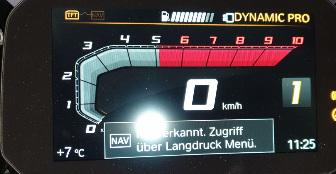

Hatte heute meinen ersten Ausritt mit meiner neu erworbenen 1200 GS.:cool:
Verbaut ist das TFT Display und ein Navigator 6:
Warum kann ich über den Steuerring am linken Lenkergriff nicht auf die Navigation des Navigator 6 zugreifen?
Im TFT Menü "Navigation" kommt irgendeine Fehlermeldung wie "Keine Verbindung" oder "Navigation nicht vorhanden" oder so.
Was verbirgt sich eigentlich hiner diesem Menupunkt?
Dennoch kann ich direkt im Navigator-Menü die Fahrzeugdaten abrufen - also gibt es doch eine Verbindung - irgendwie.
Wo ist der Trick????

Der Trick ist vermutlich die Bedienungsanleitung des Motorrads. Kann man auf der BMW Homepage im Bereich Service auch als PDF herunterladen.
Habe hier mal irgendwo gelesen, dass man die interne Navigation über das TFT deaktivieren muss.
Beide Navis funktionieren nicht gleichzeitig mit dem Multi Controller.

Der Witz ist, das weder der Navigator 6 noch das TFT-Navigationsmenu ("interne Navigation" ?) über den Multi-Controller zu bedienen ist . . .

komisch, funktioniert der Multicontroller überhaupt, d.h. kannst Du mit dem bspw. durch das Menü zippen?
Steckt man den Navigator in dessen Halterung schaltet sich dieser ein und im TFT erscheint ein Hinweis "Navi erkannt...". Über einen Langdruck auf die Menütaste kann man den Bedienfokus von TFT auf Navigator ändern. Ist das bei Deiner GS möglich?

Navigation über TFT geht nur mit verbundenem Handy und der BMW App.
Wechsel zwischen TFT und Navigator. Menue Taste oben Länger drücken dann bist du auf dem Navigator, länger unten drücken wieder TFT. Wird sogar oben links im TFT angezeigt.
Steht aber auch im Handbuch!

Das war der Trick. Alles gut - danke thghh :jubel:

es ist ganz einfach, wenn das navi eingerastet ist und sich eingeschaltet hat, muss man nur den Menüknopf länger nach oben drücken und schon funktioniert das Navi über das Drehrad. Dies wird auch im TFT Display angezeigt.
Dies Übung muss nach jedem Zündungsaus erneut gemacht werden. :cool:

Das mit der Bedtriebsanleitung kann ich nachvollziehen.
Aber das Du bei Zündung ein, oder Aufstecken des Navigators, den Hinweis im Display einfach ignorierst, verstehe ich nicht ganz.
