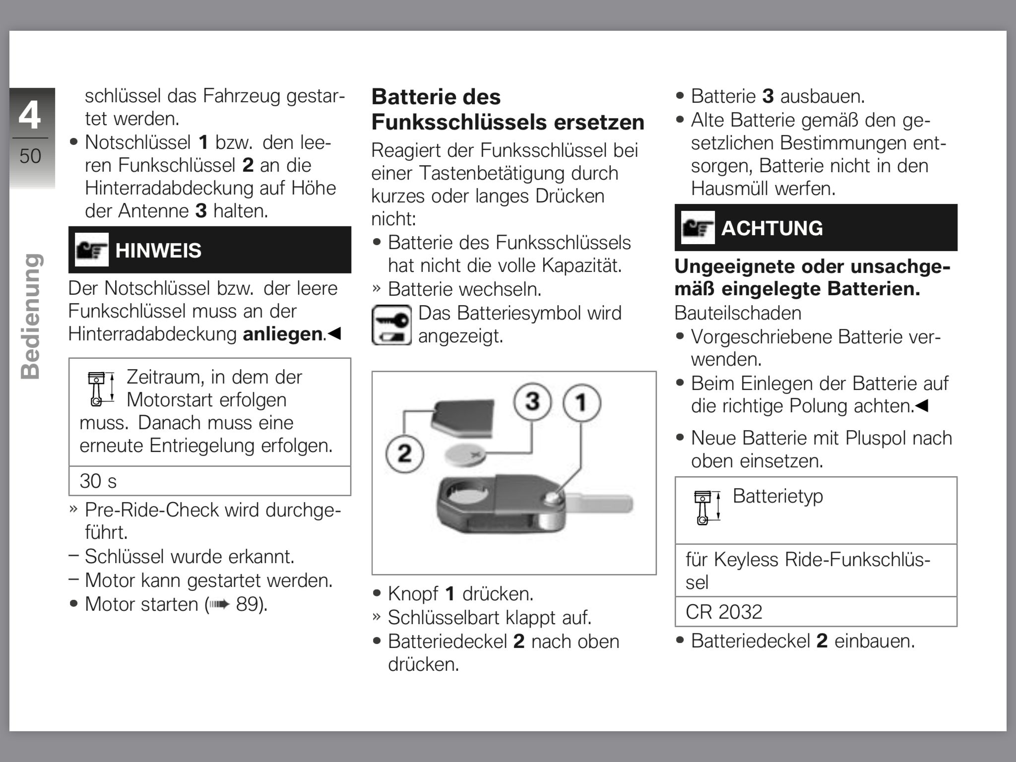

was meinst Du damit?
Die Ausbuchtung ist die Stelle, an die man den leeren Schlüssel oder den Ersatzschlüssel aus Plastik dran halten muss.
Dann kann man mittels Startknopf das Fahrzeug trotzdem starten.
Dies geht auch ohne Batterie im Funkschlüssel.
Die Notentriegelung hat ja beim TE „gerd-walter“ auch funktioniert.
siehe BA...
Notschlüssel 1 bzw. den leeren Funkschlüssel 2 an die Hinterradabdeckung auf Höhe der Antenne 3 halten.
HINWEIS
Der Notschlüssel bzw. der leere Funkschlüssel muss an der Hinterradabdeckung anliegen

Ok
dann ist wohl Batterie vom Schlüssel leer.
im Display oben rechts von der GS wird ein Schlüssel mit Fragezeichen angezeigt
hat mal einer eine kurze Anleitung wie die Batterie gewechselt wird ?

Thema erledigt
hatte noch eine CR 2032 für den Zündschlüssel und gerade gewechselt.
alles funktioniert wieder.
erstaunlich ist nur, dass die Batterie nur 3 Jahre hält.
Bei meinen voherigen Mercedes war die Batterie nach 7 Jahren noch nicht leer und der Wagen wird ja logischerweise auch das ganze Jahr genutzt.
der Schlüssel ist auch gleich groß.
ist eben so und ich werde jetzt immer eine Ersatzbatterien mitnehmen.
